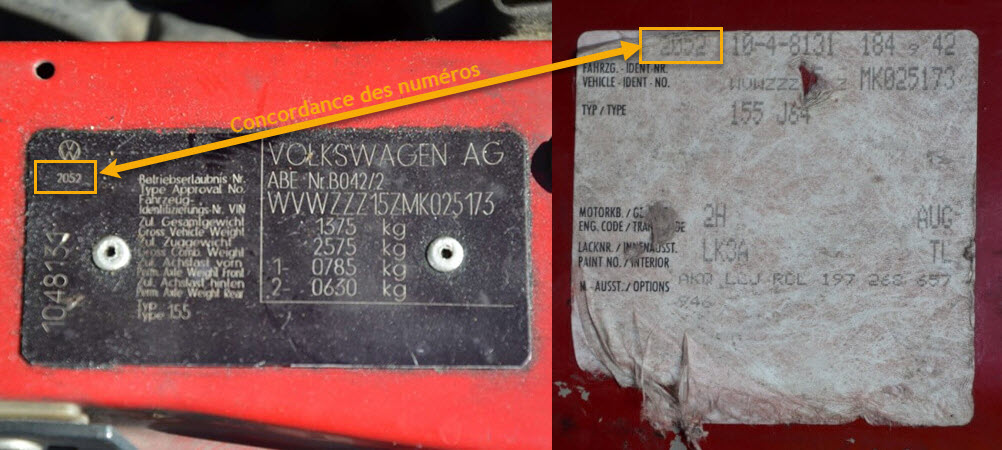

Dans le bas de page, nous abordons la manière de vérifier la concordance des numéros de série et le numéro frappé sur le moteur.

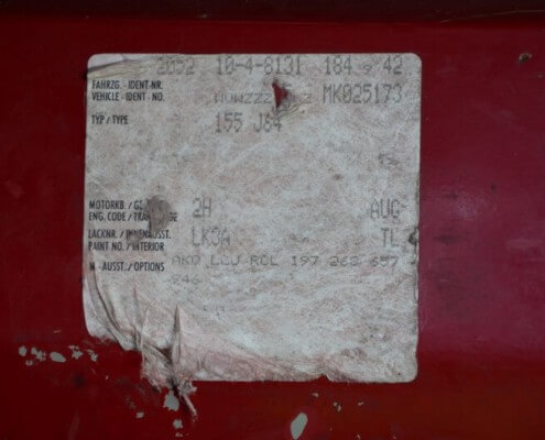

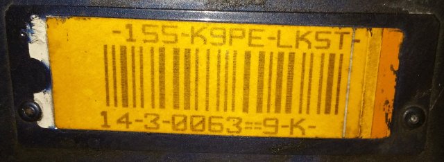

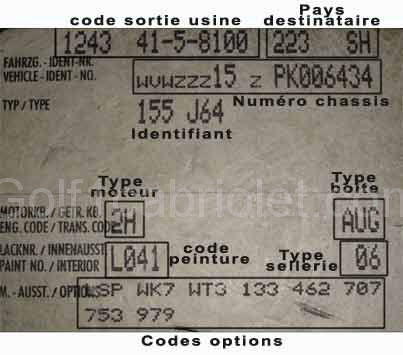

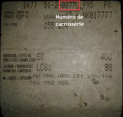

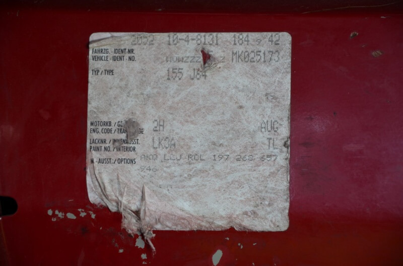

L’ETIQUETTE CONSTRUCTEUR

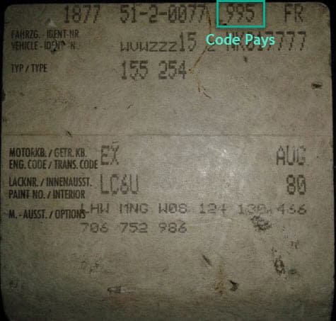

Chaque Golf cabriolet est pourvue d’une étiquette constructeur permettant l’identification : Numéro de châssis, type de boîte,etc… Elle se trouve souvent dans le coffre, au fond à gauche. c’est un peu la carte d’identité du véhicule. cette étiquette est apparue au millésime 1981 sur la Golf 1 cabriolet (soit Août 1980):
CODE USINE ET CODE PAYS
JOUR PRECIS DE PRODUCTION
La série de chiffres encadrée (51-2 dans l’exemple) signifie que la voiture a été produite le deuxième jour de la semaine 51 dans l’année millésime correspondante à la lettre du numéro de série commencant par “WVW”. dans cette exemple la voiture est du millésime 92 (lettre N).  Étant donné que le millésime change au 1er août (01/08/1992 = millésime 1993), une voiture produite après le 31 juillet est forcément sortie d’usine l’année qui précède son millésime.
Soit dans  l’étiquette ci dessous, le mardi  17 décembre 1991 (jour 2 de la semaine 51).

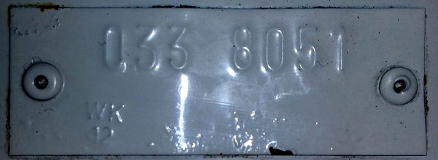

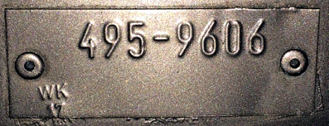

Ce Numéro de jour de production est également repris sur la plaque métal du capot dont le détail est expliqué plus bas. Un calendrier est également consultable plus bas dans cette page pour retrouver le jour précis de production à partir du numéro de semaine.
NUMERO D’IDENTIFICATION CARROSSERIE
Les 4 chiffres sont tout simplement un numéro d’identification de l’ensemble de la carrosserie de la voiture. En fait la voiture (comme aujourd’hui), est divisée en deux grosses parties avant l’assemblage.
La voiture est donc identifiée de deux manières, le numéro du châssis (voir plus bas dans la page) et le numéro de carrosserie.
Les chiffres se suivent les uns derrières les autres comme le numéro de châssis. Par contre, la remise à zéro se fait à 9999 sans aucune relation avec les jours ou les mois…

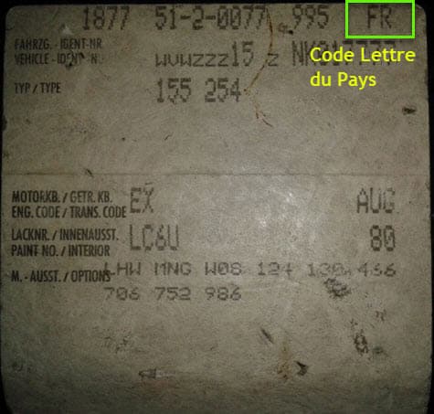

CODE PAYS DESTINATAIRE
Pour identifier le pays destinataire du véhicule 2 éléments principaux:

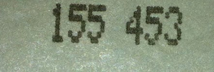

  • Le code Lettre* du pays ( en haut à droite de l’étiquette, Photo 2)
  • Le code Chiffre du pays (Juste avant le code lettre de pays, Photo 1)
L’identifiant code pays peut également être uniquement un chiffre (notamment pour les véhicules destinés à l’Allemagne et certains véhicules Suisses)
  • Les codes lettres identifient le pays destinataire voire une région dans le pays (par exemple un port fluvial de destination)
  • Les codes numériques situés à gauche du code lettre de pays destinataire peuvent préciser la région ou la ville de destination mais peuvent faire doublon avec le code lettre de pays
Exemple: 995 FR (995 qui revient souvent pour la France et qui doit être la France en général, voire peut être Villers-Côteret …où arrive la plupart des véhicules avant d’être dispatchés). Il y a cependant d’autres codes pour la France qui peuvent préciser la ville ou la concession. Pour l’Italie par exemple, certains codes lettres indiquent le port ou la région de livraison.
Pour le marché Allemand, les codes sont exclusivement numériques et détaillent beaucoup plus la destination précise du véhicule.

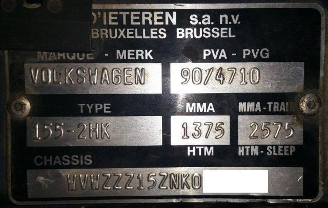

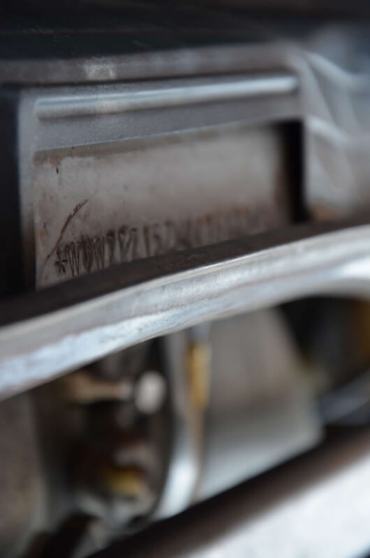

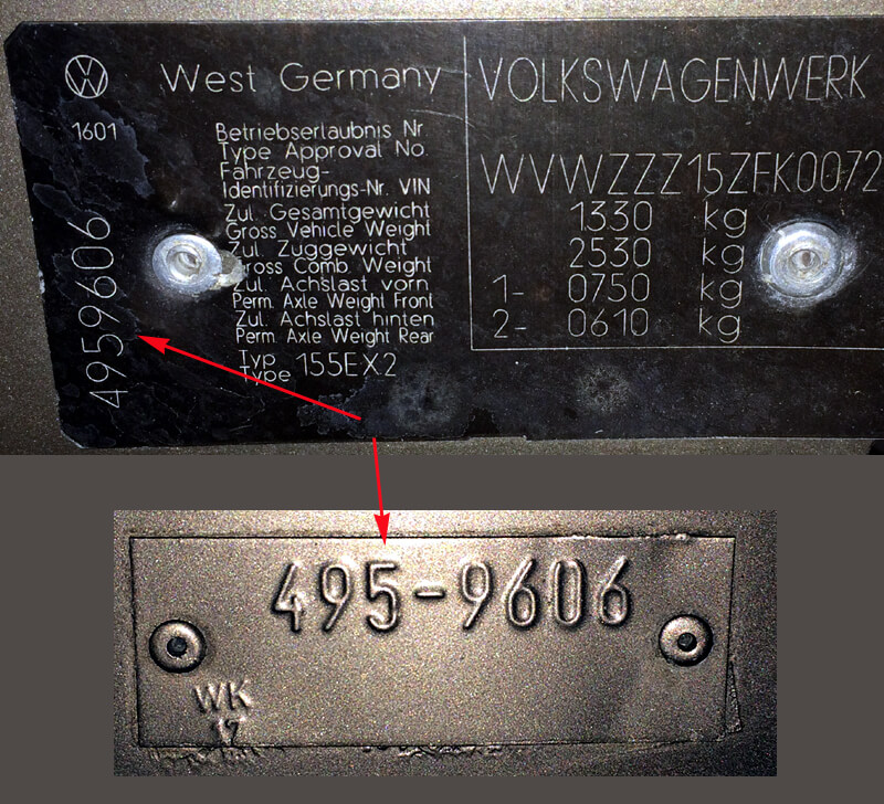

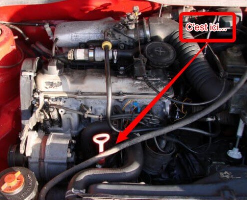

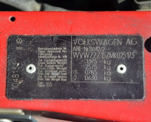

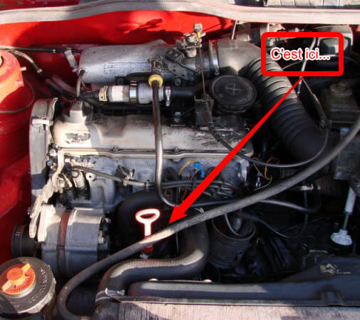

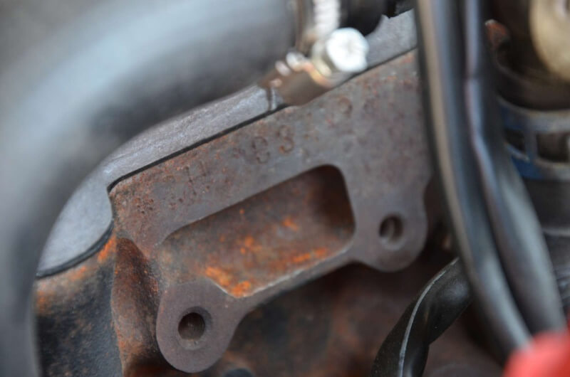

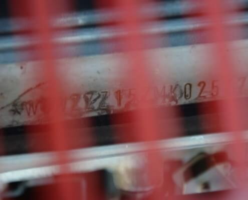

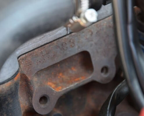

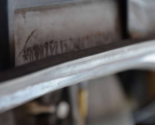

LE NUMERO DE CHASSIS (VIN)
Il se présente sous la forme: WVW ZZZ 15 Z P K 000000
Il est également visible sur la plaque constructeur dans le compartiment moteur :
pour les véhicules millésimés 1979 et 1980 le numéro de châssis est de type :
15 A 0 875698 : Le 3ème caractère définissant le millésime (9 ou A). Les 2 premiers caractères 15 définissant le type cabriolet, le 4ème définissant le système de retenue (ceintures manuelles), le 5ème est un code de contrôle interne, les 5 derniers étant le numéro de châssis

LE NUMERO DE TYPE
Le numéro de type est un numéro codé sur 6 chiffres. Il est utilisé par VW pour codifier les différents niveaux de finition et les spécificités de chaque modèle.
Ces codes se trouvent sur la troisième ligne de l’étiquette de coffre (voir image ci-dessous) ou sur le bordereau de préparation que l’on retrouve parfois sur les châssis plus anciens (suivant le millésime).
Comment lire ce code ?
Les codes trouvés sont bien établis pour les rubriques Modèles, Carrosserie et Boîtes de vitesse.
Par contre pour les codes finitions et motorisations les chiffres et traductions sont à confirmer et ne sont donc que des suppositions probables.
1
2
3
4
5
1
1. Code Type (2 premiers caractères)
2
2. Code carrosserie (3ème chiffre)
3
3. Code Finition  (4ème chiffre)
4
4. Code moteur (5ème chiffre)
5
5. Code Boite (6ème chiffre)
SIGNIFICATION / LEGENDE DES CODES TYPE
Cliquez ci-dessous pour afficher la signification de chaque numéro de type (à compléter)
CODESIGNIFICATION
1.Modèle :
(2 Chiffres) :
15 (GolfCabriolet)
2.Carrosserie :
(3ème Chiffre)
1 : 2 portes conduite à gauche
2 : 2 portes conduite à droite (Export)
3 : 4 portes conduite à gauche
4 : 4 portes conduite à droite (Export)
5 : propre au cabriolet
3.Finition :
(4ème Chiffre)
0 : ?
1 : GL / GLS (ancien.) ?
2 : Base, GL et Séries spéciales ?
3 : ?
4 :Série Quarttet
5 : ?
J : ? (Allemagne-France).... finition séries spéciales ?
K : ? (Belgique-Allemagne) Quarttet ?
A : vu uniquement sur des modèles USA
4.Moteur :
(5ème Chiffre)
0: Moteur pour Export ?
1 : 55cv ?
2 : 75cv moteur EW
3 : DX 110cv / 112cv
4 : ?
5 : 90cv moteur EX
6 : 98cv moteur JH
: 95 PS ?
: 92 PS ?
A : 75cv (Export) ?
K : 112cv avec recyclage des gaz par système EGR, code moteur "JJ" (Export)
5.Boîte :
(6ème Chiffre)
0 : 4 vitesses jusqu'à 1,3 Litre
1 : 4 vitesses jusqu'à 1,5Litre
2 : 4 + E
3 : Automatique
4 : 5 vitesses
La plaque métal (capot)
Cette plaque est en métal rivetée et pour la plupart des cas peinte de la couleur carrosserie.
Elle est généralement composée de 7 chiffres. Ceux ci sont espacés d’un tiret (3 chiffres puis 4 chiffres)
Comment traduire cette plaque ?
  • Les deux premiers chiffres indiquent la semaine de production (sur l’exemple ci-dessous, semaine 49).
  • Le troisième chiffre indique le jour de la semaine de production (sur l’exemple ci-dessous, 9ème jour de la semaine).
  • Pour les 4 autres chiffres ils correspondent à l’ordre de production.
  • Les deux lettres en bas à gauche “WK” siginifient Werk (usine en allemand) Karmann.
on retrouve aussi ces chiffres sur l’autre plaque rivetée noire où se trouve le numéro de chassis sur le coté gauche :
1
2
3
4
1
Ce numéro vertical présent sur la plaque constructeur est même que celui de la petite plaque rivetée
2
Numéro de série du véhicule
3
Données constructeur sur le poids
4
Type moteur (EX)
On peut donc ainsi connaitre, après avoir relevé la lettre correspondant au millésime (voir plus haut dans cette page pour la correspondance ) de votre Golf 1 cab Cab et en se référant au calendrier (plus bas dans cette page) , le jour et le mois exact de la production de votre auto.
Dans l’exemple donné, on a donc une Golf Cabriolet construite le vendredi 7 décembre 1984 (millésime 1985).
La petite plaque rivetée n’est pas toujours présente et certains modèles ont parfois des plaques différentes (exemple ci après Belgique) où l’on peut avoir à la place de la plaque métal peinte ce genre de plaque :
ou encore ce genre de plaque où l’on retrouve les chiffres en bas à gauche (date de production) et même le code couleur du véhicule :
Un autre exemple de plaque (Golf berline) :

La plaque moteur
2_plaque-moteur
Sur la traverse avant
Le numéro en haut à gauche de l’étiquette constructeur doit concorder avec le petit numéro sous le logo VW de la plaque constructeur métallique:
La frappe à froid
3_frappe_a_froid
Sous la baie de pare-brise dans une fenêtre du pare-pluie
4_frappe_a_froid
Note : il est utile de vérifier avec un miroir par en dessous si cette plaque n’a pas été refrappée
L’étiquette de coffre
7_etiquette_de_coffre
Située à gauche sur la traverse arrière sur laquelle s’appuie le dossier NB : l’identification est située sur la deuxième ligne NB2 : il est à noter pour les plus chanceux que les éléments de cette étiquette de coffre peuvent se retrouver sur le livre de bord fourni avec le véhicule.
Le bloc moteur
6_bloc_moteur
Méplat sur le bloc juste sous la culasse NB: la Frappe commence par le code moteur (ici 2H) puis son numéro de production
5_bloc_moteur
Bien évidemment toutes différences de numérotation entre le certificat d’immatriculation, la frappe à froid du pare-pluie, la plaque sur la traverse avant et l’étiquette coffre doit au mieux vous faire faire demi-tour et au pire vous placer en zone de méfiance absolue.
Pour le moteur, il convient d’être beaucoup plus prudent.
En effet, certaines motorisations n’ont pas été commercialisées dans tous les pays en même temps voire que dans certains pays.
On peut donc avoir inscrit sur sa carte grise DX alors que le “vrai” moteur est un 2H.
Dans ce cas de figure, la comparaison entre le bloc moteur et l’étiquette de coffre devrait lever des doutes.
