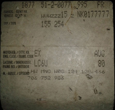

  1. Relevez tous les numéros ou prenez une photo de votre étiquette originale :
exemple d’étiquette originale :

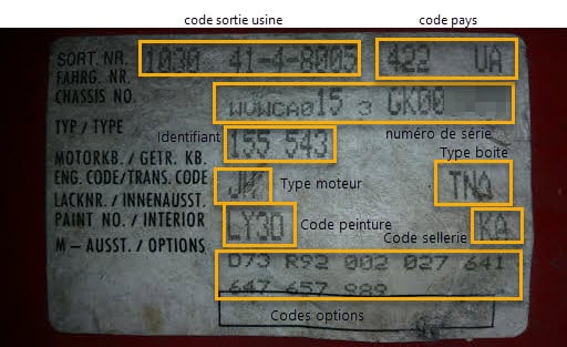

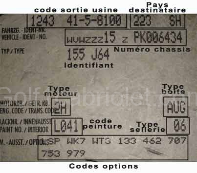

Signification des codes :
Pour comprendre et décoder l’étiquette constructeur, pensez à consulter notre article sur l’identification du véhicule.

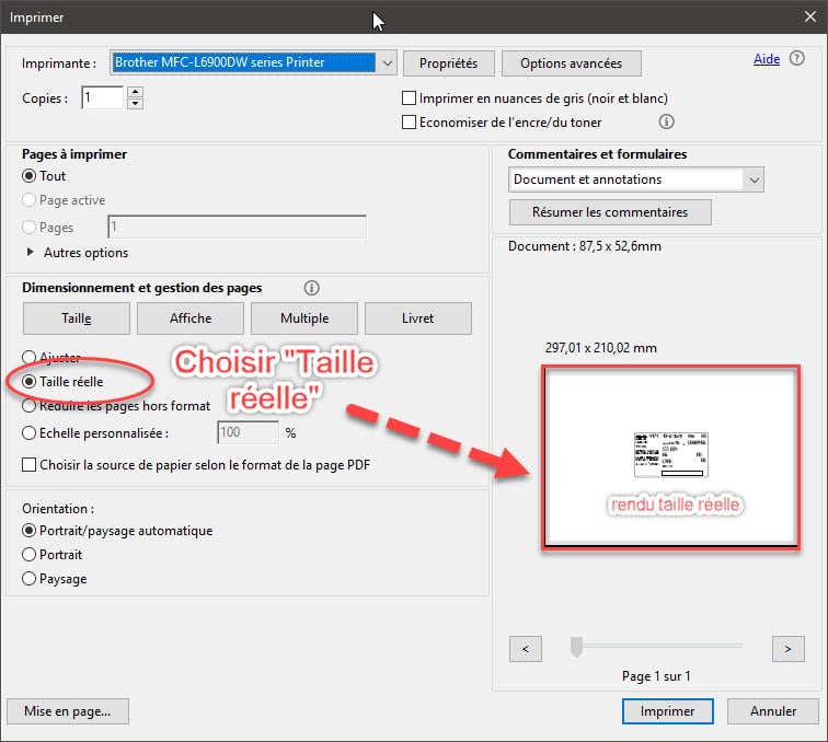

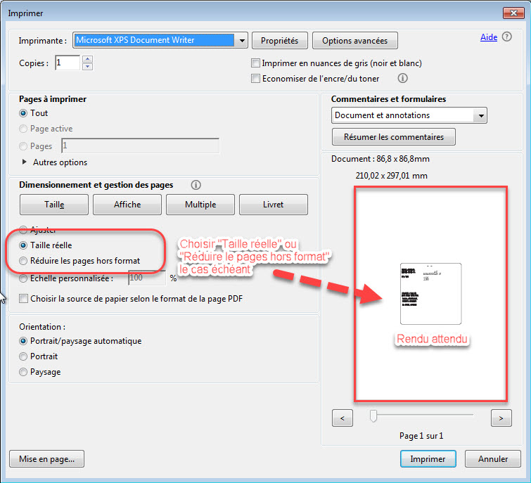

  1. Imprimer votre étiquette sur papier A4 autocollant en vérifiant les paramètres ci-dessous dans le menu “Fichier/imprimer” d’Acrobat Reader :

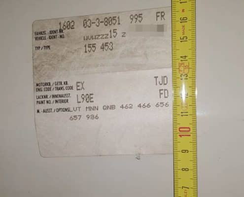

Vue de l’étiquette originale :
Vue de l’étiquette reproduite :
Suivre le bord noir intérieur
Vue de l’étiquette à l’échelle A4 prête à découper:

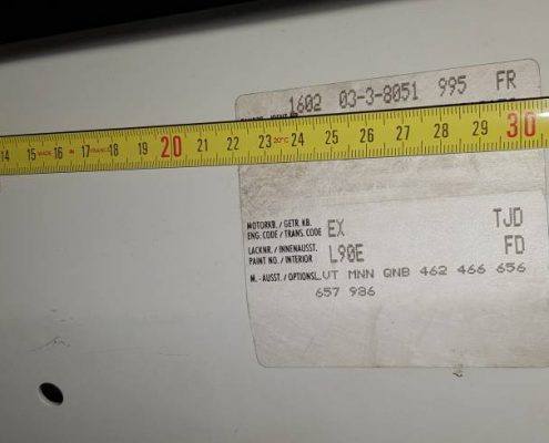

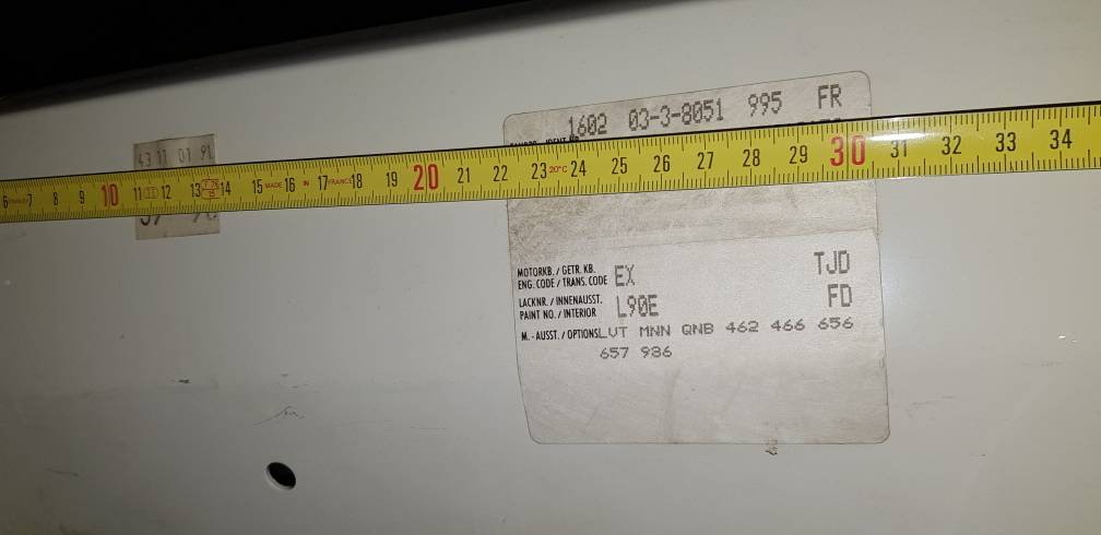

POSITIONNEMENT DE L’ETIQUETTE

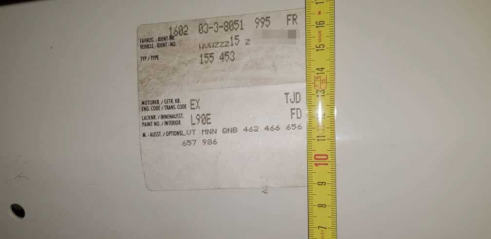

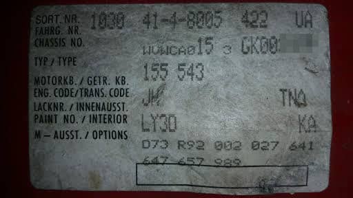

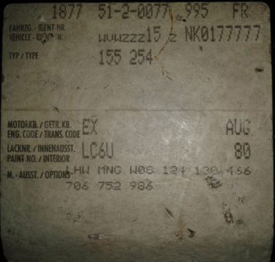

L’étiquette doit se placer sur la traverse de coffre  (gros renfort métallique traversant le coffre). Environ à 22 cm du bord gauche et 9 cm du bord bas comme sur l’exemple ci-dessous:
Positionnement vertical sur la traverse :
Positionnement horizontal sur la traverse :
