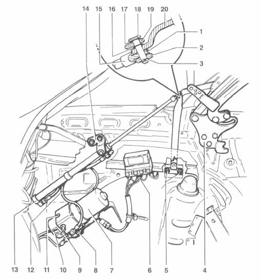

Le système complet de capote électrique est visible sur la fig. 1. Un groupe moteur/pompe hydraulique bidirectionnel produit une pression d’huile qui alimente deux vérins hydrauliques qui, eux-mêmes par le biais de biellettes et tringleries, actionnent l’armature de capote. La pompe, les vérins et l’unité de commande électronique sont placés dans le coffre. L’alimentation électrique du système est obtenue par le circuit ‘SU’ du Neiman (modèles US uniquement ?), c’est à dire que le système est alimenté par la simple insertion de la clé dans le Neiman, sans avoir mis le contact.
Après installation du couvre capote, un contact renseigne l’unité de contrôle de sa présence et coupe ainsi toute commande, empêchant la capote de se refermer avec le couvre capote en place.
1.Rotule | 11.Bouchon remplissage d’huile |
2.Tringle clip | 12.tuyaux hydrauliques haute pression |
3.Clip | 13.Vérin hydraulique |
4.Support | 14.Support de Vérin hydraulique |
5. ECrou | 15.Tête de Vérin hydraulique |
6.Unité de contrôle | 16.Rondelle élastique |
7.Pompe hydraulique | 17.Rondelle élastique |
8.Bague cahoutchouc | 18.Axe pivot |
9.Vis by-pass | 19.Tringle guide |
10.Indicateur de niveau | 20.Tringle guide |

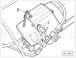

Solution de secours: Retirez le cas échéant le couvre capote. Pour actionner la capote manuellement, ouvrez le coffre, repérez dans le panneau intérieur le trou donnant accès à la clé (en forme de T) , voir figure ci-dessous :

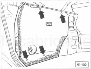

Pour accéder au système hydraulique, retirez le panneau de coffre (fig 61-102).

tournez la clé en forme de T sur la pompe vers la gauche, jusqu’au blocage. Ouvrez la capote manuellement jusqu’au maximum Refermez la capote jusqu’au maximum Rouvrez la capote au maximum Tournez la clé en forme de T vers la droite jusqu’au blocage de celle-ci. Contrôlez le niveau d’huile comme décris plus loin.

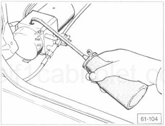

Contrôlez le niveau d’huile hydraulique par rapport aux repères indiqués sur le coté de la pompe
Le niveau de remplissage doit se faire capote ouverte (position basse)
Reposez le bouchon de remplissage d’huile, mais ne pas le serrer pour que l’air puisse s’y echapper.
