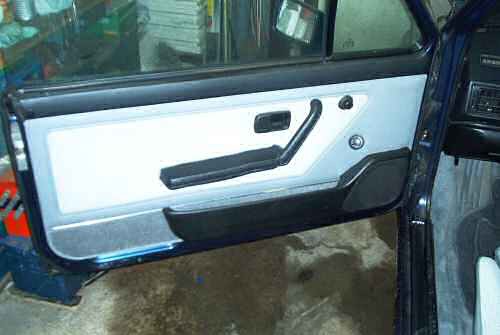

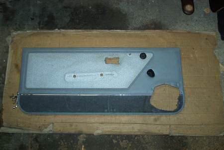

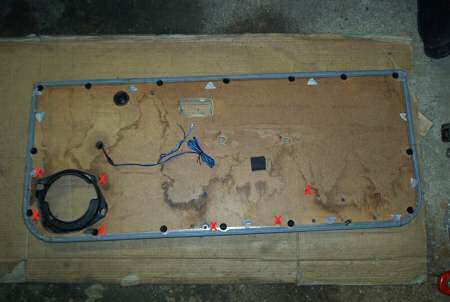

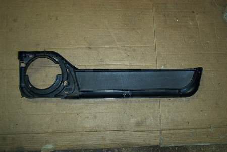

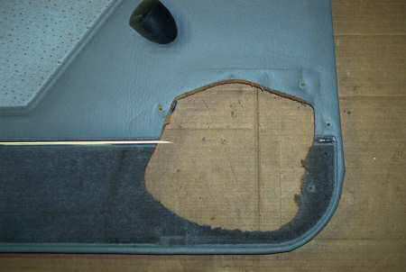

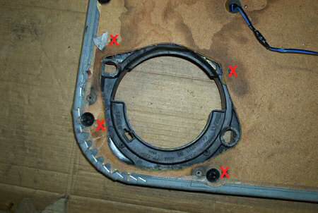

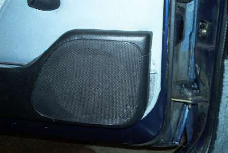

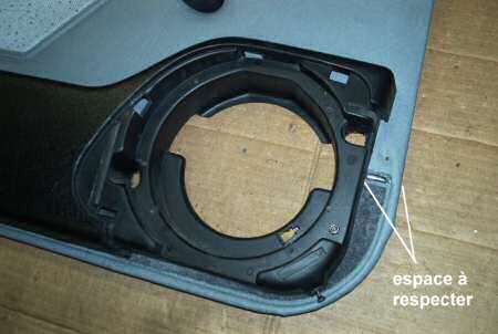

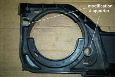

Vous souhaitez améliorer le son de votre véhicule. Cela passe la plupart du temps par l’augmentation du diamètre des enceintes avant. Malheureusement le cabriolet n’accepte d’origine que du 13 cm (pour les modèles les plus récents). Afin de ne pas sacrifier l’esthétique de l’auto, voici comment installer des vides poches adaptables provenant d’une Seat Ibiza et acceptant le 16.5cm

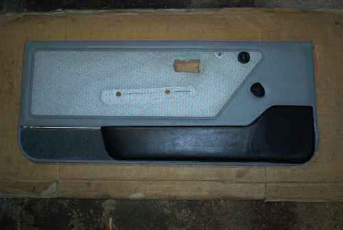

Et voilà, la chose identique est à faire sur l’autre portière. Qui pourrait croire que se vide poche n’est pas de série ! ! ! ( hors mis le connaisseur bien sûr ) Cette modification m’a permis le montage d’un kit 2 voies éclaté en diamètre 16.5 cm me procurant des performances bien meilleures à celles d’origine
