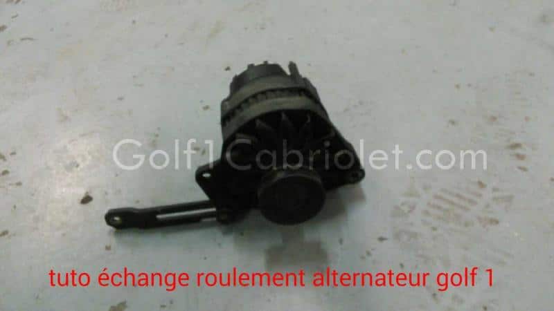

Tuto de changement de roulement d’alternateur.
Début du tuto

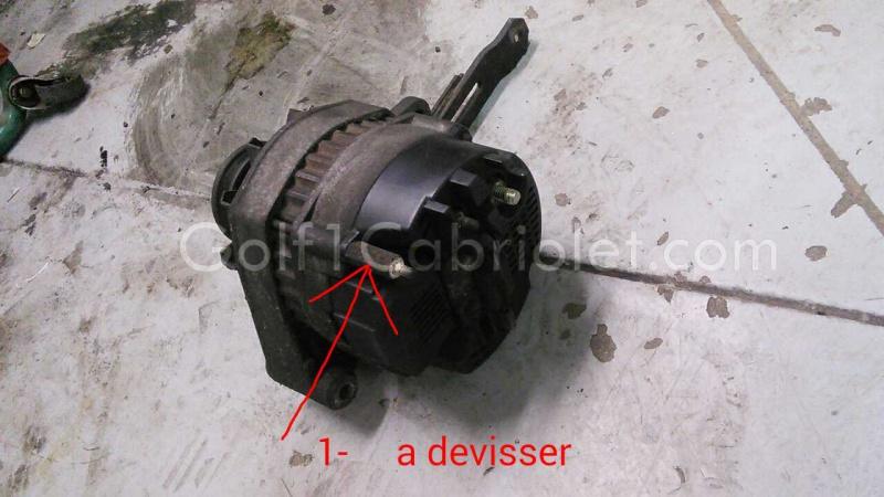

1) Partie à dévisser

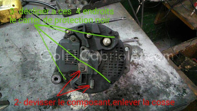

2) Déclipser et dévisser

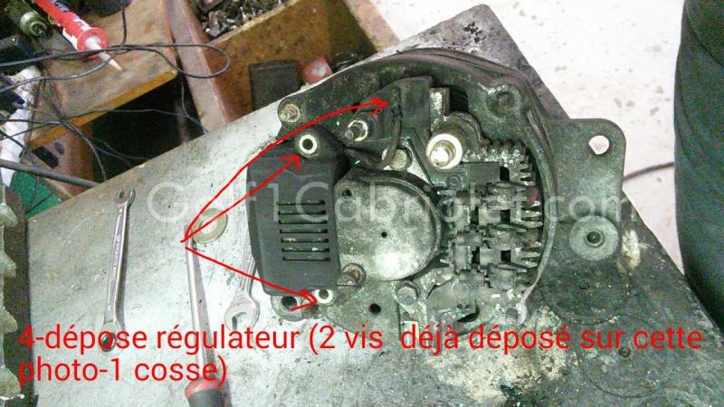

3) Dépose du régulateur

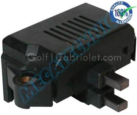

4) Profitez-en pour changer le régulateur

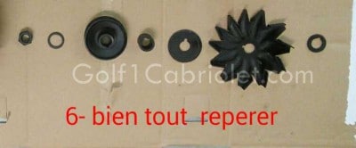

6) Repérez bien tous les éléments

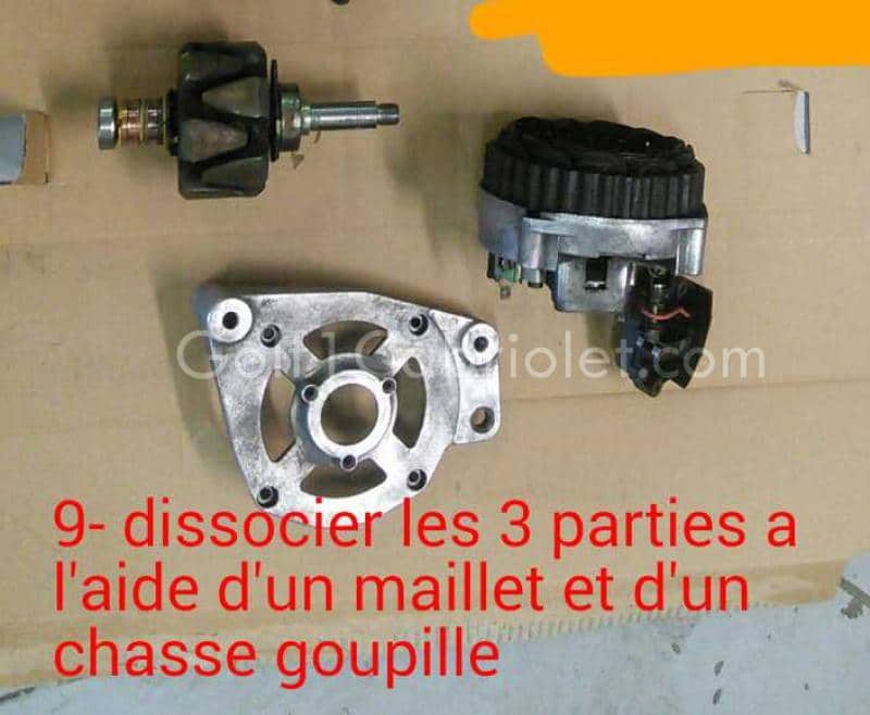

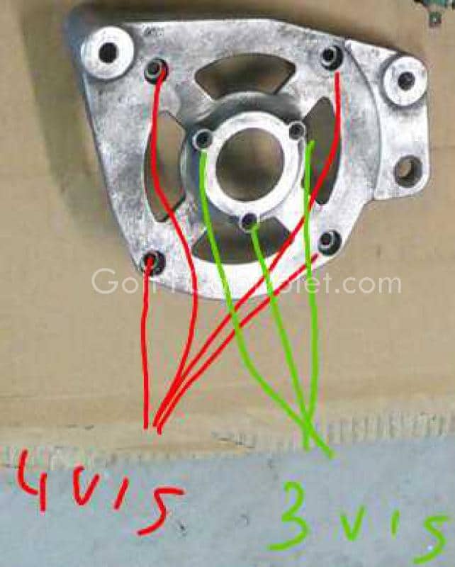

8) Dissocier les 3 parties

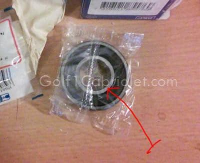

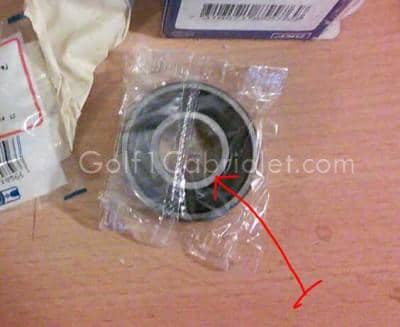

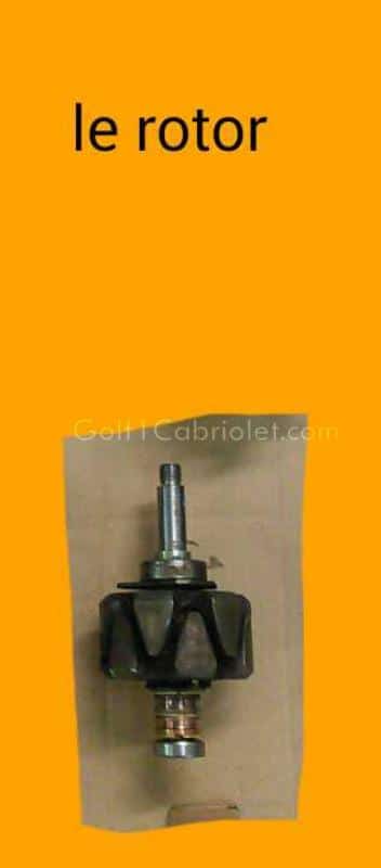

9) Extraire les roulements à l aide d'un petit extracteur. Ou système D : Pour le plus grand avec deux grand tournevis faire levier sous le roulement en prenant appui sur le rotor. Pour le petit ,j'ai coincé le roulement dans un étau (et juste le roulement !) puis taper avec un chasse sur l'axe .

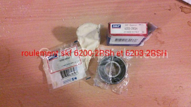

note: Les réf sont données pour ce type d'alternateur, sinon elle sont sur le roulement !
Enfin pose des nouveaux roulements. Pour cela, aidez-vous d une douille du diamètre intérieur de votre roulement . La repose dans le sens inverse ne pose pas de problème particulier.
