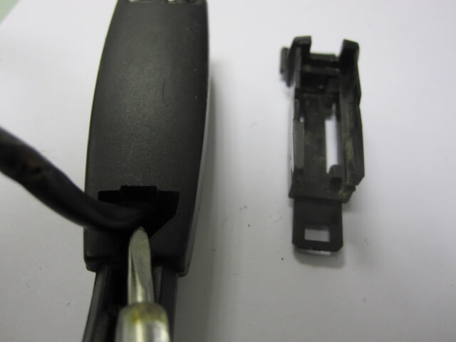

    A l’aide d’un petit tournevis plat dans le commodo sous la gaine, vous allez devoir soulever une petite languette tout en poussant l’interrupteur de position 1 / 2 du mfa: la languette en question est en fait une pièce longue et qui contient tous les éléments internes de cette commande … donc prudence ! ( sur la photo, elle est déjà démontée et c’est la pièce qui se trouve à droite sur la photo … )

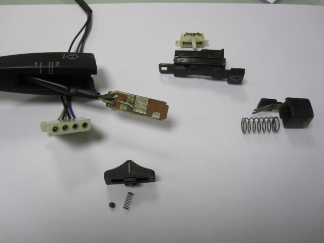

    Tout va sortir en un seul bloc mais attention à bien tout tenir dans la main car une fois sorti entièrement, tout va se désolidariser et il ne faudrait pas perdre de pièces ! ( 2 ressorts et une bille entre autres… )

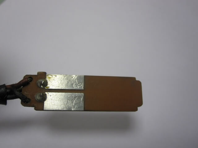

    A ce moment on peut voir que la continuité entre les fils blanc et bleu ( défilement dans les fonctions MFA ) se fait grâce à une languette en cuivre
    Bouton non enfoncé :

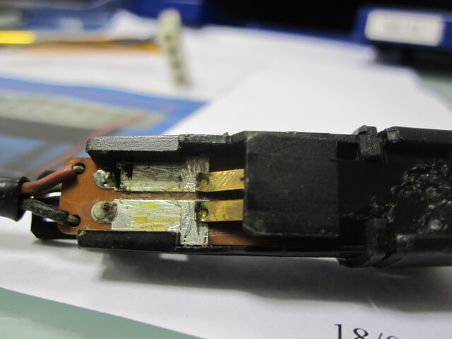

    il faut donc sortir la languette bois avec les pistes de connexion. Pour cela, poussez avec un tournevis plat sur la fente visible qui se trouve au niveau de l’emplacement où repose le gros ressort du bouton MFA (au bout de la commande), puis nettoyez les pistes de connexion à l’aide de paille 000
    image 4
    Profitez en pour faire également celle de l’autre coté qui sert à la sélection de la position 1 ou 2 du mfa

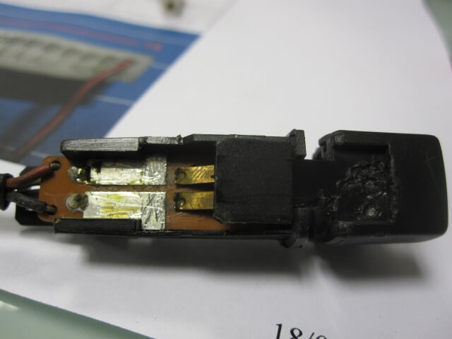

    Vérifiez que la languette cuivre commandée par le bouton MFA est propre et plaque bien sur les deux pistes. Au besoin, tordez un peu la languette pour que celle ci plaque mieux et vérifiez que du coup la continuité se fait bien au niveau de la cosse entre le fils blanc et le bleu.
    bouton enfoncé:
    image 6
    Si c ‘est le cas, vous pouvez tous ré-assembler et glisser la commande complète dans le logement du commodo ( sans rien oublier .. )
