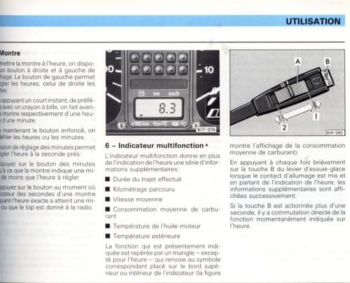

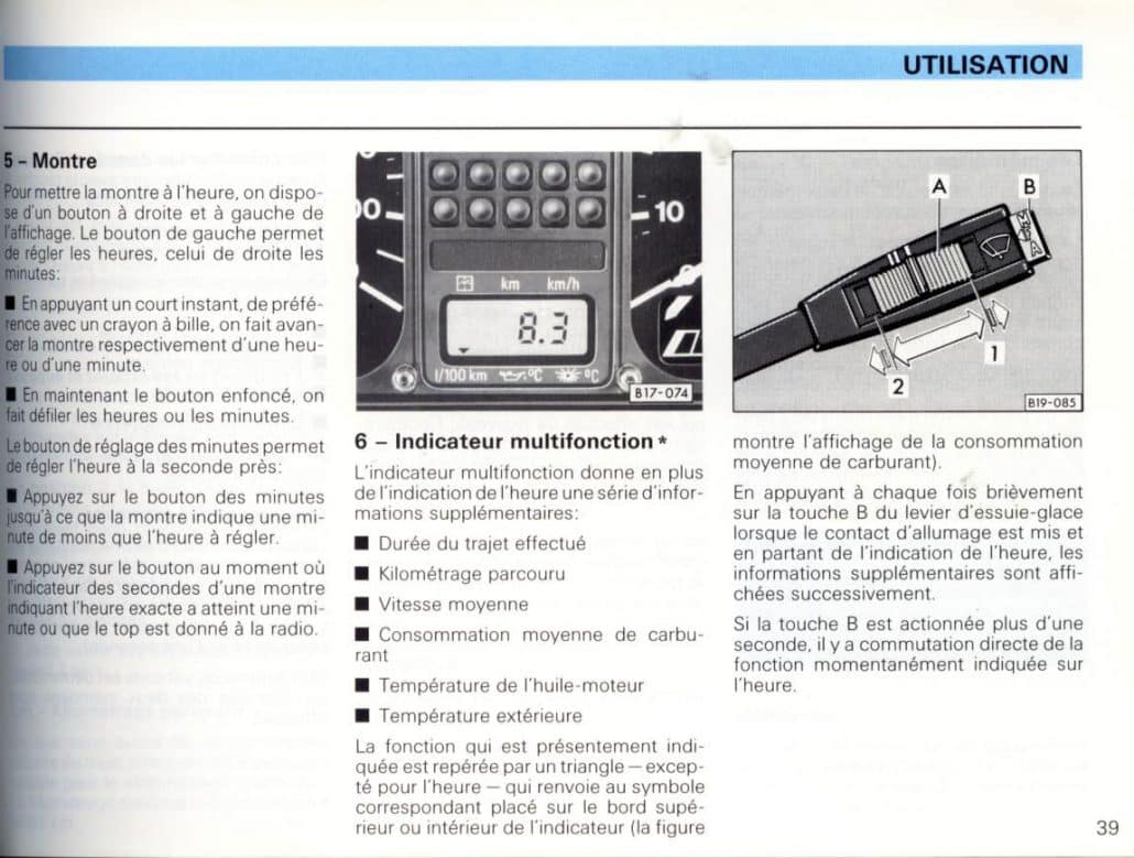

Le MFA est l’ordinateur de bord de la golf cabriolet :

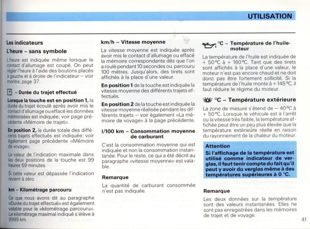

il permet de connaître l’heure(2), le nb de kilomètres parcourus(3), la vitesse moyenne(4), la consommation(5), la température d’huile(6) ainsi que la température extérieure(7).

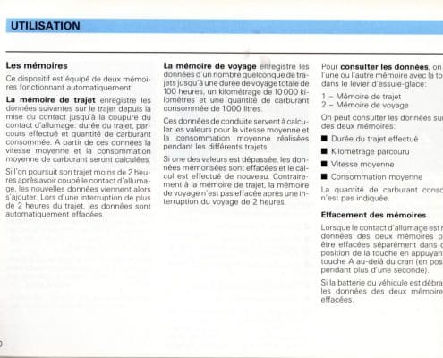

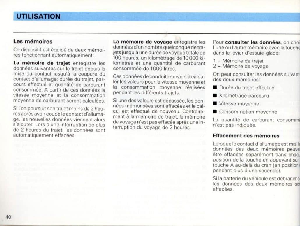

il est équipé de deux mémoires : une courte (mémoire trajet réinitialisée après 2 heures d’arrêt) et une longue (mémoire voyage)

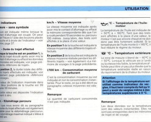

Ces 3 photos sont extraites de la notice de bord de 1991 disponible sur cette page. Elles détaillent le mode de fonctionnement général du MFA (multifonction anzaige) ayant équipé les cabriolets à partir de 1983, sur les motorisations de type injection uniquement.
