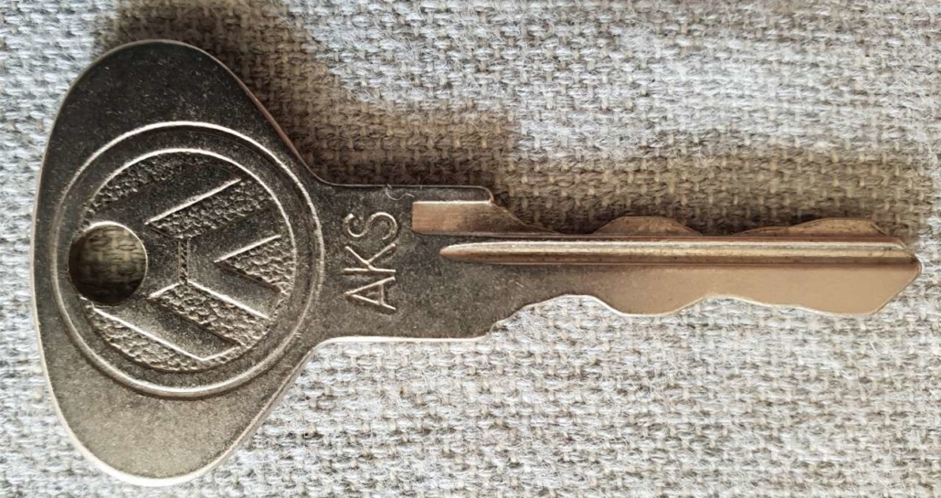

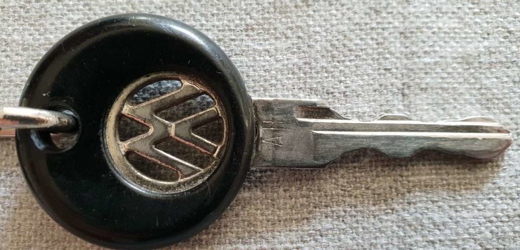

CLÉS PRINCIPALES
2 exemplaires de clés principales d’origines identiques servant à ouvrir toutes les serrures excepté celle du réservoir :
Verrouille / déverrouille la porte conducteur, la porte passager, le coffre et la boîte à gants et constitue la clé de contact.
1979-1987: HV (pièce # 161837219)
1988-1993: AH (pièce n ° 357837219A)
La clé HV est considérée comme une clé universelle. Cela signifie que si votre voiture était livrée avec une clé AH, vous pouvez également utiliser une clé HV, si nécessaire.

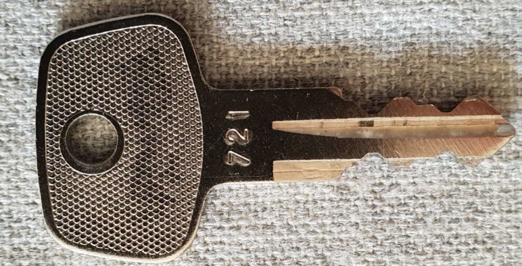

CLÉ DE RÉSERVOIR
2 clés du bouchon de réservoir d’essence fournies avec le véhicule:
Verrouille / déverrouille le bouchon de réservoir d’origine (le code de clé à 3 chiffres est gravé sur la clé. Les clés sont codées différemment pour chaque bouchon de réservoir).

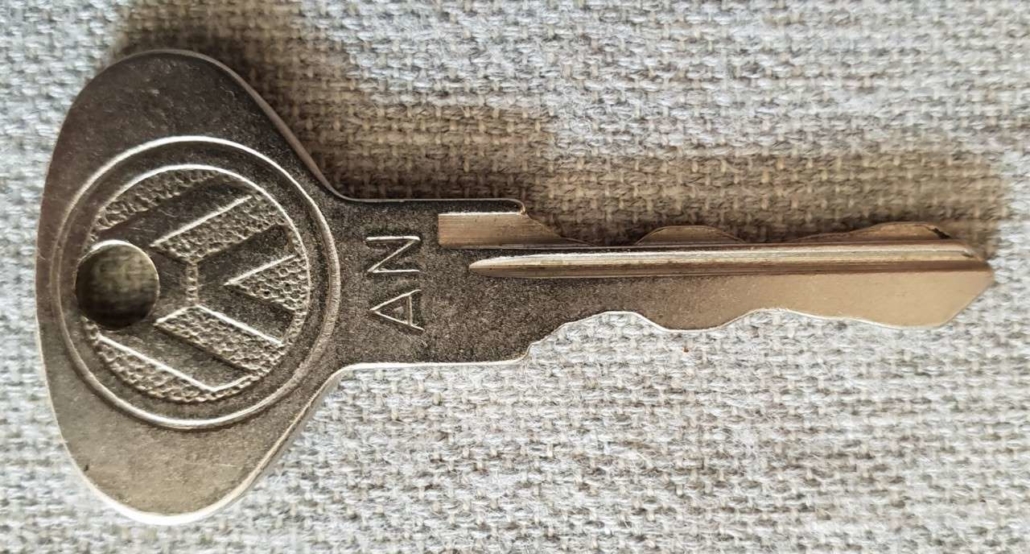

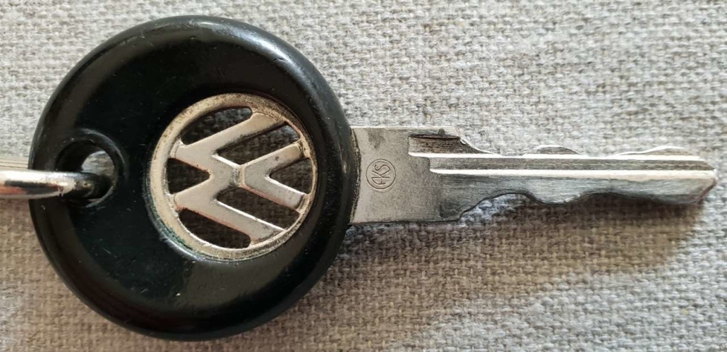

Clé AUXILIAIRE
1 clé auxiliaire sécurisée pour voiturier. Celle-ci permet d’ouvrir la porte conducteur et de démarrer le véhicule.
Impossible par contre d’ouvrir le coffre,la porte passager, le réservoir et la boîte à gant.
1979-1984: VB (pièce # 111837219A)
1985-1987: NV (pièce # 111837219A)
1988-1993: AN (pièce n ° 357837185)

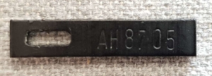

PLAQUE D’IDENTIFICATION
Une plaque identification avec un code pour refaire la clé principale et la clé auxiliaire.

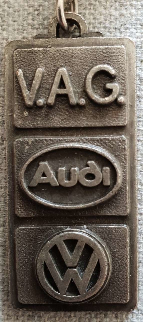

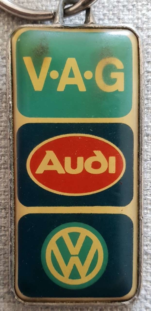

PORTE CLES
La concession fournissait généralement un porte clé publicitaire avec la remise des clés du véhicule
PORTE CLES “SERIE CLASSIC”
La version Classic de 1993 (dernière version de la Golf 1 Cabriolet limitée à 1000 exemplaires ) était pourvue d’un porte clé spécifique reprenant le numéro du véhicule :
