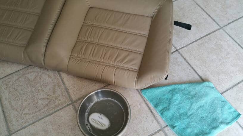

  • 2 chiffons micro-fibres (minimum)

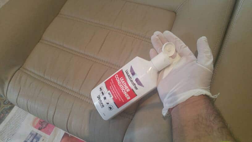

  • Le nourrissant GLIPTONE GT11

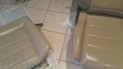

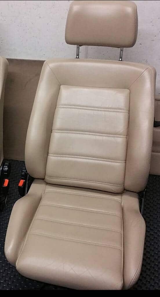

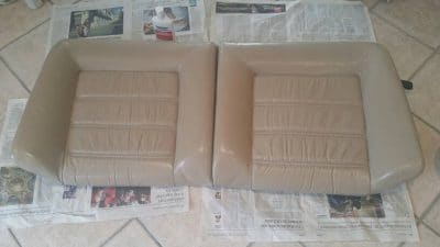

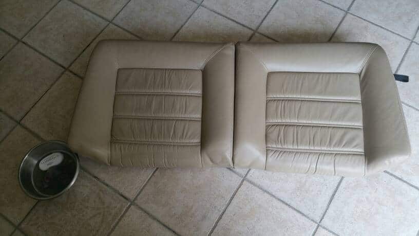

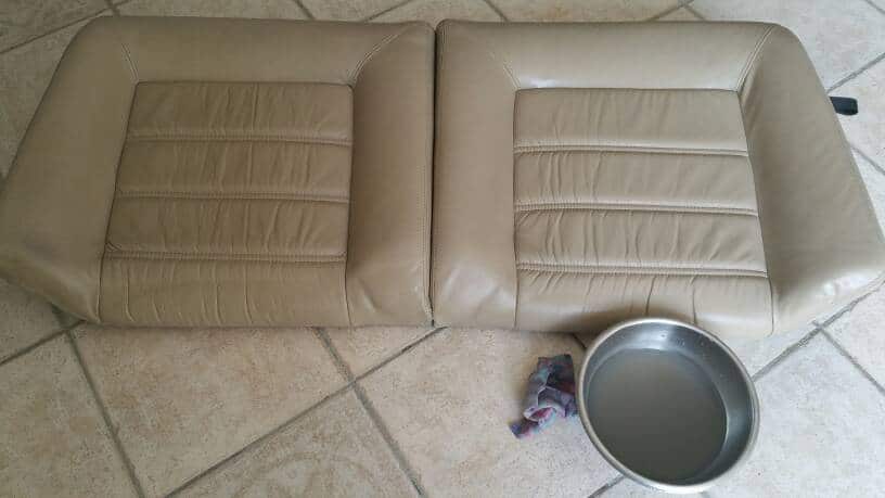

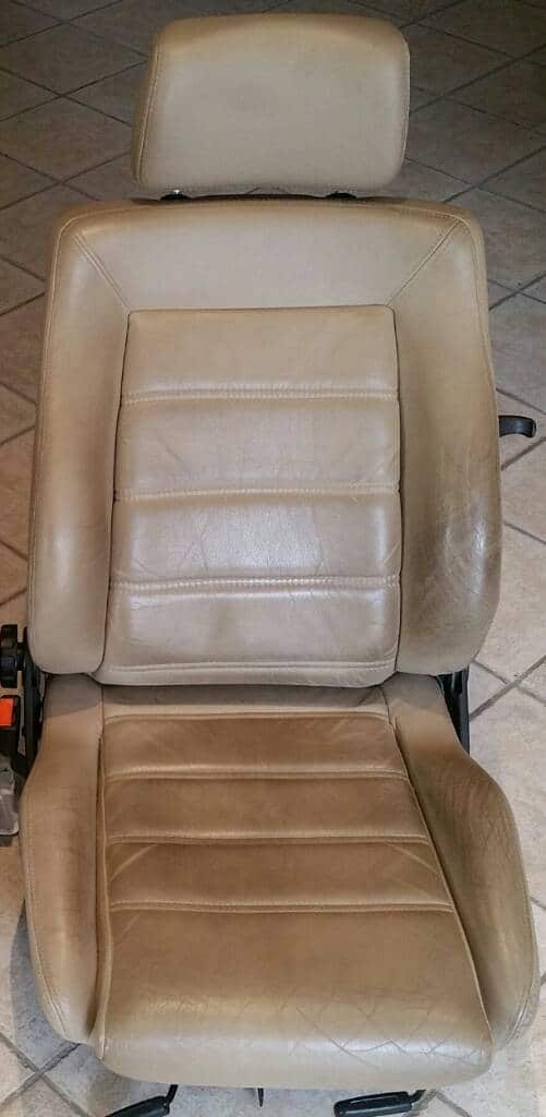

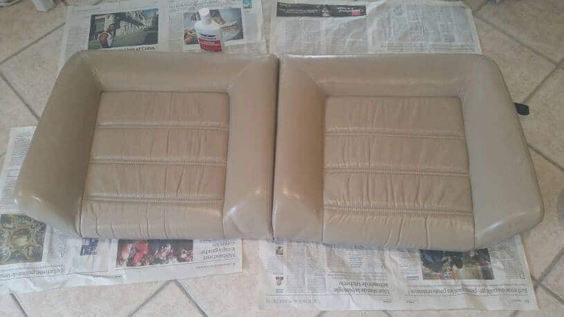

Petit apercu du avant/après:
Après traitement

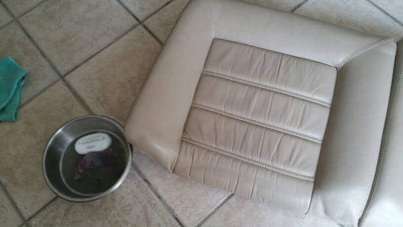

Il faut toujours commencer par préparer le cuir en le frottant sommairement avec un linge humide (et non pelucheux, afin de ne pas en laisser au passage sur le cuir) ; les poussières vont s’y accrocher, et le cuir sera prêt à être nettoyé avec le GT12. Mais attention, il ne faut pas tremper le cuir ; le cuir n’aime pas l’eau. Celle-ci doit juste servir à attraper la poussière ; il s’agit d’utiliser un linge (microfibre) légèrement humide, pas de lessiver le cuir. Si l’eau pénétrait dans le cuir, elle provoquerait ensuite en séchant un rétrécissement.

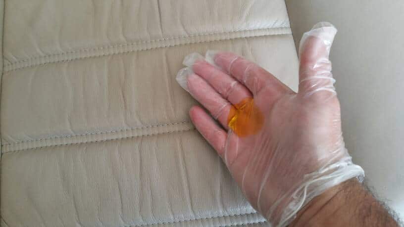

Étaler le GT12 avec un pinceau en appliquant suffisamment de produit sur le cuir préalablement débarrassé de ses poussières ; laisser agir environ 5 a 10min. procédez par zone, ne recouvrez pas tout le siège d’un seul coup. Frottez ensuite le GT12 ainsi étalé avec une brosse à poil souple. Le GT12 contient notamment de la glycérine et un savon nettoyant ; cela forme un produit légèrement épais, favorable au nettoyage. De par sa composition chimique il n’agresse pas le cuir et nettoie en douceur. Frottez doucement avec la brosse, insistez -sans appuyer- aux endroits où la crasse se serait davantage incrustée. C’est le cas de tous les cuirs qui n’ont pas été nettoyer depuis longtemps, ou sur lesquels on a appliqué un produit nourrissant, ou pseudo-nourrissant ; ils bouchent les pores du cuir et accélèrent en fait son vieillissement. Enlevez le jus sale avec une micro fibre légèrement humide, rincez-la ensuite.
Renouvelez l’opération plusieurs fois si nécessaire. Le nettoyage est terminé quand le jus reste propre malgré le frottage à la brosse. Avant d’essuyer le surplus avec la microfibre humide, laissez agir 5 ou 10min (en fonction de la température et de l’hygrométrie : 5min max s’il fait chaud et sec, 10min si l’air est humide et froid). Le GT12 contient de la glycérine qui va commencer à assouplir le cuir durant cette première phase. Cela va préparer l’application du GT11.

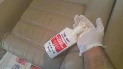

2- Application du GT11 :
Après avoir enlevé le surplus de GT12 avec le linge légèrement humidifié, passez immédiatement le GT11 avec le même pinceau. Procédez par petite quantité, repassez plusieurs fois si le cuir absorbe vite (cuir très sec et/ou très épais ; cuir buffle par exemple). Une fois l’opération terminée, ne frottez pas, laissez le produit pénétrer durant plusieurs heures. Vos sièges redeviendront secs naturellement. Le GT11 contient les huiles utilisées par les tanneries pour faire le cuir. Le produit pénètre lentement et profondément, réinstallant de façon étonnante l’odeur du véritable cuir neuf pour longtemps. Il est recommandé d’effectuer le traitement avec des gants (en latex par exemple) , car l’odeur du cuir est si persistante que vous la garderiez sur vos mains, même après les avoir lavées. Il est recommandé, une fois ces 2 étapes terminées, de repasser une dernière fois, très légèrement, du GT12 (le produit nettoyant donc), et de l’essuyer au bout de 5min avec un linge humide. Cette opération est nécessaire quand il reste des traces de résidu de GT11, ce qui arrive si vous en avez trop mis.
