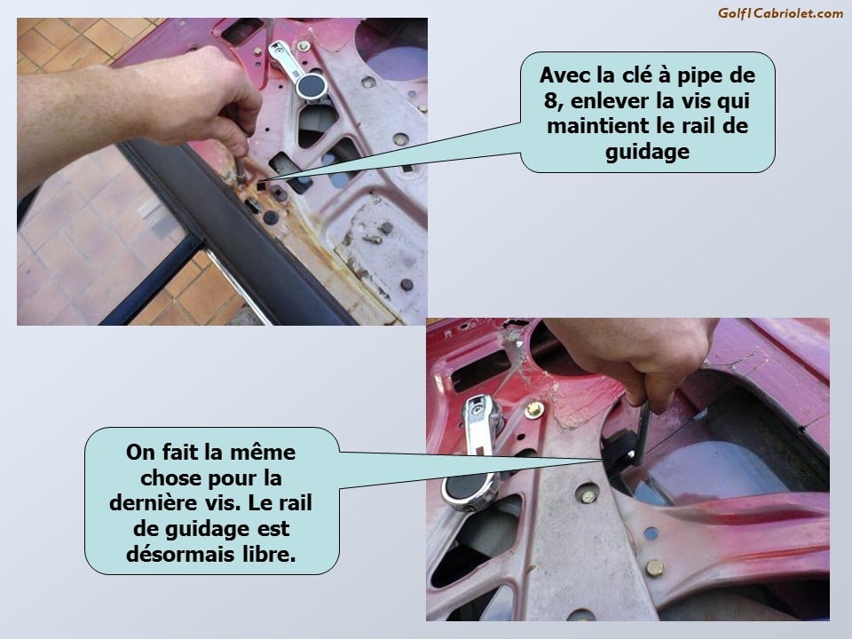

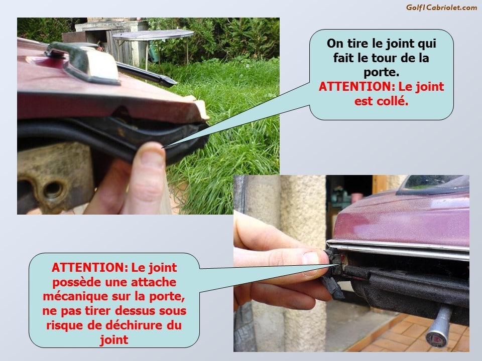

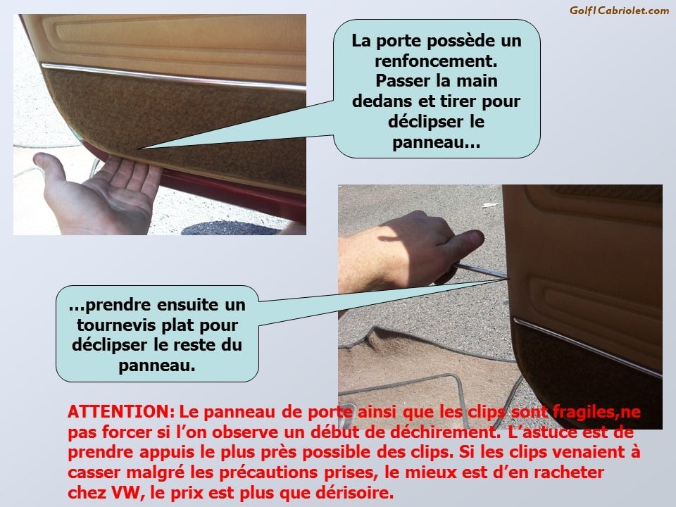

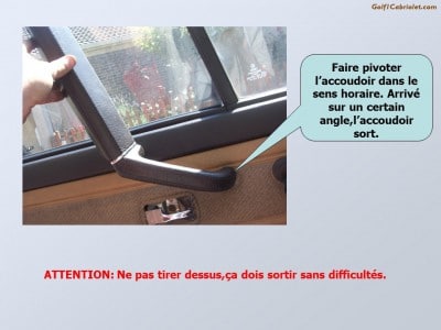

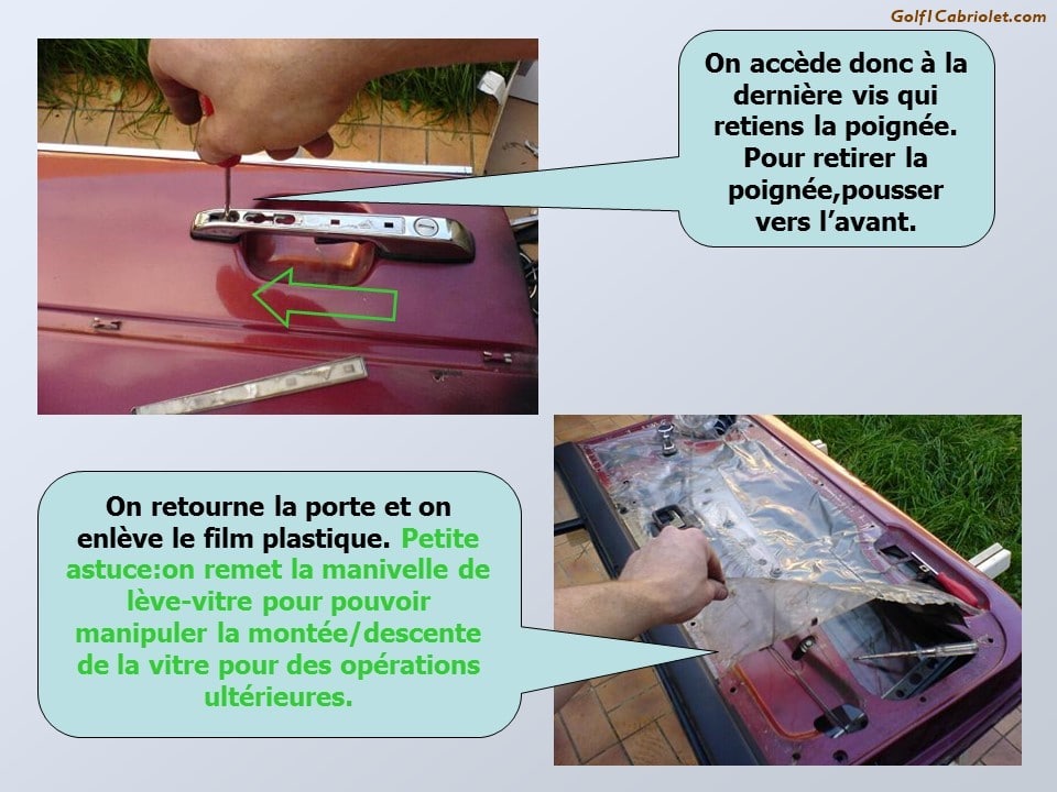

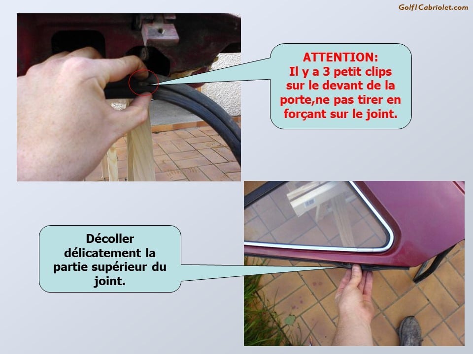

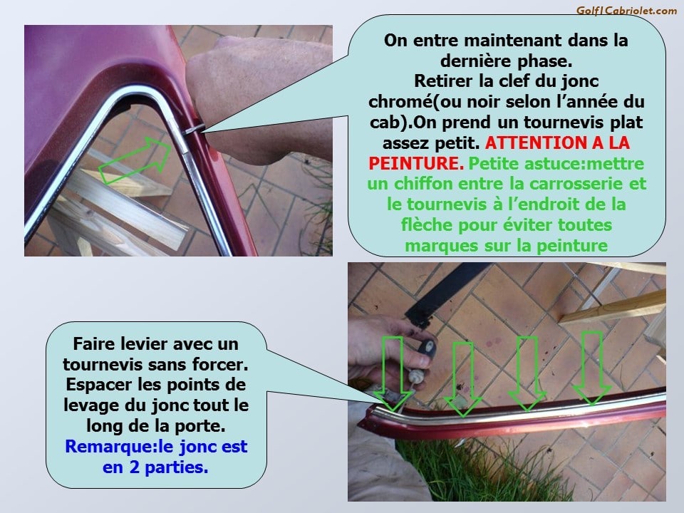

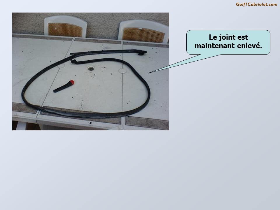

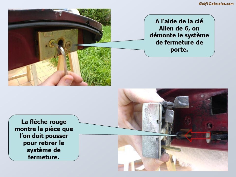

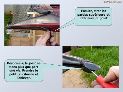

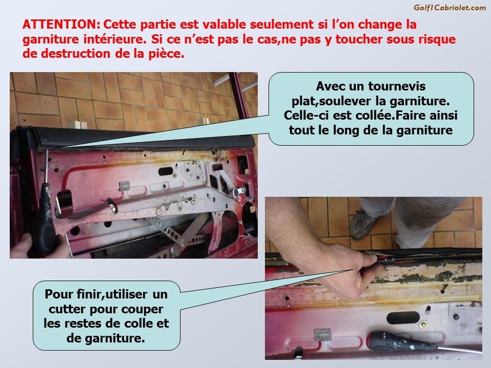

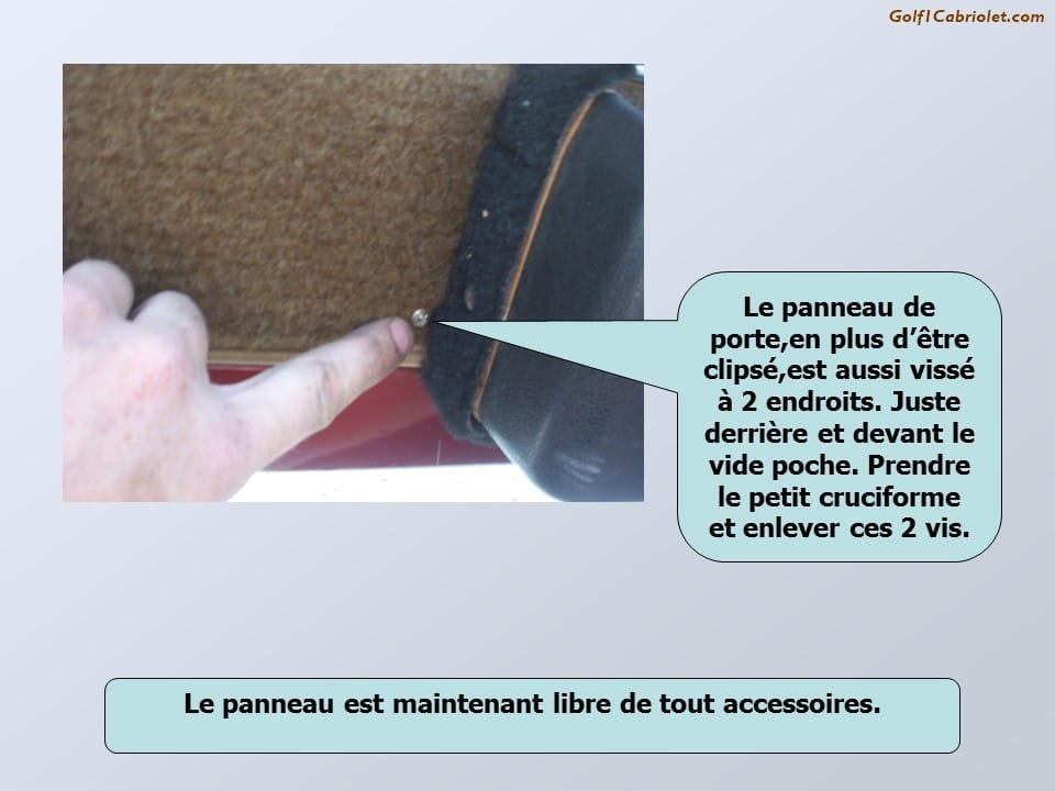

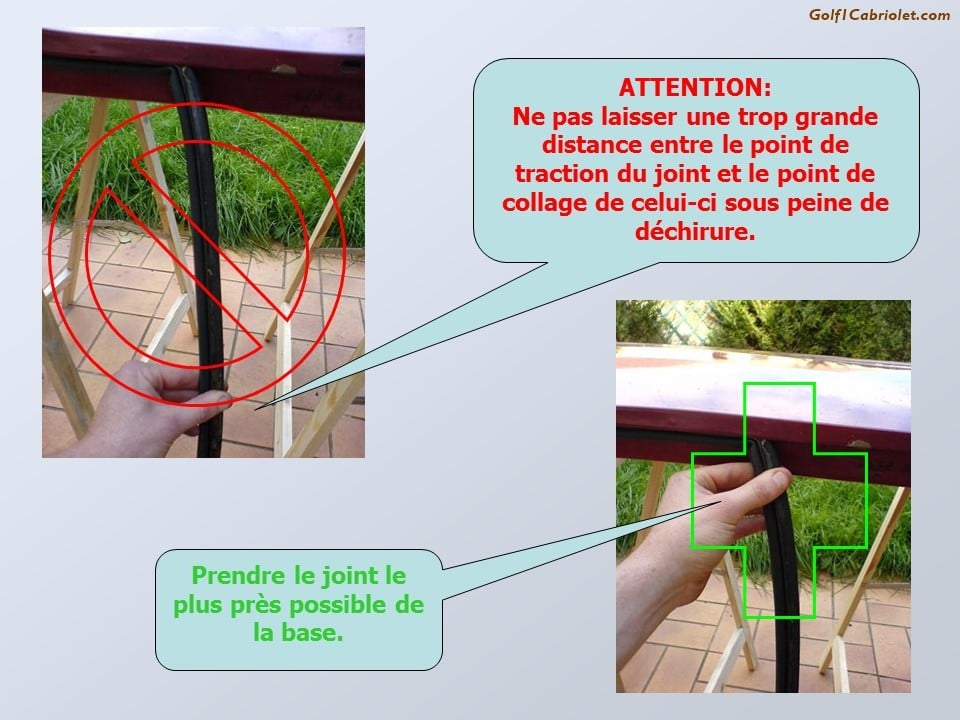

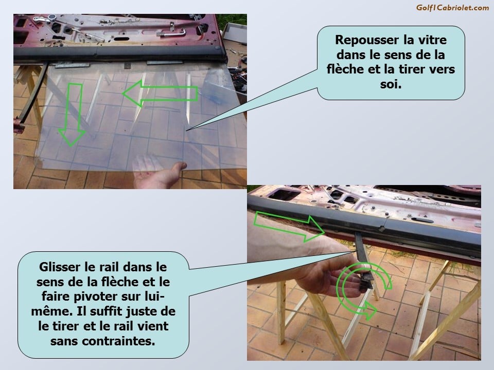

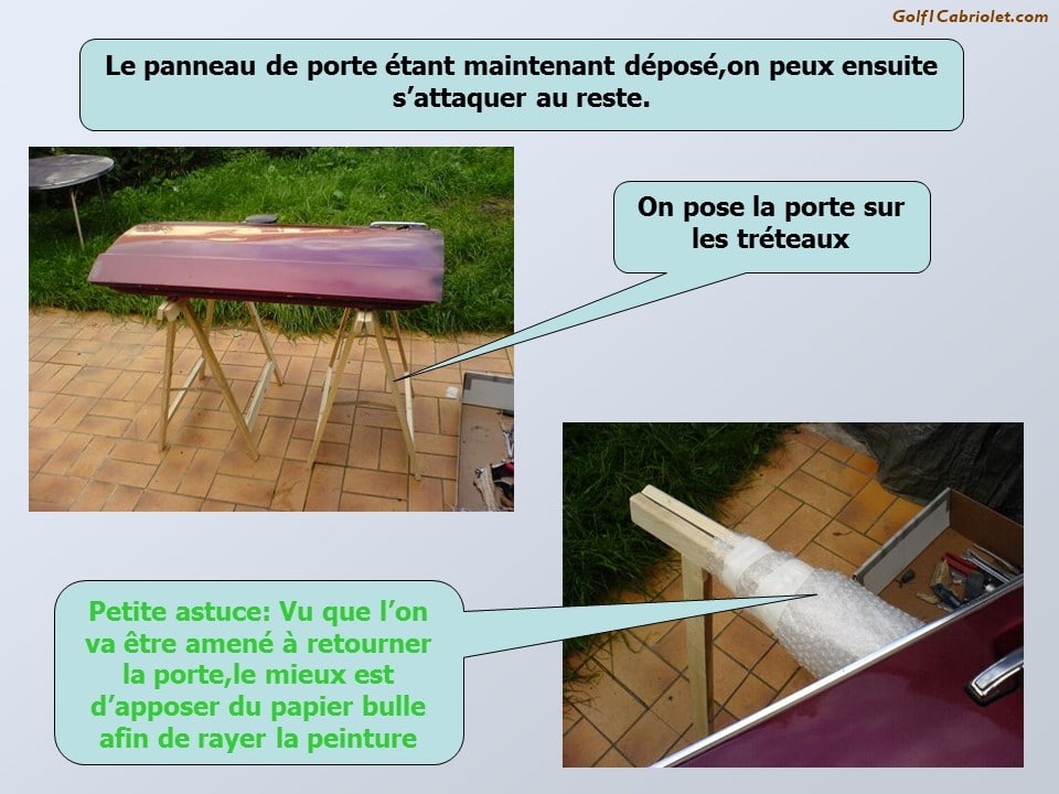

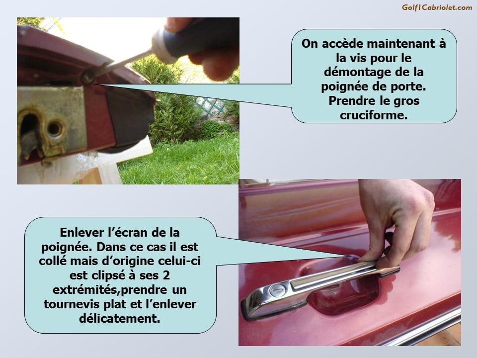

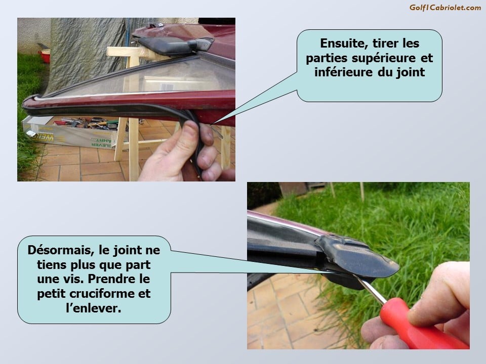

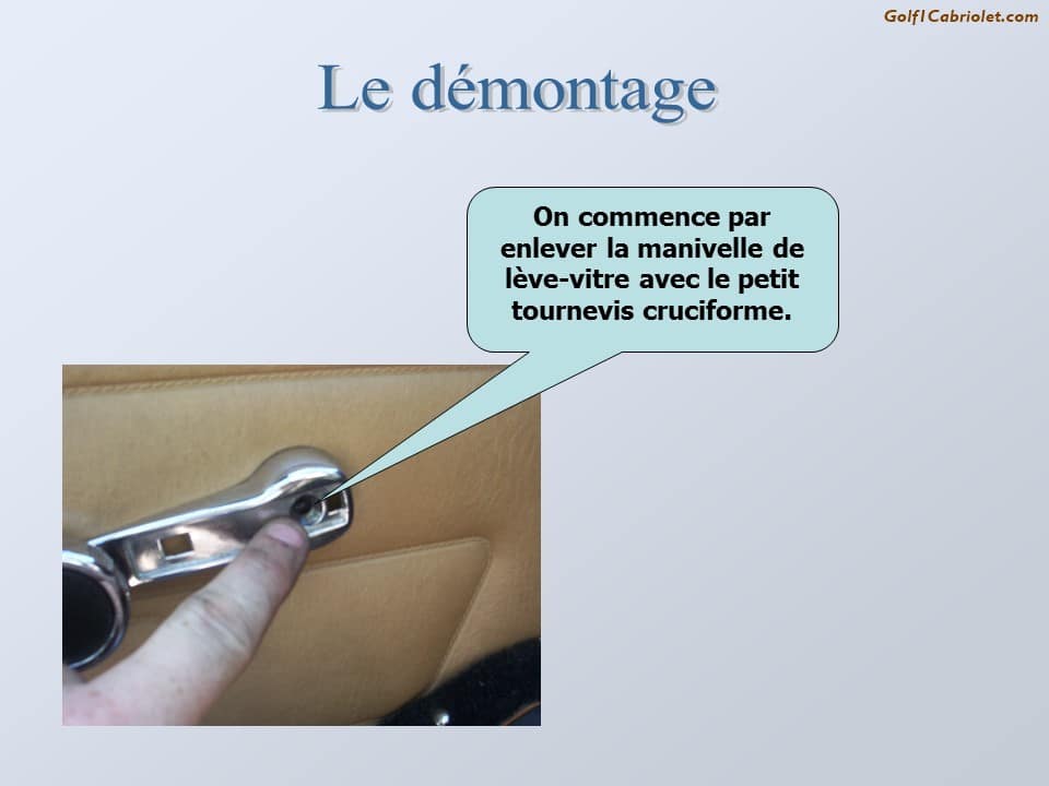

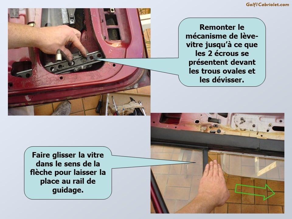

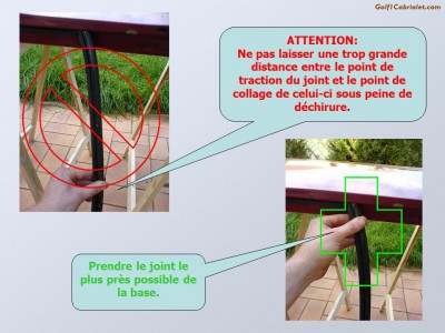

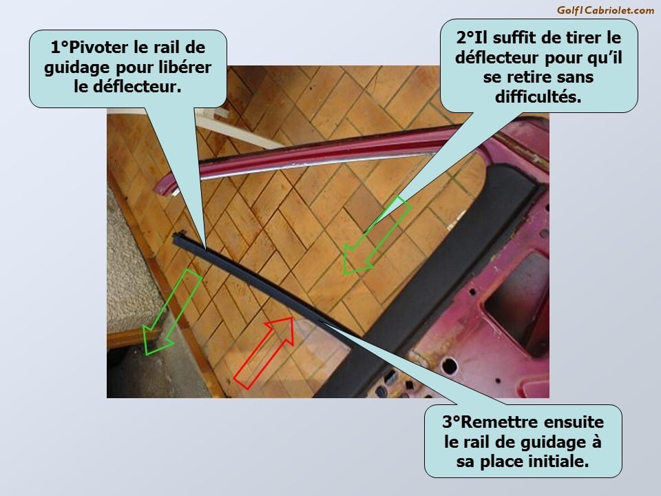

Voici un tutoriel complet sur la méthode de dégarnissage des portières de la golf 1 cabriolet. Le fichier est au format powerpoint. il est téléchargeable ci dessous avec la visionneuse au cas ou vous n’auriez pas le logiciel Microsoft Powerpoint.
