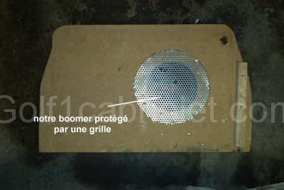

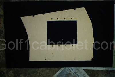

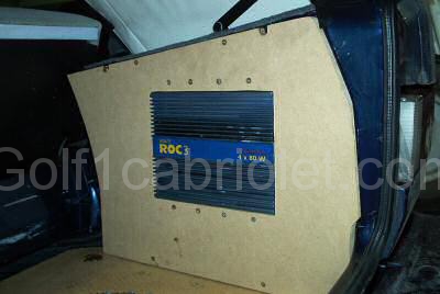

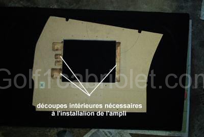

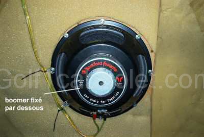

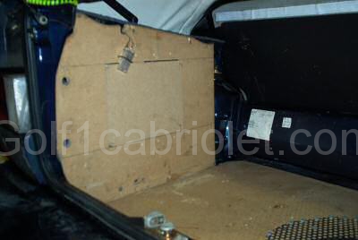

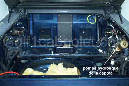

Vous souhaitez installer un système amplifié et caisson dans le coffre sans pour autant condamner l’espace de chargement qui est déjà bien réduit d’origine…Voici un exemple d’installation simple et efficace :

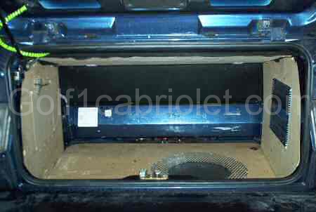

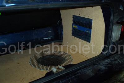

Vous pouvez donc constater quevotre volume de coffre reste identique à celui d’origine tout en ayant installé un boomer et son ampli. Vous remarquerez qu’aucune finition n’a était effectuée au niveau de la traverse et de l’arrière de la banquette, afin de permettre de garder un minimum de fonctionnalité lors de chargement de divers objets encombrants.
il ne vous reste alors plus qu’à effectuer les finitions de la sellerie à votre guise, en rapport à celle de votre cabriolet. vous pouvez entre autres utiliser de la moquette ou du simili cuir
