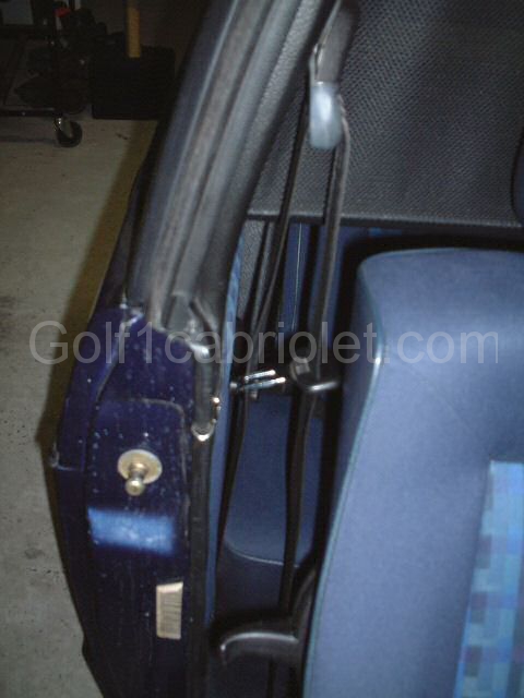

2. Enlever 2 des 4 clips en plastique au dos de la banquette arrière (les 2 +bas)

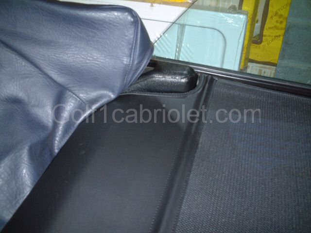

3. Placer les attaches velcro (avec les boutons pressions) autour de l’arceau de sécurité (photo 4)

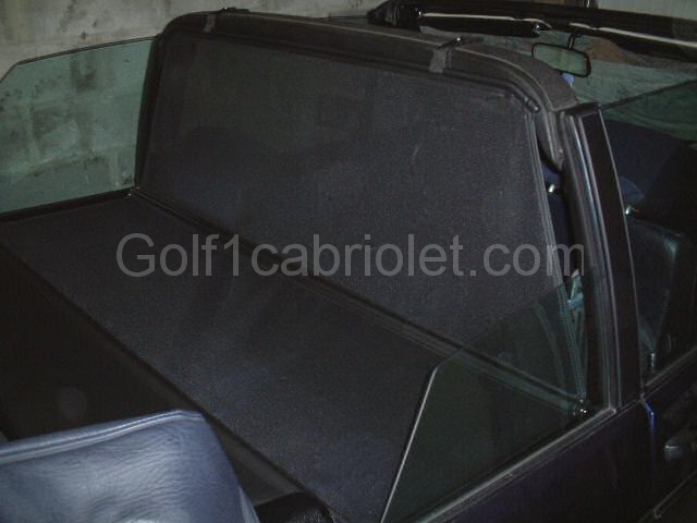

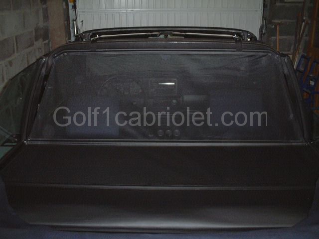

4. Installer la partie horizontale du filet (qui repose sur la partie intérieure du rebord de vitre arrière)

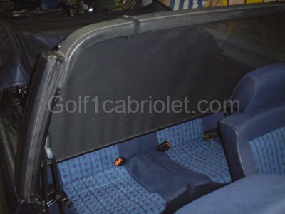

5. Fixer la partie verticale du filet a l’aide des boutons pression sur les attaches autour de l’arceau
6. Attacher l’arrière du filet a l’aide des sangles à crochet dans les trous derrière la banquette arrière arrière à la place des 2 clips plastique préalablement enlevés

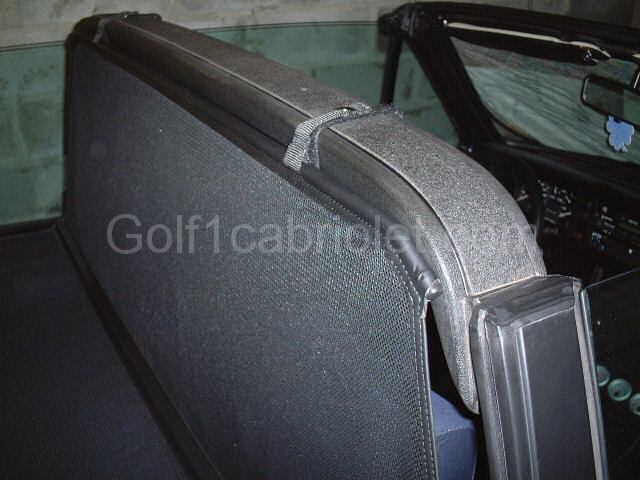

7. tendre le tout à l’aide des élastiques à crochets (situés à la jonction de la partie verticale et horizontale du filet) en les plaçant sur le joint de portière (photo 6)
