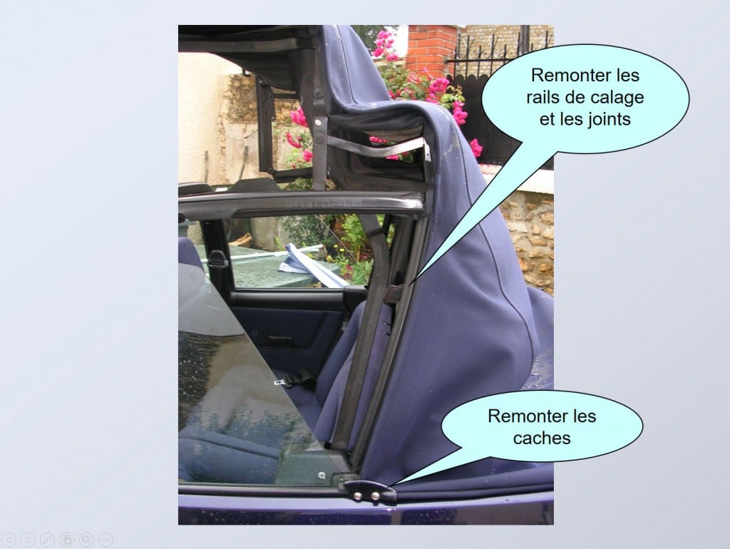

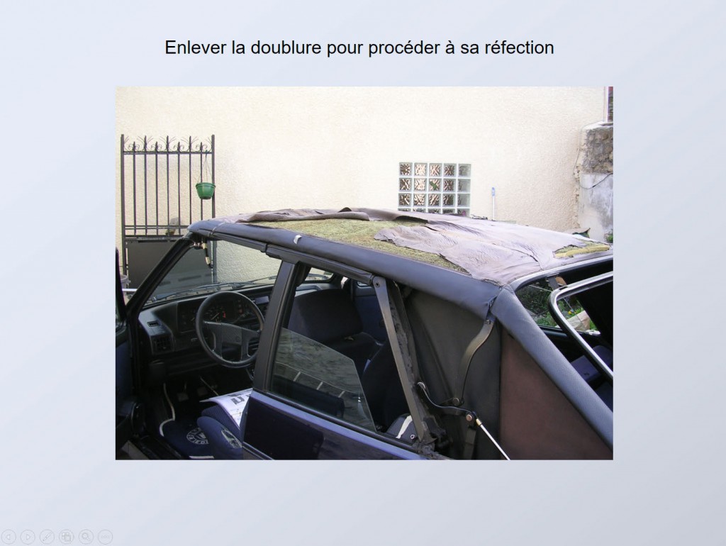

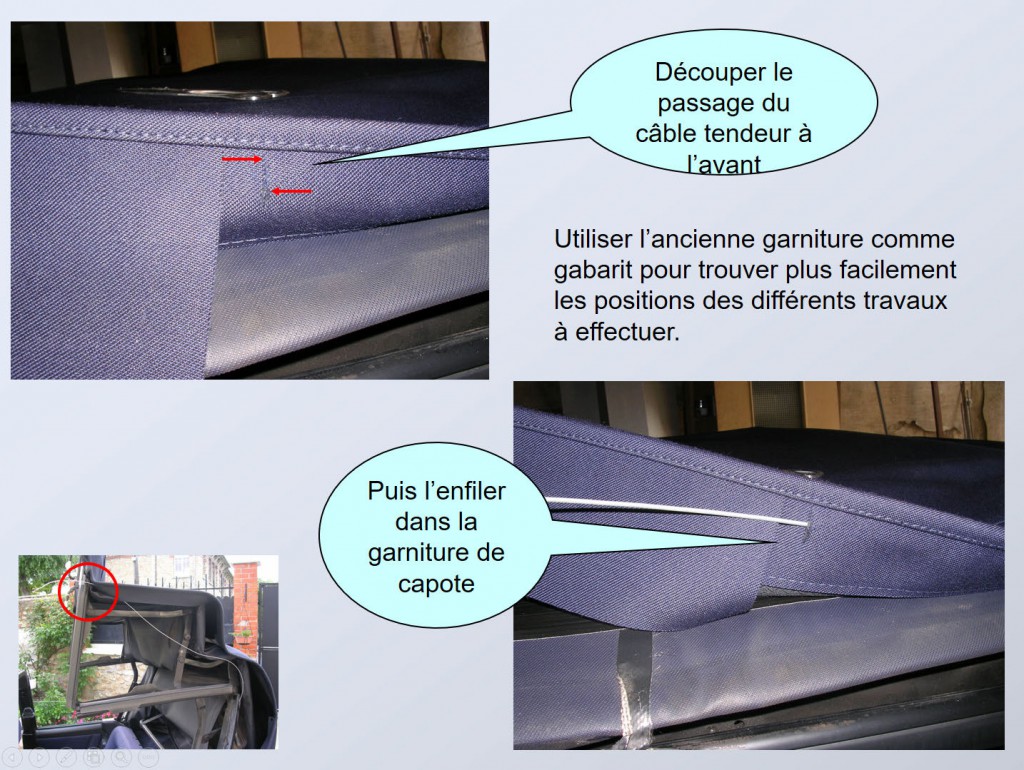

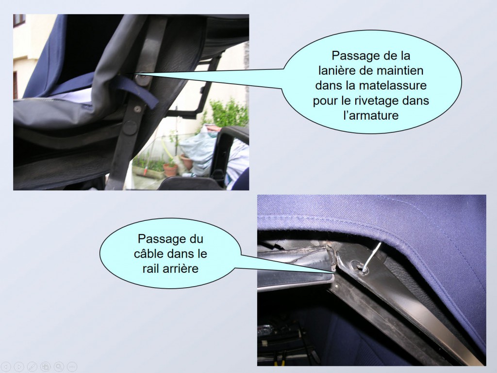

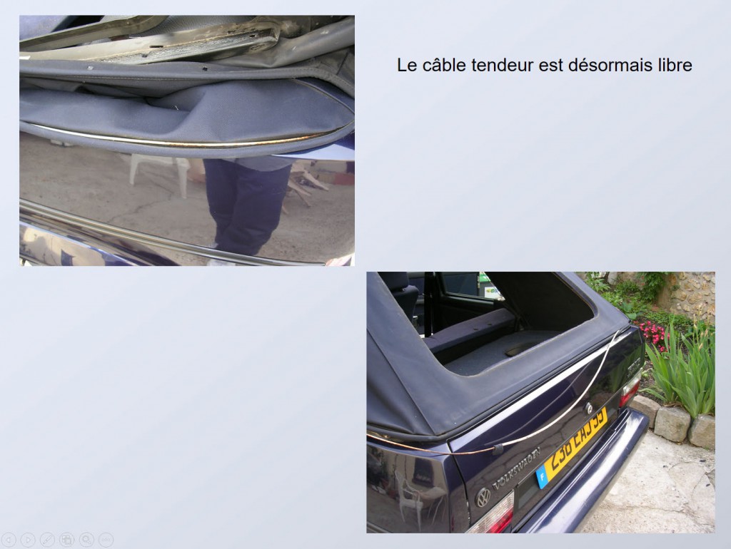

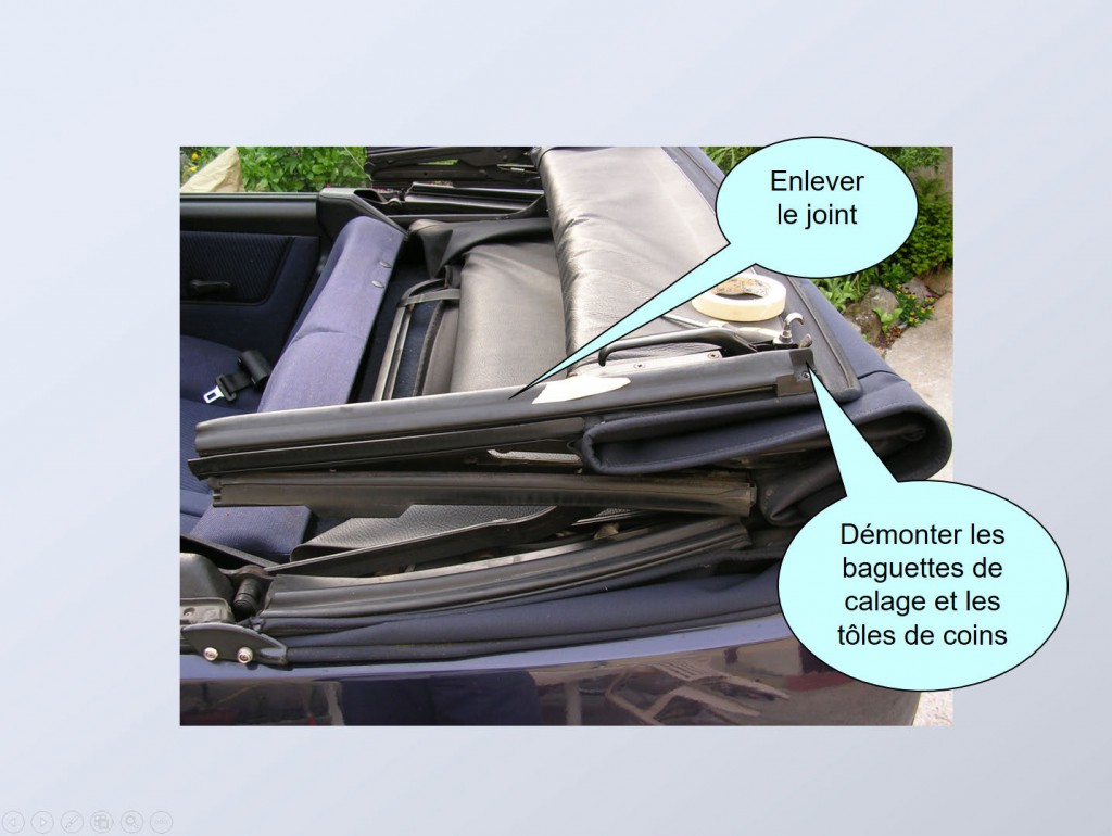

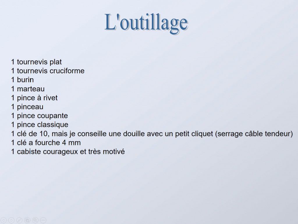

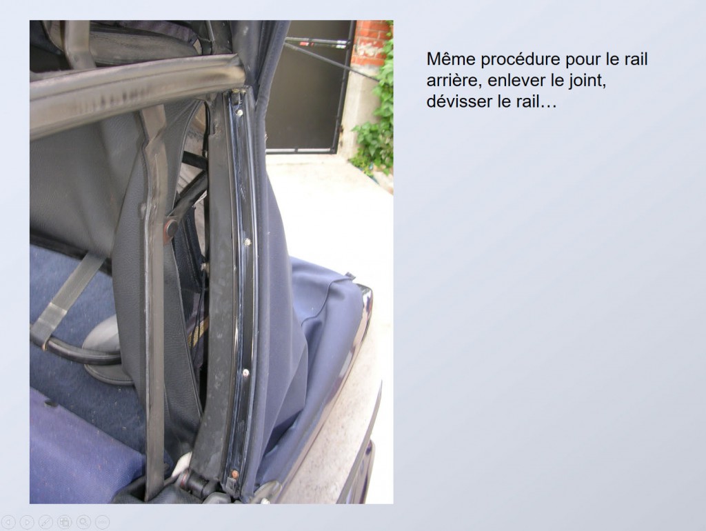

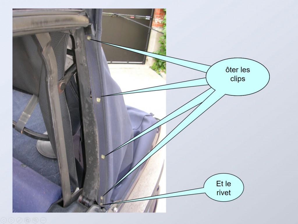

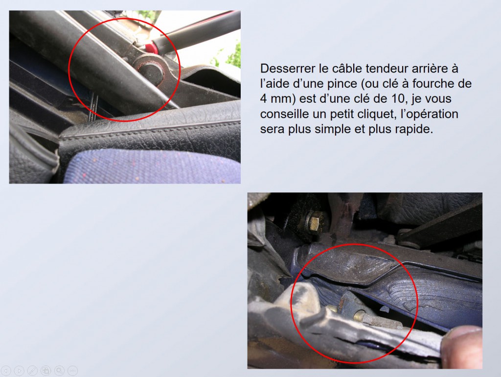

Voici un tutoriel complet au format powerpoint sur les étapes du changement de la capote de la golf 1 cabriolet.
Ce tuto complet a été réalisé par wardi. En complément des autres documents disponibles sur le site, vous avez dorénavant toutes les cartes en main pour un changement de capote sans passer par le sellier.
Attention, ces opérations sont délicates, elles nécéssitent un certain savoir-faire. Ne vous lancez pas seul si vous ne vous en sentez pas capable.
