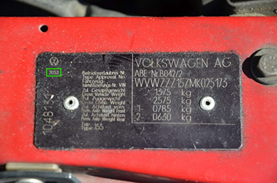

A-Code usine : Visible sur la plaque constructeur en haut à gauche sous le logo VW
plaque const1.jpg (85.92 Kio) Vu 4249 fois
