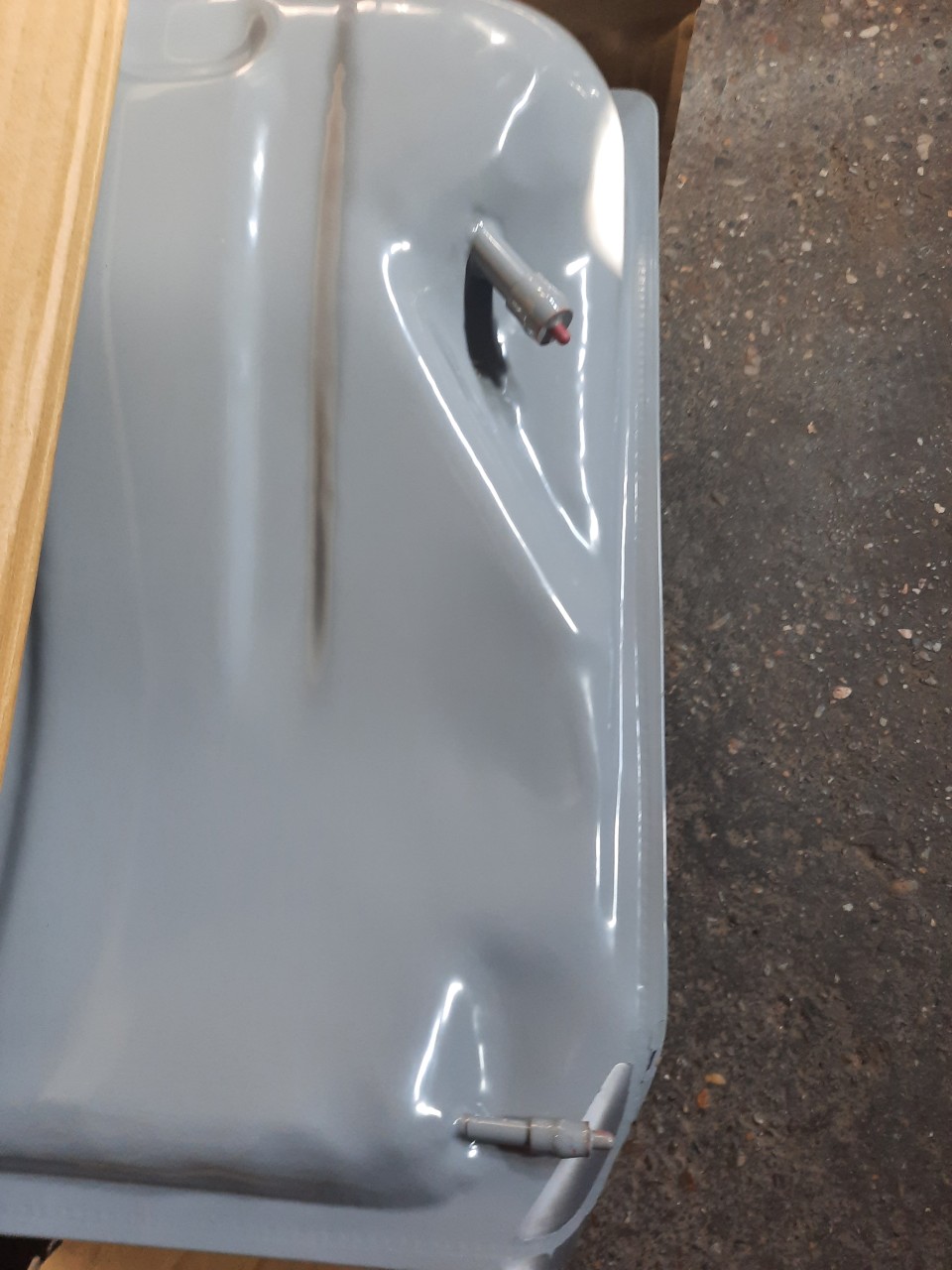

Probleme de reservoir, j ai un CAB US 08/83 moteur JH BVA mais il a été homologué en DX BM. Du coup, je ne sais pas quoi commander comme reservoir, j'ai pris au hasard celui pour GOLF CAB GLI jusqu en 84 mais la position des durites est totalement differente de celui d'origine ainsi que le logement du prefiltre dans le reservoir. Pouvez vous m'orienter vers une reference sûre?
Sur les images de MECATECHNIC, aucun des reservoir ne ressemble au mien
Merci de vos retours

Me revoilà avec toujours le même probleme de reservoir encrassé.
Sans avoir demonté le reservoir, je l'ai nettoyé à l'essence, aspiré, soufflé, gratté. Je pensais avoir résolu mon soucis, j'ai rajouté un filtre avant la pompe etc.... Et la poussiere de rouille sature toujours le filtre au bout de 10km. Avez vous une solution de nettoyage differente avant que je me résigne à changer mon réservoir?
Cordialement

Comment se demonte le logement du prefiltre a l'interieur du réservoir? car le reservoir neuf est livré sans
merci de ta réponse.

C'est pas une bague qu'il faut tourner d'un tiers de tour?panzerbelox a écrit : dim. août 13, 2023 20:53 pm ok
Comment se demonte le logement du prefiltre a l'interieur du réservoir? car le reservoir neuf est livré sans![]()
Si c'est ça, chasse et maillet

J-ohm je ne sais pas comment c'est foutu. Je vois que la piece en plastique noire où loge le préfiltre est en 2 parties c'est tout.

Un grand merci J-ohm car cela repond à l'ensemble de mes questionnements, en premier lieu le fait que le reservoir adaptable ne possede pas de crepine ni du bloc anti-dejaugeage.
Cordialement
