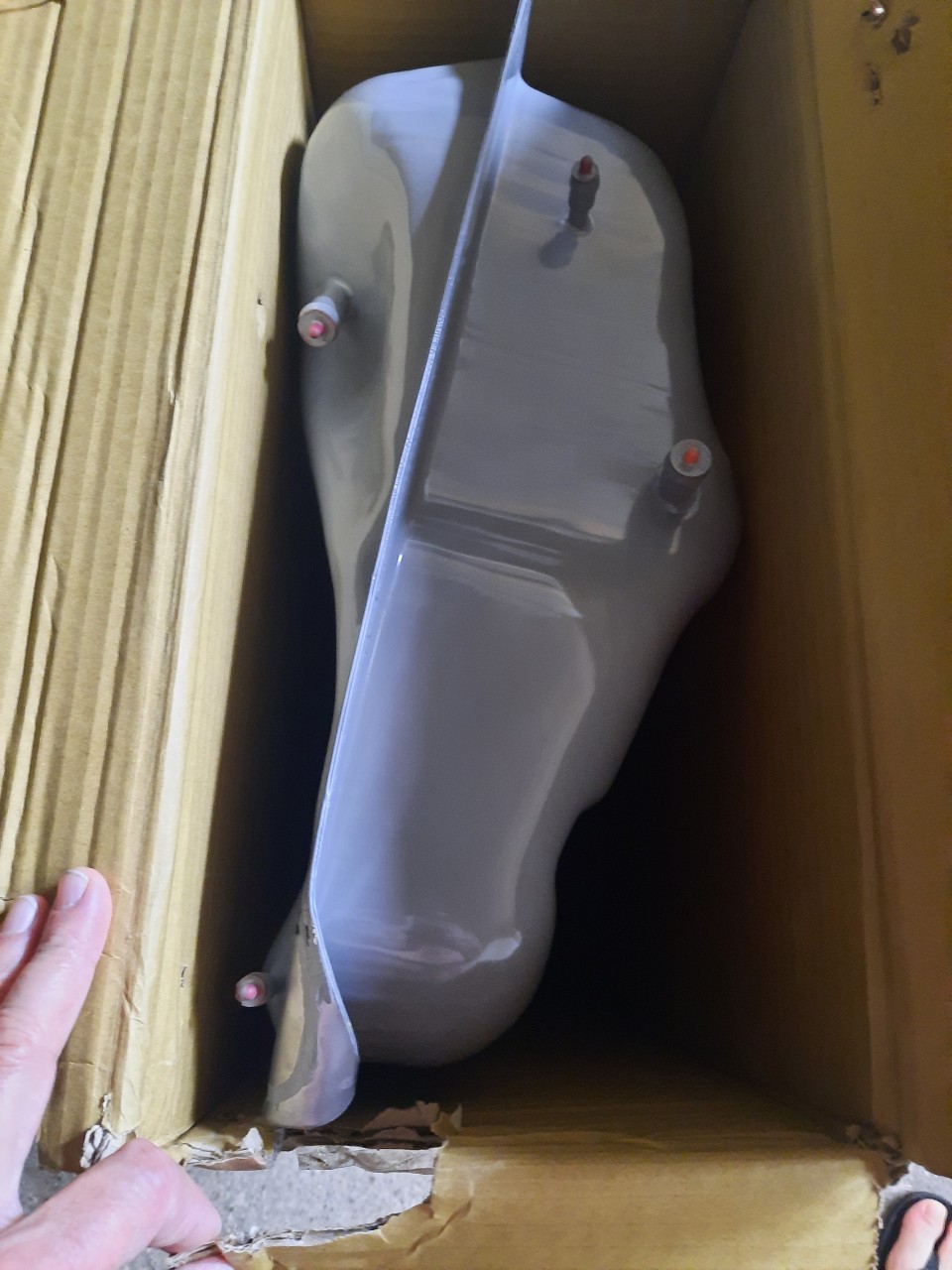

Probleme de reservoir, j ai un CAB US 08/83 moteur JH BVA mais il a été homologué en DX BM. Du coup, je ne sais pas quoi commander comme reservoir, j'ai pris au hasard celui pour GOLF CAB GLI jusqu en 84 mais la position des durites est totalement differente de celui d'origine ainsi que le logement du prefiltre dans le reservoir. Pouvez vous m'orienter vers une reference sûre?
Sur les images de MECATECHNIC, aucun des reservoir ne ressemble au mien
Merci de vos retours

C'est pas une bague qu'il faut tourner d'un tiers de tour?panzerbelox a écrit : dim. août 13, 2023 20:53 pm ok
merci de ta réponse.
Comment se demonte le logement du prefiltre a l'interieur du réservoir? car le reservoir neuf est livré sans![]()
Si c'est ça, chasse et maillet
Tous ce que je sais, je le tiens d'un autre...
Golf 1 Cabriolet Gli 1987 - 150 000km - rodage fini :-)

J-ohm je ne sais pas comment c'est foutu. Je vois que la piece en plastique noire où loge le préfiltre est en 2 parties c'est tout.

Un grand merci J-ohm car cela repond à l'ensemble de mes questionnements, en premier lieu le fait que le reservoir adaptable ne possede pas de crepine ni du bloc anti-dejaugeage.
Cordialement
Cordialement

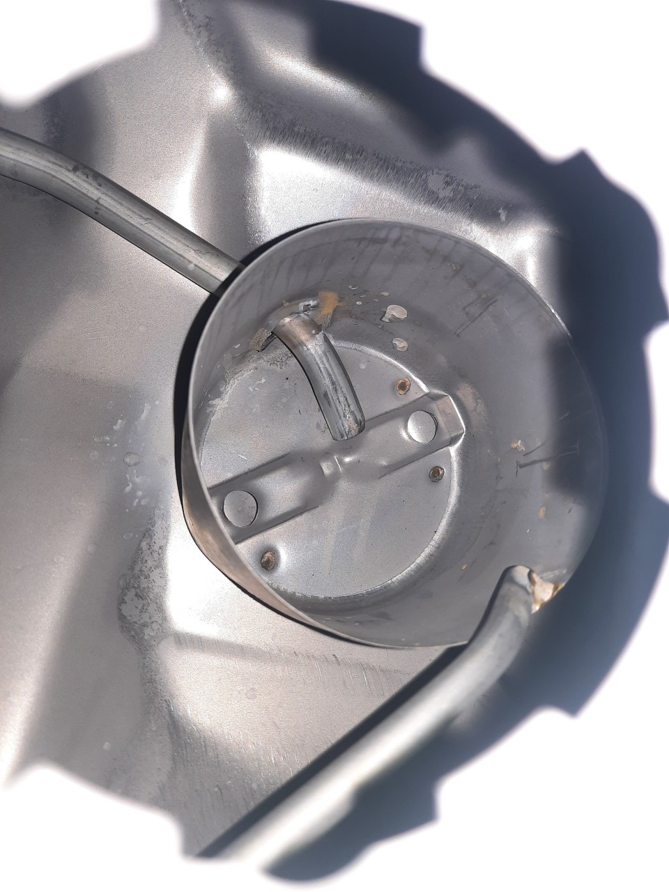

Bonjour et bonne année
Je déterre le sujet, jai des soucis sur mon cab 1.8 Ex de 1990 avec carbu et boite auto.
Je me suis appuyé sur le forum et jai décidé d'inspecter le systeme d'arrivée d'essence.
J'ai démonté la goulotte pour vidanger par le bas et comme je n'ai pas complètement réussi je suis passé par la banquette. En démontant la jauge à essence je pensais trouver une pompe à essence immergée dans le réservoir... Et non lol
Ai-je mal compris? A savoir que sur les réservoirs de 55L (ce que je pense avoir) il y a deux pompes? dont une pompe à essence à l'intérieur du réservoir? Ou est ce que c'est juste sur les modèles à injection (hypothèse)?
Pompe de ce type
Car en page 1 j-ohm met une photo d'une pompe avec accu à l'EXTERIEUR et je n'ai rien vu de ce type sous ma caisse... Et comme il a un autre modèle que le mien...
J'ai également démonté ma pompe à essence dans le compartiment moteur dans le but de souffler dans les durites.
En bonus ce que j'ai trouvé dans mon réservoir
Pompe de ce type
