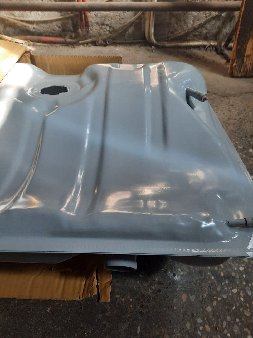

Probleme de reservoir, j ai un CAB US 08/83 moteur JH BVA mais il a été homologué en DX BM. Du coup, je ne sais pas quoi commander comme reservoir, j'ai pris au hasard celui pour GOLF CAB GLI jusqu en 84 mais la position des durites est totalement differente de celui d'origine ainsi que le logement du prefiltre dans le reservoir. Pouvez vous m'orienter vers une reference sûre?
Sur les images de MECATECHNIC, aucun des reservoir ne ressemble au mien
Merci de vos retours
panzerbelox
Messages : 119
Enregistré le : sam. nov. 07, 2009 20:45 pm
Version : Wolfsburg Edition
Jantes : TARANTULA (de série)
Re: Changement du reservoir d'essence
Message par panzerbelox »
Voici la bête qui repart car arrivé deterioré
Messages : 12314
il y a que deux modeles, avant ou après 1983 même sur les us , tu ne peux pas te tromper, si c'est pas l'un c'est l'autre ;)
