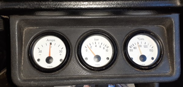

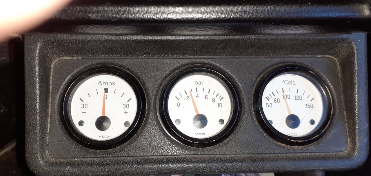

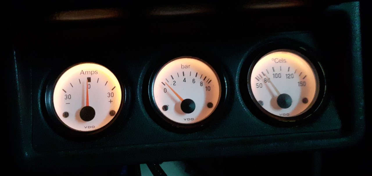

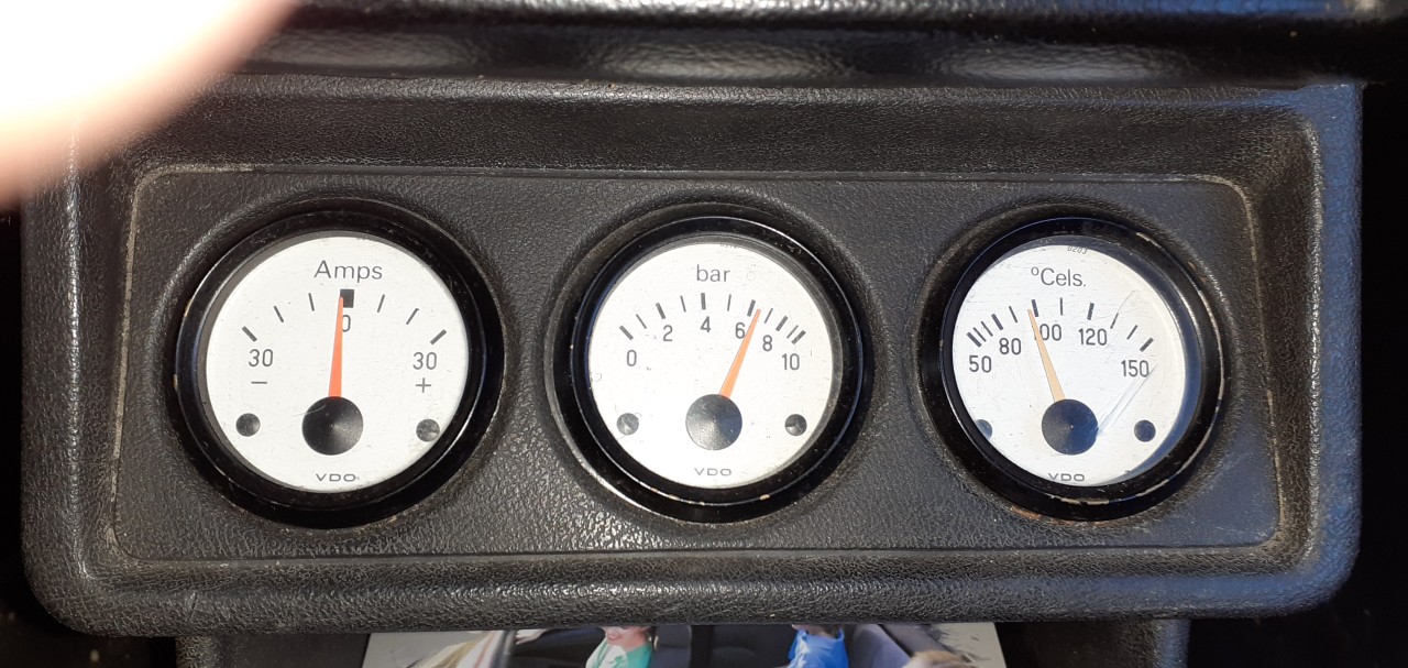

j'ai un soucis de pression, a chaud : ralenti 3 bars, en marche +de 6 bars et contact mis moteur coupé 1 bar...probleme de sonde VDO 0~10 bars ? (elle est assez vieille) ou by pass de la pompe a huile qui déconne ? la voiture n'avais pas tourner depuis un an presque
au ralenti a chaud
en marche dans les tours a chaud
ceux qui ont des mano vdo 0~10 bars quelles sont vos pression ?
