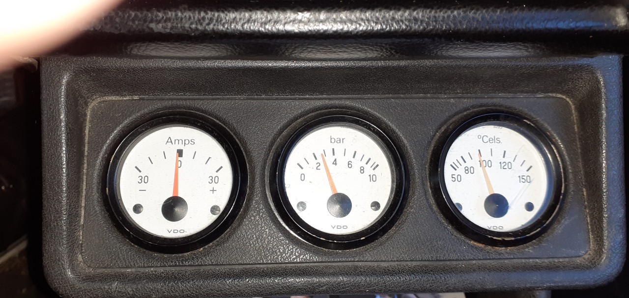

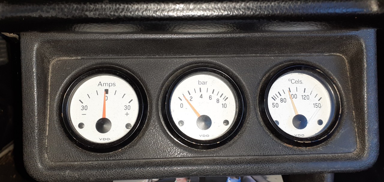

j'ai un soucis de pression, a chaud : ralenti 3 bars, en marche +de 6 bars et contact mis moteur coupé 1 bar...probleme de sonde VDO 0~10 bars ? (elle est assez vieille) ou by pass de la pompe a huile qui déconne ? la voiture n'avais pas tourner depuis un an presque
au ralenti a chaud
en marche dans les tours a chaud
ceux qui ont des mano vdo 0~10 bars quelles sont vos pression ?

C'est bizarre que tu ai une pression moteur éteint, non ?
Messages : 12314
Re: pression d'huile maxi
oui je pense que la sonde est un peu naze ou alors c'est un probleme électrique mais j'en doute
peu être le mano qui déconne je sais pas trop en fait, j’attends de voir a racheter la sonde double VDO en neuf mais ça fais chier 60€ quand même ;)

Avant j'avais de mémoire 1 bar au ralentit et 3/4 bars en marche a chaud
je viens juste de m'apercevoir du truc en la réveillant cette année pour aller au CT, je suis rentrer calmos j'avais peur que le filtre a huile explose ou un truc comme ça si c'est le by pass de la pompe a huile
je vais essayer de mettre le fil de la sonde G a la masse pour voir si ça se met a zéro ;)

Alors si je met le fil a la masse je suis bien sur le zéro (fil G débranché l'aiguille va a fond sur un VDO) donc déjà j'ai bien un probleme de sonde double VDO qui délire un peu (:
Messages : 12314
J'ai changer la sonde par une neuve et c'est pareil a peine mieux contact allumé
quand je met le fil du G pression a la masse je suis bien a zéro donc j’exclue le probleme électrique, reste le mano ou un conduit d'huile bouché ou je ne sais quoi, j'ai pas d'autre mano pour tester malheureusement...j'en perd mon latin
du coup j'ai acheter une sonde pour rien :-P
