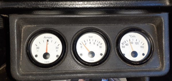

j'ai un soucis de pression, a chaud : ralenti 3 bars, en marche +de 6 bars et contact mis moteur coupé 1 bar...probleme de sonde VDO 0~10 bars ? (elle est assez vieille) ou by pass de la pompe a huile qui déconne ? la voiture n'avais pas tourner depuis un an presque
au ralenti a chaud
en marche dans les tours a chaud
ceux qui ont des mano vdo 0~10 bars quelles sont vos pression ?
au ralenti a chaud

Moins que ça, 5 bars environ à froid et ca tombe a 2 max à chaud, voir moins, j'ai du VDO 0 à 6 bars.

C'est bizarre que tu ai une pression moteur éteint, non ?

oui je pense que la sonde est un peu naze ou alors c'est un probleme électrique mais j'en doute
peu être le mano qui déconne je sais pas trop en fait, j’attends de voir a racheter la sonde double VDO en neuf mais ça fais chier 60€ quand même

pour moi la pression a l'arrêt devrait être a 0, donc déjà la mesure ne doit pas être bonne, mais a chaud, tu devrais pas être a autant, c'est bizarre. Tu n'as pas d'alerte au tableau de bord? je penche aussi pour un problème de mesure

Avant j'avais de mémoire 1 bar au ralentit et 3/4 bars en marche a chaud
je viens juste de m'apercevoir du truc en la réveillant cette année pour aller au CT, je suis rentrer calmos j'avais peur que le filtre a huile explose ou un truc comme ça si c'est le by pass de la pompe a huile
je vais essayer de mettre le fil de la sonde G a la masse pour voir si ça se met a zéro

Alors si je met le fil a la masse je suis bien sur le zéro (fil G débranché l'aiguille va a fond sur un VDO) donc déjà j'ai bien un probleme de sonde double VDO qui délire un peu

J'ai changer la sonde par une neuve et c'est pareil a peine mieux contact allumé
quand je met le fil du G pression a la masse je suis bien a zéro donc j’exclue le probleme électrique, reste le mano ou un conduit d'huile bouché ou je ne sais quoi, j'ai pas d'autre mano pour tester malheureusement...j'en perd mon latin
du coup j'ai acheter une sonde pour rien

A tu essayer de dévisser la sonde et de la laisser brancher normalement tout en laissant le culot a la masse.
De mettre le contact et voir si tu as toujours cette pression moteur éteint.
Si tu as toujours cette petite pression, on pourra exclure un bouchon dans le conduit d'huile , vu que la sonde sera sortie.
Si tu vois ou je veux en venir

Donc j'ai essayer ça change rien, je penses a un probleme électrique, un retour positif sur la masse ?

Sur la sonde, débranche le W, et fait un essai, faudrait pas que ça vienne de la lampe témoin
