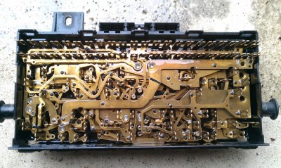

je continue mes recherches, aujourd'hui j'ai ouvert la boite à relais/fusible.
Et rien à signaler elle est nickel.
J'ai passé un coup de bombe pour les contacts électrique, ça fait pas de mal.
J'ai ensuite regardé du coté du neimann, il y avait un peu de jeux grosse vis BTR déserrée, mais rien de plus.
Je pense que je vais changer la bobine et on verra bien si c'est ça ou pas !
