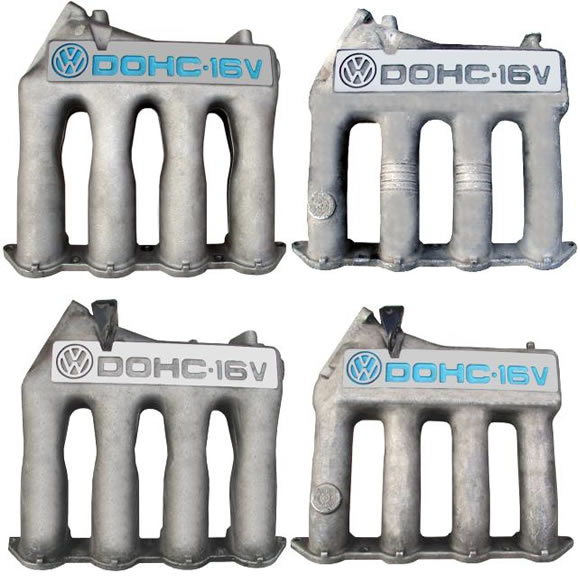

je me souviens avoir vu pleins de pipes d'admission differents dans un article sur le kr... je suis quasiment sur que le long bloc est le meme, mais les periferiques exterieurs, je parierai pas dessus...
jnovr6
Message par jnovr6 »
Il y a 2 types de pipes d'admission je crois. Grosses et petites sections.
eric
Message par eric »
Y'a pas aussi plusieures longueures??? je crois que vw les avais allongees ou recourci puis a nouvau l'inverse... je sais plus, je trouve plus les bouquins qui en parlaient...

Il me semble avoir vu differentes pipes d'admission, mais c'est peur etre des modif faites par les proprios

il y a 4 pipes d'admissions différentes avec des diamètre et des longueurs différentes, j'ai pu constater des petits changmeent entre un KR de 87 et un autre de 91 mais rien de méchant ;)
