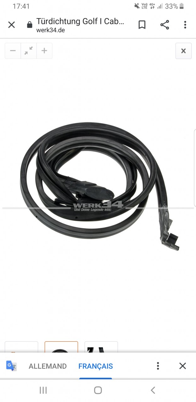

Ok, bon faudra changer ça....Cathar Eleven a écrit : sam. mai 01, 2021 12:50 pmEn fait ton joint est coupé. Il en manque un bout qui fait un pont au dessus de ta tôle de porte.Matthieu38 a écrit : sam. mai 01, 2021 11:48 am Bien vu, ça se fixe comment ?
C'est tout petit ?
Je ne vois pas trop comment il peut se mettre

Par contre j'ai l'impression que sur ma porte il est d'un seul bloque avec le joint de porte

Sur werk34 il y a bien un joint complet donc en un seul morceau à 111€....
Vu le peu d'eau que ma voiture voit l'eau pour le moment le joint va rester comme ça

Oui Matthieu selon moi il était en un seul bloc ce joint.

Ta pièce défectueuse se vend aussi sans le joint du tour de porte mais elle n'est pour l'instant pas disponible.

Il faut la coller au reste du joint.
Ça fait comme un tube et on l'emboite dedans avec un manchon.
https://m.oemvwshop.fr/155837915a-morce ... t-p551415/
https://www.nkautomotive.com/shop/fr/vw ... 155837915b

À oui d'accord, donc je pourrais couper mon joint et coller cette partie dessus.
J'ai trouvé cette partie en caoutchouc dans les 45 € , ça me fais 100€ en gros pour les 2 côtés....
Je pense que je vais attendre quelques années et je changerai tout ça en même temps que la capote.
En tout cas merci j'ai tout compris pour la suite
