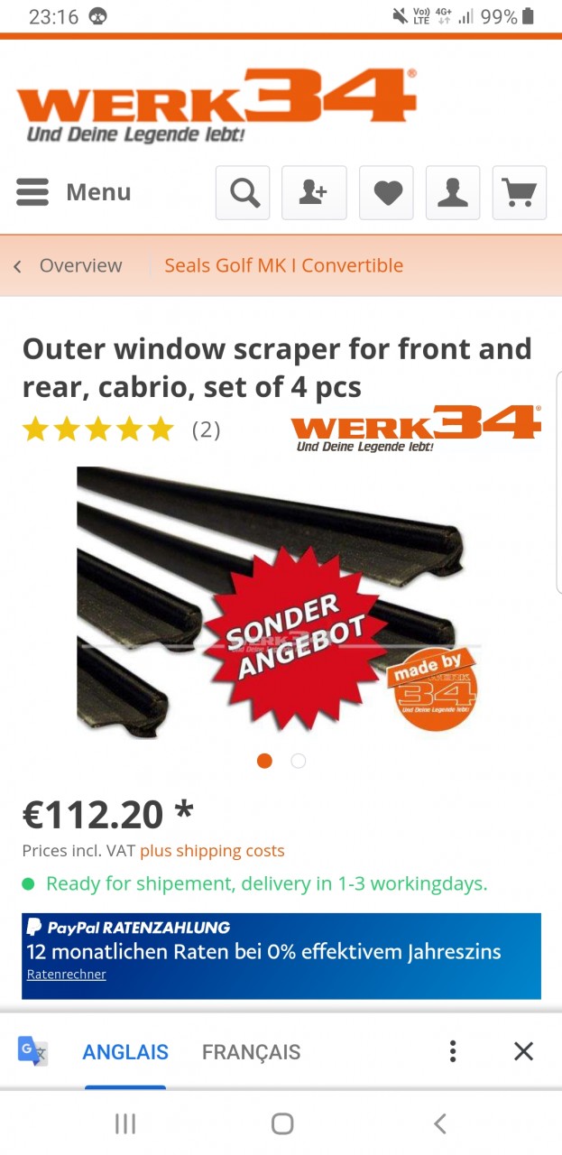

Message par Matthieu38 »
Sur werk34 il y a bien un joint complet donc en un seul morceau à 111€....
Vu le peu d'eau que ma voiture voit l'eau pour le moment le joint va rester comme ça

Bonsoir. Avec tous ces conseils, vais tenter l'aventure.
J'ai noté qu'il faut les prendre chez Werk34
vw-06
Messages : 194
Enregistré le : mar. août 05, 2008 14:17 pm
Localisation : cannes
Re: Changement lèche vitres
Message par vw-06 »
Tout en Allemand 🤔🤔
Quelqu'un pourrait me transmettre les références a commander svp ?
Voici
