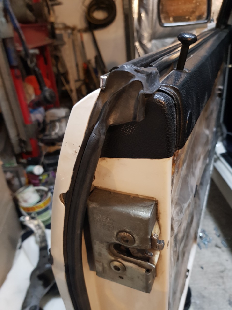

Ok, bon faudra changer ça....Cathar Eleven a écrit : sam. mai 01, 2021 12:50 pmEn fait ton joint est coupé. Il en manque un bout qui fait un pont au dessus de ta tôle de porte.Matthieu38 a écrit : sam. mai 01, 2021 11:48 am Bien vu, ça se fixe comment ?
C'est tout petit ?
Je ne vois pas trop comment il peut se mettre

Ta pièce défectueuse se vend aussi sans le joint du tour de porte mais elle n'est pour l'instant pas disponible.

Ok,
Je me demande comment elle peut tenir....Mais bon pour le moment je vais laisser tel quel.

Il faut la coller au reste du joint.
Ça fait comme un tube et on l'emboite dedans avec un manchon.

À oui d'accord, donc je pourrais couper mon joint et coller cette partie dessus.
J'ai trouvé cette partie en caoutchouc dans les 45 € , ça me fais 100€ en gros pour les 2 côtés....
Je pense que je vais attendre quelques années et je changerai tout ça en même temps que la capote.
En tout cas merci j'ai tout compris pour la suite
