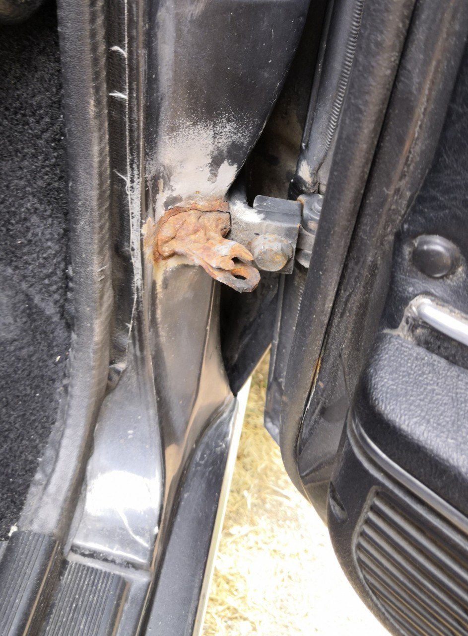

Elle a les attaches des 2 portières déssoudées, elles ont été ressoudee a l'arache, mais ca tient pas. J'ai aucune idée du prix et de la complexité de la réparation.

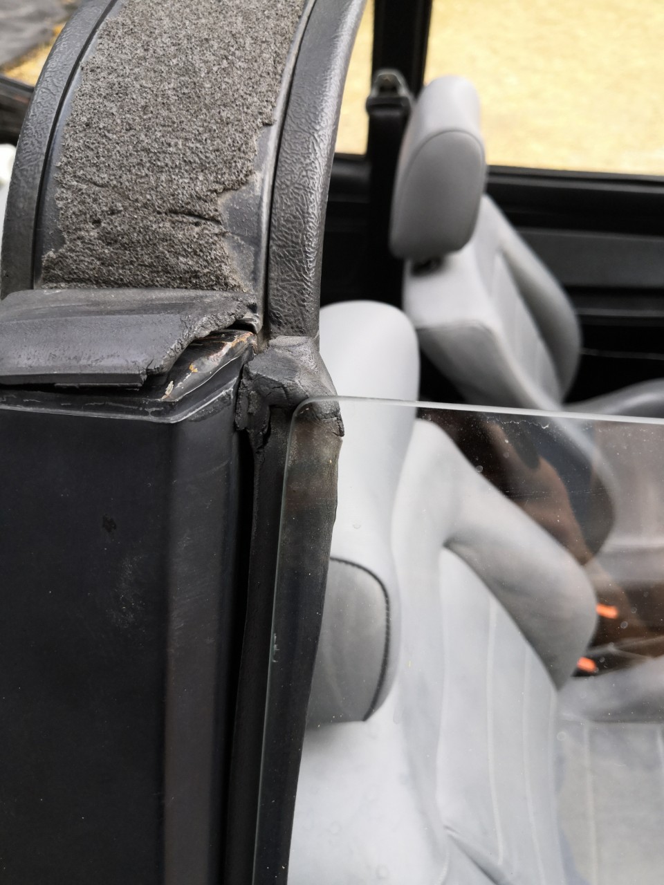

Les joints de capote sont fatigués malgré la capote neuve

Avant d'aller plus loin : que le vendeur fasse réparer les attaches.
Il va pouvoir aller à la casse pour en trouver, et les faires souder chez son carrosserier qui y mettra un coup de peinture.
Si, non, annonce suivante.
Messages : 1599
Re: 1,8l GL estimation de frais
Avec un tel bricolage sur les arrêts de portière, cela ne dit rien qui vaille pour les reste.Pour info cette pièce n'est pas soudé sur le montant.
Là il faudrait les couper et meuler pour retrouver une surface plane. Ensuite mettre une tôle de renfort derrière vu que les dégats sont structurelles. Il faut déjà enlever l'aile pour voir l’étendu des dégâts mais ce n'est guère encourageant vu son prix de vente.

Les arrêts de portes ne sont plus présents dans les portes , et leurs fixation sur le pied de porte est morte . pour les joints d'ailes pour qu'ils aient fissurés comme ça ! Ça sent le mastique de camouflage.

:+1 pour le prix tu devrais trouver mieux! Les arrêts de porte ne sont pas accessibles c est une bonne galère et les joints de capotes cher en repro. Le montant de pare-brise ect.... et on ne connais pas le reste alors next!
