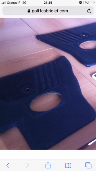

désolé j'ai fait le ménage dans mon téléphone mais sur mon poste tu trouves
viewtopic.php?f=2&t=35435&hilit=sortie+ ... 10#p636050

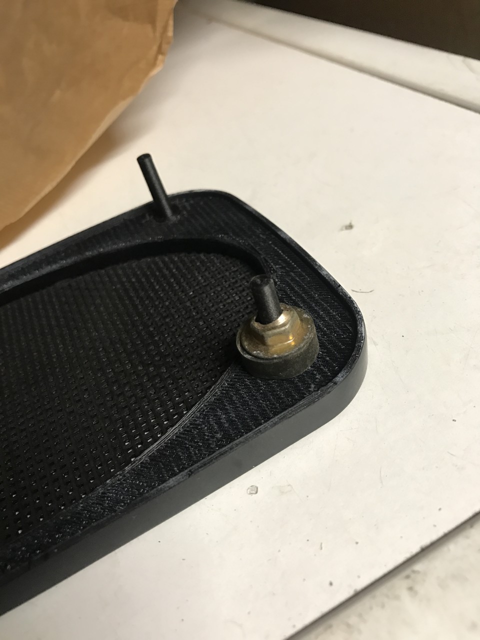

Merci pour ce retour.
En fait je cherche à comprendre et savoir comment est foutu l ergot de la grille.
Pas de vis ? Lisse ? Autre ? Longueur ?
J'ai le projet de la faire reproduire en 3D et par exemple, moi qui ne suis pas équipé d enceinte, comment la grille va tenir ?
Je pensais que c'était un système comme chez Peugeot de rondelle qui s'ouvre en fleur.

Voici mes ergots

Ce sont les mêmes écrou que l'avant sauf qu'il y a une petite rondelle en cahoutchouc en plus.
Il n'y a pas de pas de vis sur les tiges pour de fixation des hp pour qu'ils prennent mais cette sorte d'écrou clips viens le creuser et ça tiens. D'ailleurs on voit bien les fixations du caches creusées sur ta photo.
Il y a quatre trous sur le panneaux pour enfoncer les tiges du caches, ça tiens par pression sur le panneau
En cherchant un peu sur le net tu devrais les trouver ou demander à manu, j ai pas trouvé la référence
