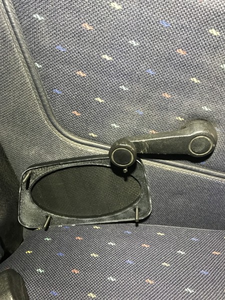

southblade
Messages : 201
Enregistré le : lun. oct. 26, 2015 20:28 pm
Re: Comment monter des hp arrières ?
Message par southblade »
à tous ceux qui ont monté des HP et des grilles à l'arrière... çà se passe comment avec les manivelles de lève vitre? çà ne touche pas?
Je viens de recevoir mes grilles de HP de chez GRYP, je les ai juste déposé comme çà sur le panneau (à l'envers pour ne pas être embêté par les puits de fixation), et çà m'a l'air bien épais au point que la manivelle tape dedans et ne peut pas faire un tour :hmmmm
çà se passe comment pour vous???
de même je me suis procuré les fixations d'origine (ecrou + rondelle caoutchouc), et les puits de fixation semble un poil court, et surtout il manque un chouillat en diametre, du coup le ecrous passent à l'aise et le maintiennent rien du tout ...
si quelqu'un sait prendre les cote de ces puits de fixation que je vérifie çà serait top ;)
ciao fab
Les rondelles plastiques de manivelles sont plus épaisses à l arrière. Pour la taille de l ergot je peux pas t aider, tout est bien fixé et si fragile mais effectivement il me paraisse un peu grand, tu rabotes légèrement ;)

Messages : 16783
Il te faut rajouter çà sur tes manivelles de vitres.
https://fr.hoffmann-speedster.com/bus/b ... s?c=140724
southblade
Messages : 201
Merci pour vos retours
Pour l'emplacement je n'ai pas de soucis...
Si les puits sont trop long pas de soucis non plus, au contraire je les trouve court, mais c'est surtout le diamètre qui est trop petit, la rondelle métal tombe toute seule et Ca ne tient pas du coup, comme s'il manquait qq 10ieme au diamètre...
Pour la manivelle la rondelle est plus épaisse tu dis??
Tu sais combien elle doit faire d'épaisseur?
Ciao fab
southblade
Messages : 201
Cathar Eleven a écrit : ven. mai 29, 2020 21:50 pm Il te faut rajouter çà sur tes manivelles de vitres.
À top merci :Rock_On_: :-) 8-)
Messages : 16783
Cà t'évite de te coincer les doigts en tournant les manivelles.
