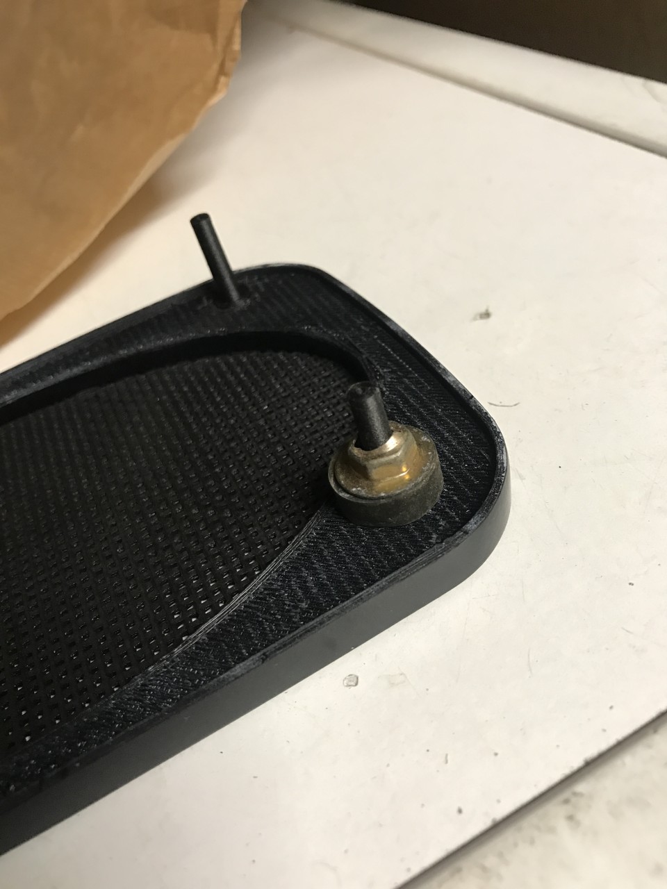

Re: Comment monter des hp arrières ?
Voici mes ergots
Envoyé de mon RNE-L21 en utilisant Tapatalk
2H Etienne Aigner - 1990
- Messages : 5097
- Année : 1983
- Localisation : Mougins 06
Ce sont les mêmes écrou que l'avant sauf qu'il y a une petite rondelle en cahoutchouc en plus.
Il n'y a pas de pas de vis sur les tiges pour de fixation des hp pour qu'ils prennent mais cette sorte d'écrou clips viens le creuser et ça tiens. D'ailleurs on voit bien les fixations du caches creusées sur ta photo.
Il y a quatre trous sur le panneaux pour enfoncer les tiges du caches, ça tiens par pression sur le panneau
En cherchant un peu sur le net tu devrais les trouver ou demander à manu, j ai pas trouvé la référence
