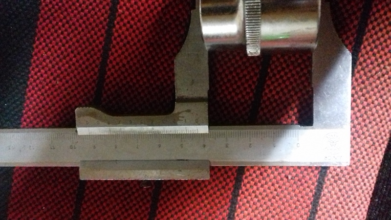

olive4 a écrit : mar. avr. 28, 2020 12:27 pm 11,6/11,7 cm ??
D'après ta photo, la butée est déjà montée dans ton mécanisme, tu peux faire les mesures comme expliqué plus tôt.

Oui, on te demande de nous communiquer l'épaisseur entre le point d'appui de la tige de poussée et le volant moteur.
D'où la méthode cité ci-dessus, une première mesure la profondeur du point d'appui et la flasque, puis de la flasque au volant moteur (la table dans notre cas).
Messages : 34692
Re: Problème réglage garde embrayage
Merci j'ai mieux compris :D
Pour la première mesure la hauteur est de 1 cm

Parfait, on attend l'autre mesure.
Âge : 27
Celle-ci est de 4cm ;)
Si j'ai bien compris l'endroit souhaité

Ok, c'est plus ou moins les mêmes mesures que sur mon ancien mécanisme, je trouvais 28mm, et toi 30mm, la variation de 2mm vient de ta méthode de mesure moins précise, mais c'est valable. Le mécanisme (Sachs ...003) est donc identique à l'ancien, du coup, ça ne sert à rien que je retire ma boite, le problème vient d'ailleurs, fait ch...

Oui en effet la différence fait 3 cm.

Euh, 2 à 3 cm, c'est énorme.
N'oubliez pas que la cable se place en bout de levier.
Le mieux c'est de vous rapprocher du sachs, qu'ils n'aient pas fait une erreur de référence.
Messages : 12308
Une douille de 27 fais en moyenne 4 cm et vu le réglage du câble...ça se tient :D

summit a écrit : mar. avr. 28, 2020 13:55 pm Euh, 2 à 3 cm, c'est énorme.
La différence de mesures ente Olive 4 et et moi est de 2mm,
