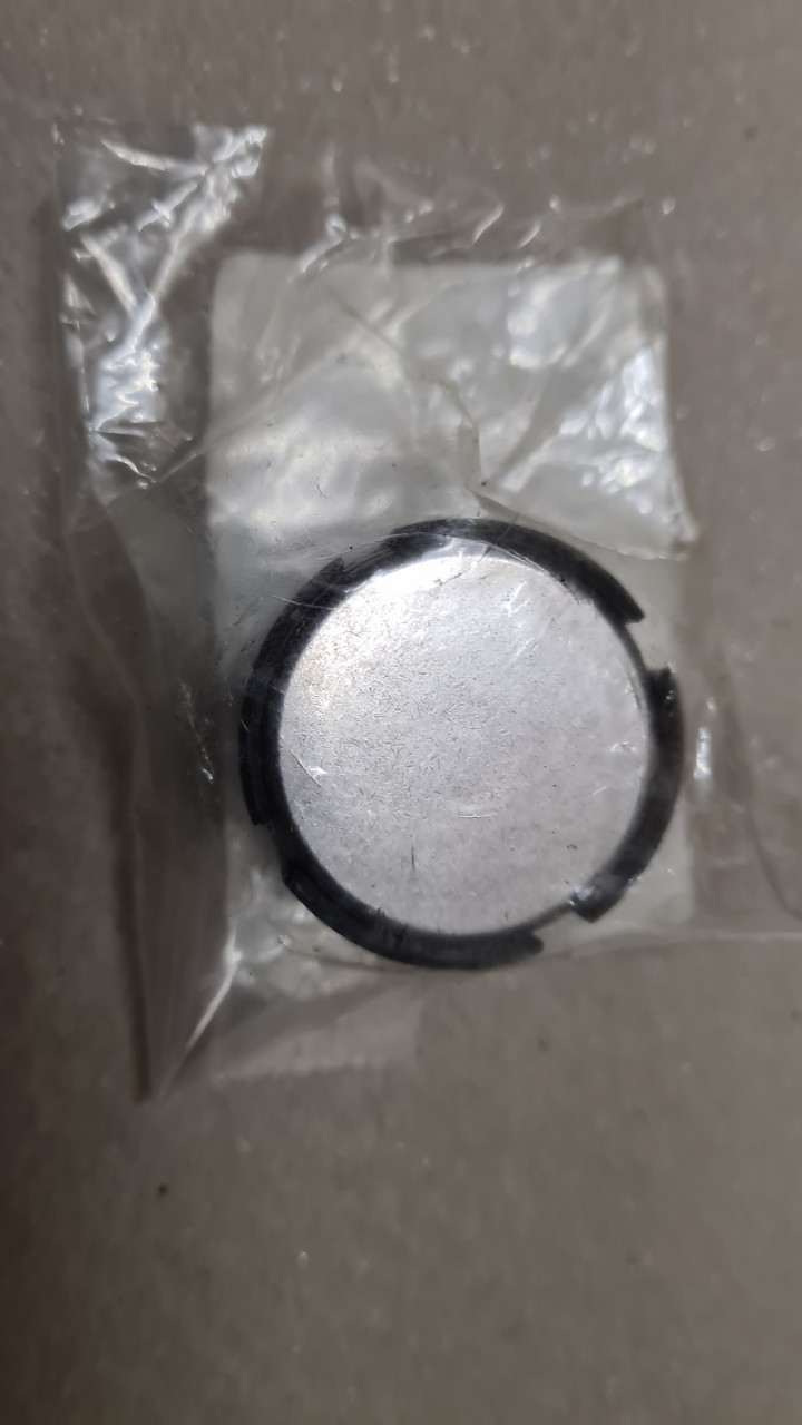

Pour la butée d'embrayage j'avais commandé chez VW
