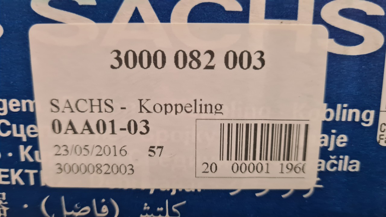

Ok, c'est plus ou moins les mêmes mesures que sur mon ancien mécanisme, je trouvais 28mm, et toi 30mm, la variation de 2mm vient de ta méthode de mesure moins précise, mais c'est valable. Le mécanisme (Sachs ...003) est donc identique à l'ancien, du coup, ça ne sert à rien que je retire ma boite, le problème vient d'ailleurs, fait ch...

Merci pour ton aide, je vais retirer le cache vert du cul de boite, et vérifier la petite butée, mais je n'y crois pas de trop. A suivre... En dernier recours, un marabout ... :foldingo

Euh, 2 à 3 cm, c'est énorme.
N'oubliez pas que la cable se place en bout de levier.
Le mieux c'est de vous rapprocher du sachs, qu'ils n'aient pas fait une erreur de référence.

Il y avait d'autres références sur le carton de Sachs...

olive4 a écrit : mar. avr. 28, 2020 14:10 pm Il y avait d'autres références sur le carton de Sachs...
Tu as 4 références;
- Le mécanisme
- Le disque d'embrayage
- La butée (disque central)
- Le clips de maintien de la butée
Messages : 34719
Re: Problème réglage garde embrayage
Ah ok ;)
