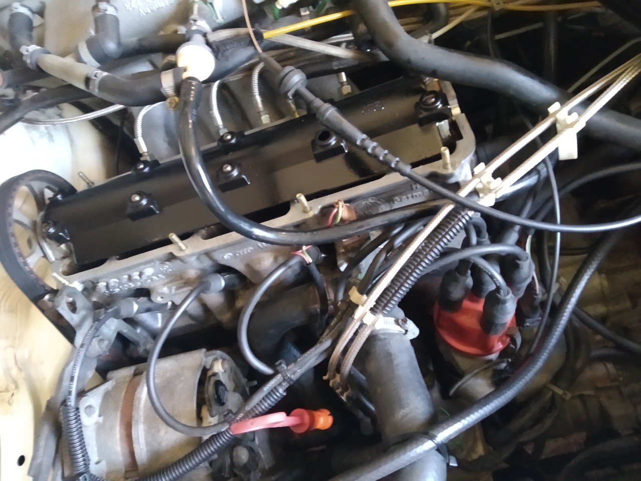

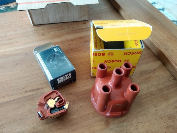

$ebi
Messages : 1177
Re: probleme démarrage
Message par $ebi »
Pièce enfin reçue... visiblement la tête a déjà été montée...bref.
Plus qu'à attendre de recevoir la pate a joint pour mon cache culbuteur pour pouvoir démarrer la voiture !
