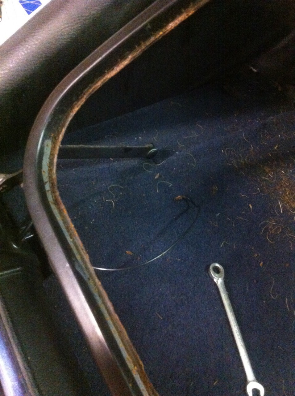

Une classic Line qui a bien Souffert o_O
Capote et matelas a changer
Je vous passe toutes les étapes du démontages, des-agrafages ect...expliqués plus haut!
Le cadre est limite, il était temps d intervenir

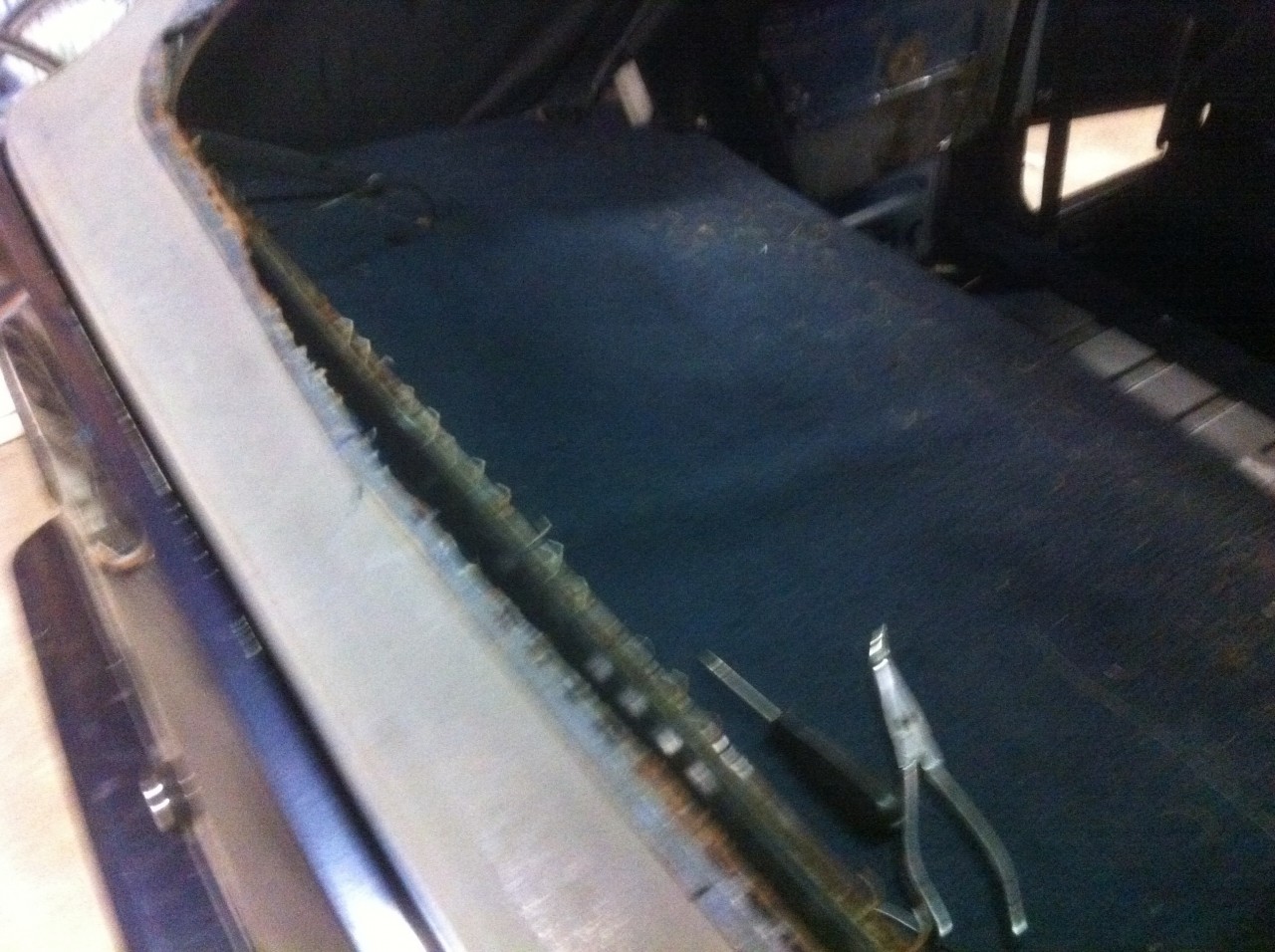

On installe le nouveau matelas d abords par le tissu du dessous qui est agrafer a l arrière et attaché par une tige a l avant.
on colle la mousse vendue en remplacement du craint
On referme comme une crêpe :lol:
Il faut remettre en état le cadre :? Gratter la rouille
On positionne la capote bleu alpaga et on commence l encollage, câble et rail a remonter

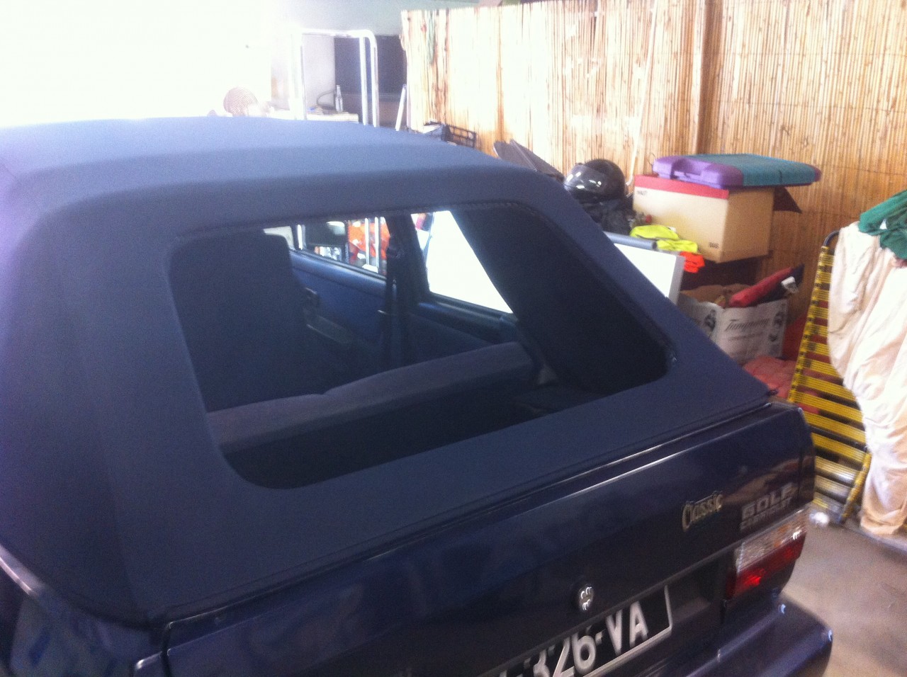

Re: Les capotes d’olive06
Et voilou après quelques heures ;)
Première sortie du garage voir si il y a défaut au soleil, le matelas fesait une sur épaisseur a l avant j ai du régler le soucis
Je laisse un peu tirer et pose de la lunette
Le résultat final

Bravo Olivier

Du travail de pro :respekt
Good Job 8-)
J'aurai tout de même remplacé le joint de la lunette arrière.
Ça choque sur une si elle capote neuve.

Merci pour vos félicitations :)
summit a écrit : dim. août 19, 2018 22:59 pm Good Job 8-)
Son joint est juste un peu sale, avec un peu d eau et un coup de chiffon, il sera nickel!
C est une grosse dépense l ensemble si tu rajoutes tous les joints tu :( ;)
