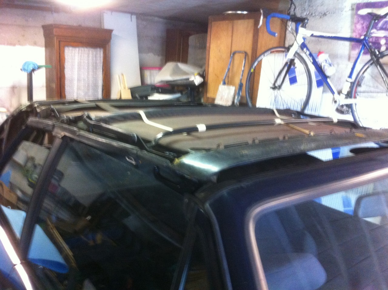

Une de plus sur le cab d un membre du forum ;)
Une classic Line qui a bien Souffert o_O
Capote et matelas a changer
Je vous passe toutes les étapes du démontages, des-agrafages ect...expliqués plus haut!
Le cadre est limite, il était temps d intervenir
On installe le nouveau matelas d abords par le tissu du dessous qui est agrafer a l arrière et attaché par une tige a l avant.
on colle la mousse vendue en remplacement du craint
On referme comme une crêpe :lol:
Il faut remettre en état le cadre :? Gratter la rouille
On positionne la capote bleu alpaga et on commence l encollage, câble et rail a remonter

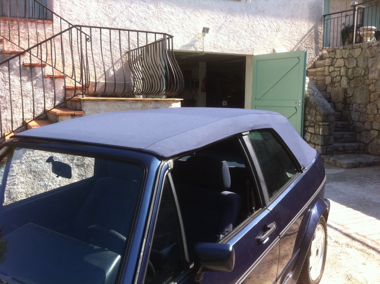

Et voilou après quelques heures ;)
Première sortie du garage voir si il y a défaut au soleil, le matelas fesait une sur épaisseur a l avant j ai du régler le soucis
Je laisse un peu tirer et pose de la lunette
Le résultat final

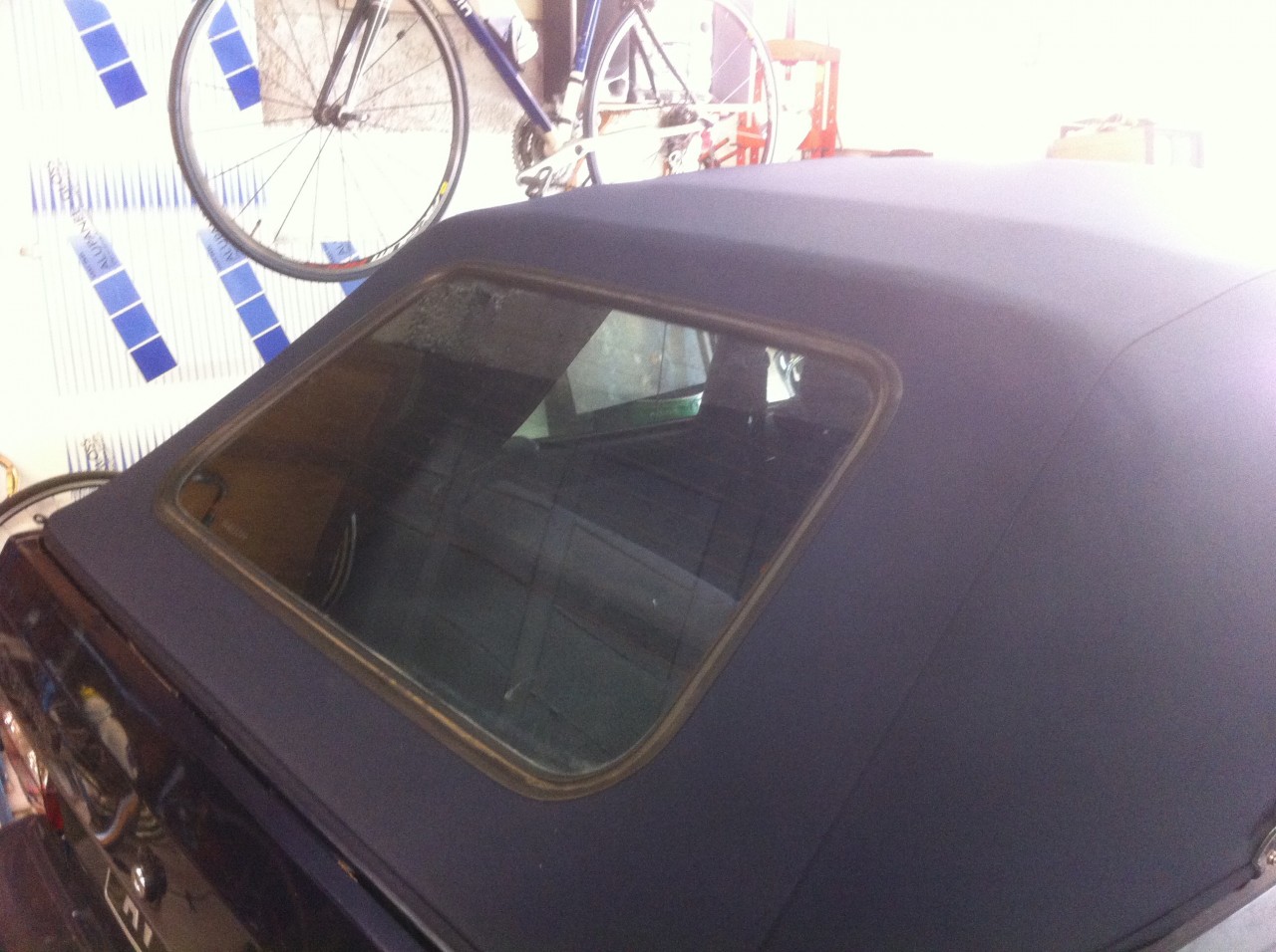

J'aurai tout de même remplacé le joint de la lunette arrière.
Ça choque sur une si elle capote neuve.
Re: Les capotes d’olive06
Merci pour vos félicitations :)
summit a écrit : dim. août 19, 2018 22:59 pm Good Job 8-)
Son joint est juste un peu sale, avec un peu d eau et un coup de chiffon, il sera nickel!
C est une grosse dépense l ensemble si tu rajoutes tous les joints tu :( ;)

Son joint est juste un peu salle, avec un coût d eau et un coup de chiffon, il sera nickel!
Pour 50€, de plus. :hein
Comme tu dis c'est un budget, j'y suis passé en 2004, capote, matelassure, ciel de toit (à y être), cadre de lunette arrière, le joint + la facture du sellier.
Je vais être bon pour la rechanger dans pas longtemps, elle a perdu sa souplesse.
