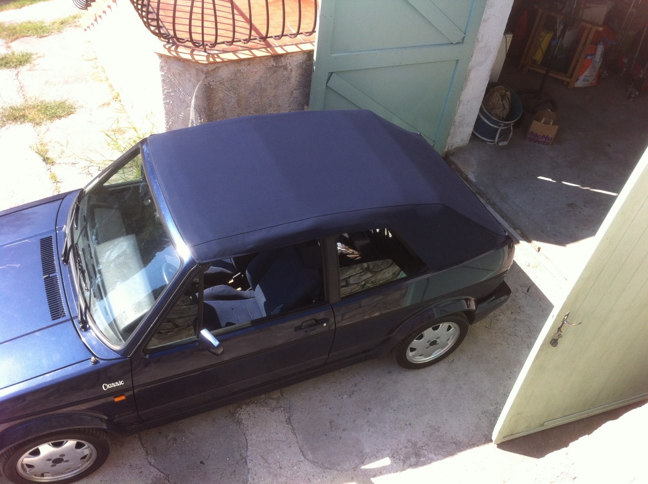

Une de plus sur le cab d un membre du forum
Une classic Line qui a bien Souffert
Capote et matelas a changer
Je vous passe toutes les étapes du démontages, des-agrafages ect...expliqués plus haut! Le cadre est limite, il était temps d intervenir On installe le nouveau matelas d abords par le tissu du dessous qui est agrafer a l arrière et attaché par une tige a l avant.
on colle la mousse vendue en remplacement du craint On referme comme une crêpe
Il faut remettre en état le cadre
Gratter la rouille
On positionne la capote bleu alpaga et on commence l encollage, câble et rail a remonter

Et voilou après quelques heures
Première sortie du garage voir si il y a défaut au soleil, le matelas fesait une sur épaisseur a l avant j ai du régler le soucis Je laisse un peu tirer et pose de la lunette Le résultat final

Re: Les capotes d’olive06
Good Job
J'aurai tout de même remplacé le joint de la lunette arrière.
Ça choque sur une si elle capote neuve.
Merci pour vos félicitations
C est une grosse dépense l ensemble si tu rajoutes tous les joints tu
Son joint est juste un peu sale, avec un peu d eau et un coup de chiffon, il sera nickel!summit a écrit : dim. août 19, 2018 22:59 pm Good Job
Modifié en dernier par olive06 le lun. août 20, 2018 09:58 am, modifié 1 fois.
- Messages : 1559
- Prénom : Laurent
- Année : 1979
Pour 50€, de plus.olive06 a écrit : dim. août 19, 2018 23:07 pm Merci pour vos félicitations
Son joint est juste un peu salle, avec un coût d eau et un coup de chiffon, il sera nickel!summit a écrit : dim. août 19, 2018 22:59 pm Good Job
C est une grosse dépense l ensemble si tu rajoutes tous les joints tu![]()
Comme tu dis c'est un budget, j'y suis passé en 2004, capote, matelassure, ciel de toit (à y être), cadre de lunette arrière, le joint + la facture du sellier.
Je vais être bon pour la rechanger dans pas longtemps, elle a perdu sa souplesse.
