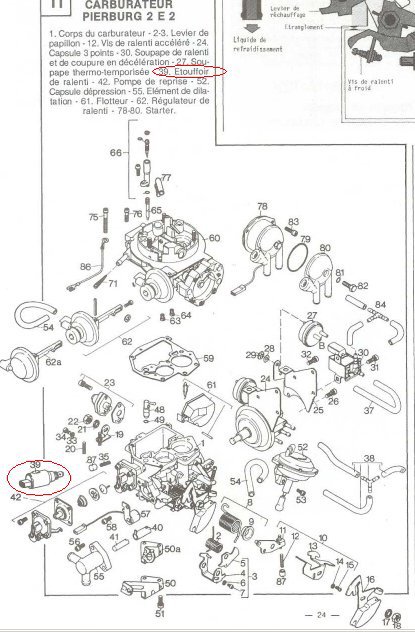

je n'ai pas cet etouffoir sur mon carbu (pierburg 2e2, moteur ex).kinekev a écrit :le grésillement électrique au niveau du carbu peut aussi être l’explication ...
vérifie que tu aies bien le courant après contact dans la fiche (noire d’origine) de l’étouffoir de ralenti
le grésillement pourrait être cette alim coupée quelquepart
tu peux vérifier le bon fonctionnement de l’étouffoir contact mis : tu branche la fiche tu dois entendre un « clac » (le piston électromagnétique qui bouche le conduit de ralenti qui doit rentrer)
envoyé de mon iphone en utilisant tapatalk
Ça ne me dit rien sur ma g2 (pierburg 2e2, moteur gu).
pour moi c'est la soupape de coupure (repérée 30 sur ton schéma) qui fait ce boulot.

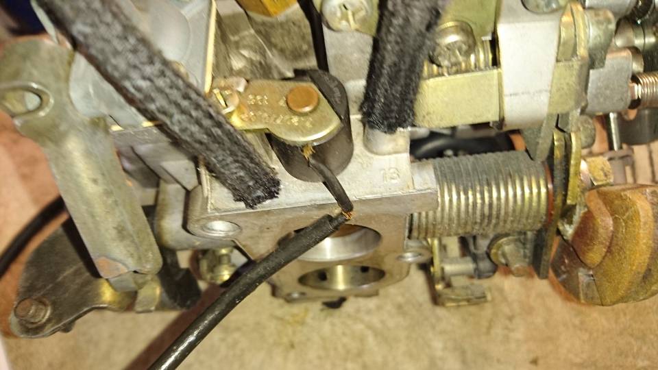

le fil de mise à la masse du carbu est ok?
l'élément réchauffeur au pied du carbu n'a pas son fil dénudé (un grand classique)? envoyé de mon e6633 en utilisant tapatalk
