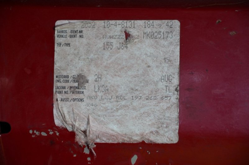

L'étiquette coffre :
Où ?
Située à gauche sur la traverse arrière sur laquelle s'appuie le dossier
NB : l'identification est située sur la deuxième ligne
NB2 : il est à noter pour les plus chanceux que les éléments de cette étiquette de coffre peuvent se retrouver sur le livre de bord fourni avec le véhicule.
Où ?

Merci Cathar,
Une petite observation : le 1er numéro à 4 chiffres (en haut à gauche) sur l'etiquette de coffre concorde avec le tout petit numéro frappé sur la plaque moteur, également en haut à gauche, sous le logo Vw. Pratique pour retrouver les différentes informations pour refaire de A à Z l'etiquette(grâce à l'excellent outil et le super tuto) quand celle-ci est manquante...
