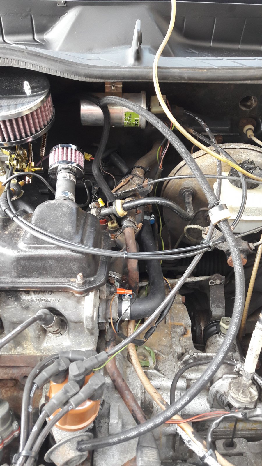

ma soupape de depression (celle en noir et blanc) est elle bien montée dans le bon sens???

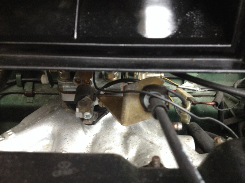

voilà pour les photos...
j'ai pas mis de soupape antiretour comme toi ... mais faut que tu souffles pour savoir si c'est le bon sens.

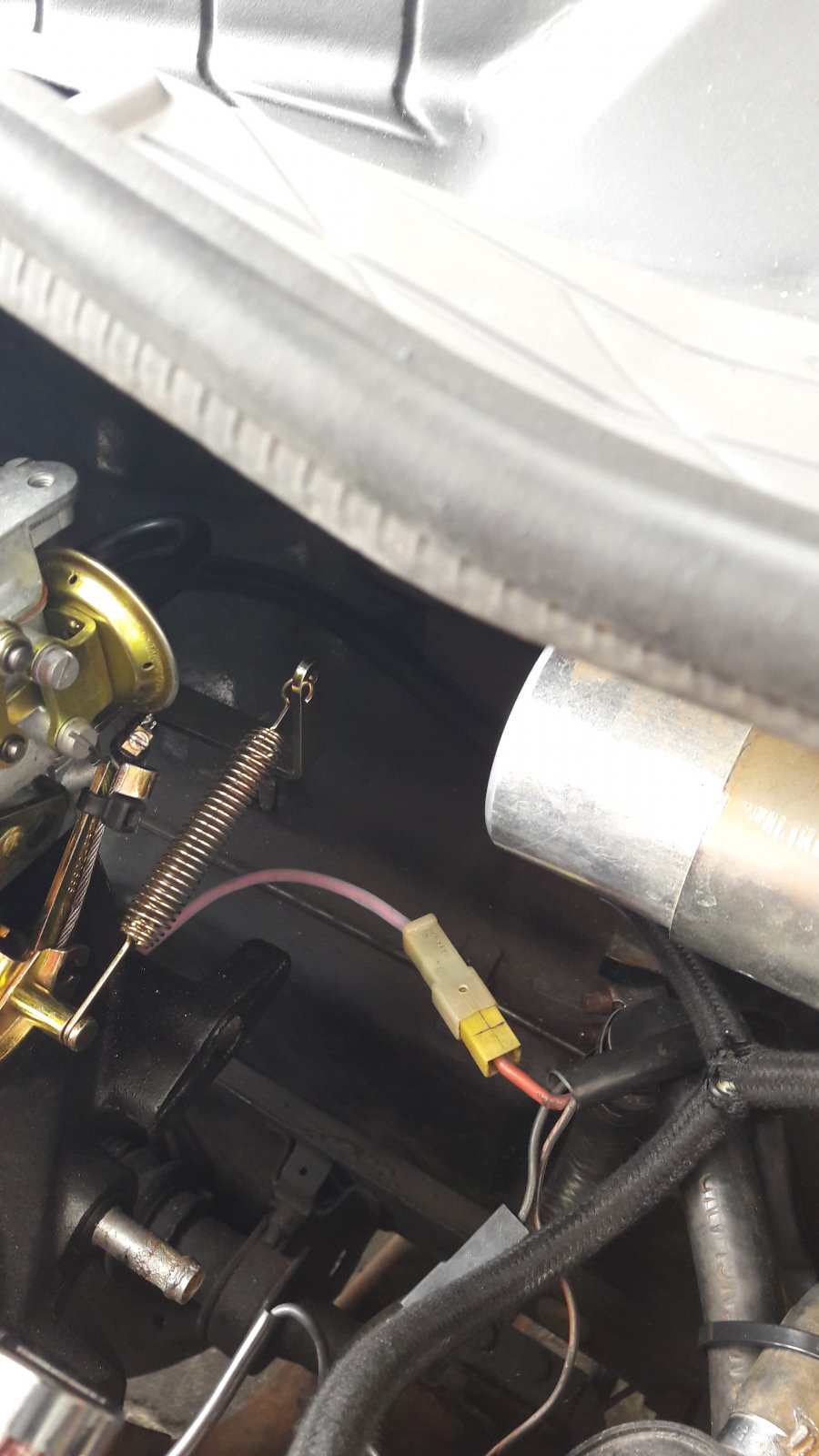

voilà pour le rechauffeur... c'est pareil (carré ou rond) tu le braches au fil qui va à la sonde rouge

nikel merci je vais déjà faire le rechauffeur de la semaine ainsi que mettre le carbu a la masse.la dépression derrière le carbu, tu la raccorder a ton filtre a air je suppose?moi vu que c'est un kn si je le relie au tuyaux de dépression qui va au servo freins ca va?et la tûte a coté au distributeur.
