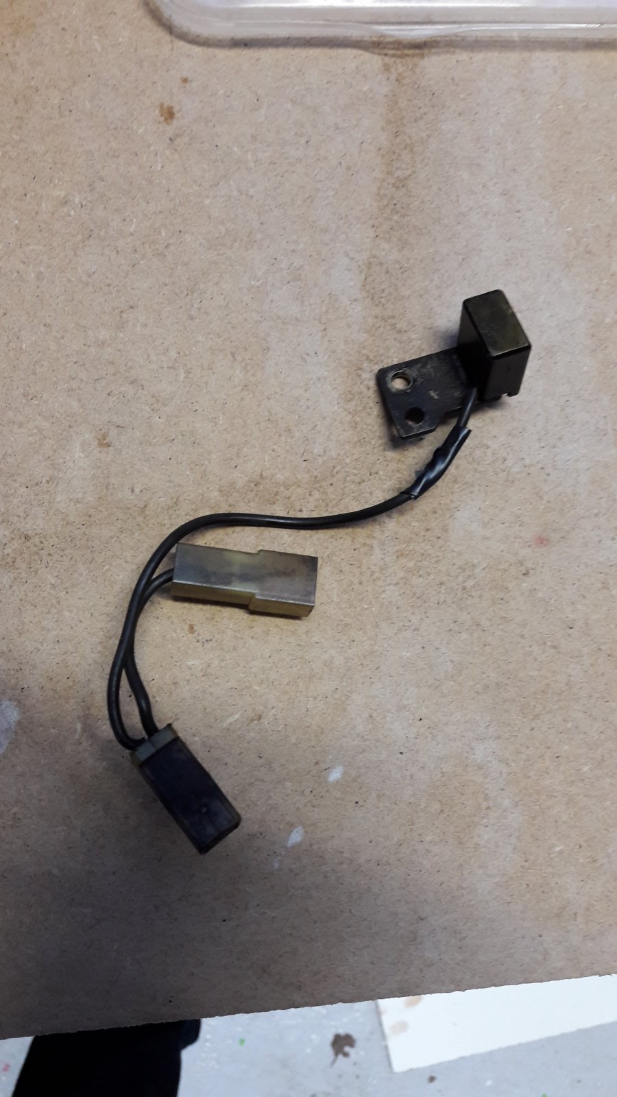

mon réchauffeur n'est pas le même

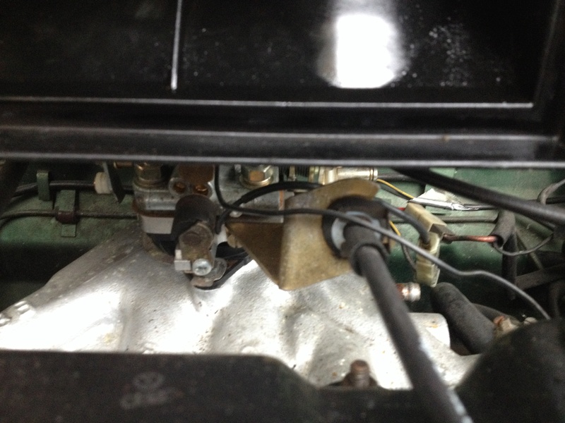

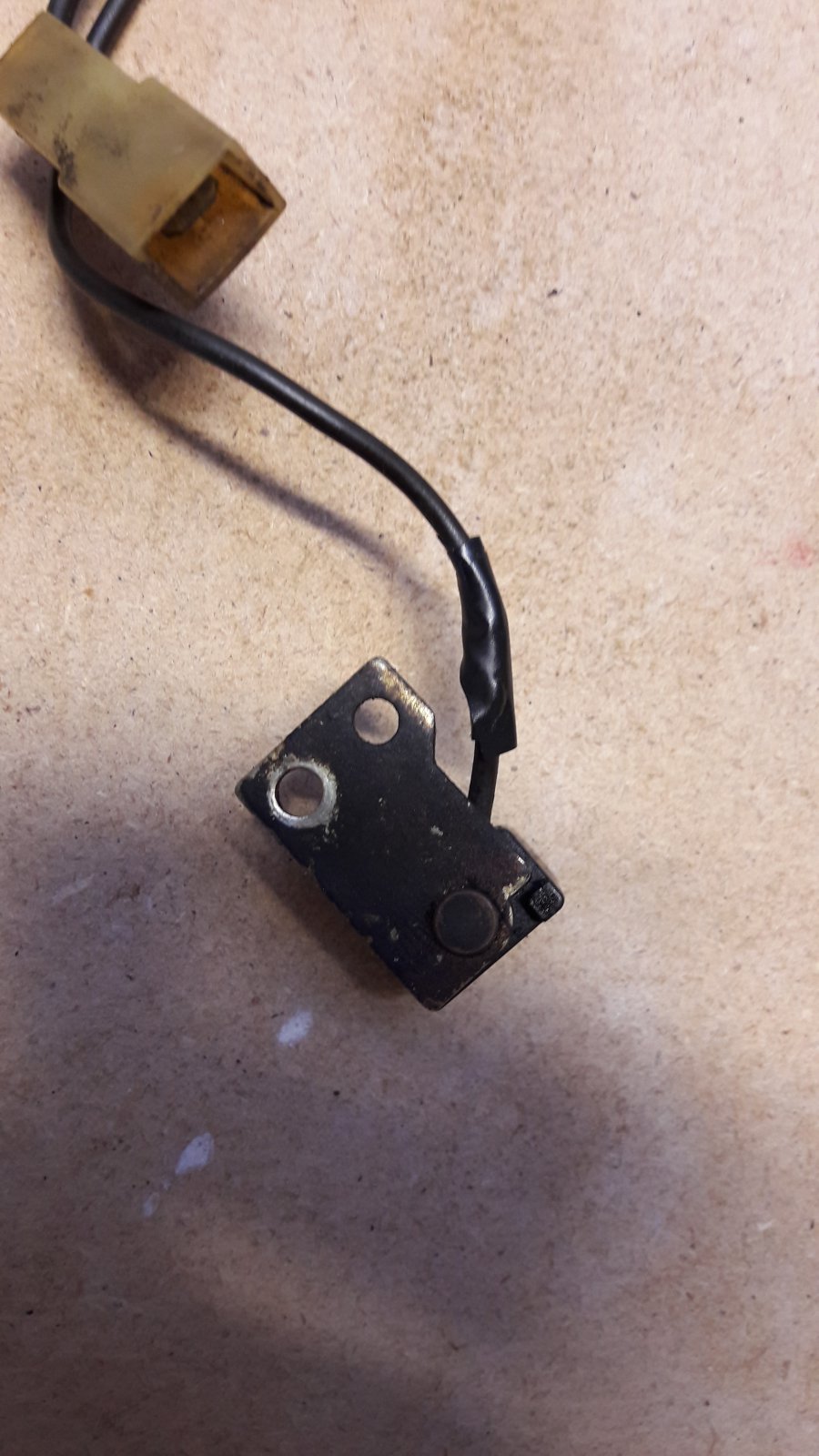

voilà pour les photos...
j'ai pas mis de soupape antiretour comme toi ... mais faut que tu souffles pour savoir si c'est le bon sens.
voilà pour le rechauffeur... c'est pareil (carré ou rond) tu le braches au fil qui va à la sonde rouge
