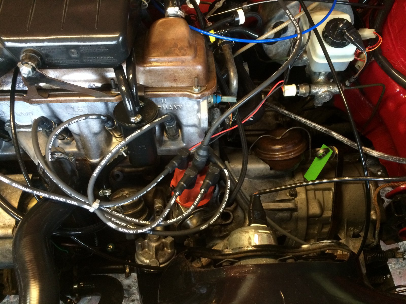

Alors j'ai comme produits et ustensiles :
Nettoyeur vapeur (désincruste plus que le karcher ;) ou un karcher bien sur)
Brosse
Chiffonts en masse
Dasty
Solvapeint mis dans pulvérisateur (à défaut de pouvoir acheter du Trichloréthylène)
Jet d'eau (voir karcher)
compresseur avec soufflette
Décapeur thermique
Lubrifiant silicone
Procédure :
1/Retirer la batterie, tout le système de filtre à air, tout le système d'allumage, protéger le carbu et l'allumeur ainsi que le trou du cache culbu et les durite de dépressions déconnectées comme la photo !
2/Asperger Dasty partout et frotter a la brosse
3/Passer un coup de vapeur partout (comme si c'était un karcher)
4/Passer un coup de chiffon partout
5/Asperger Solvapeint partout et frotter a la brosse
6/Passer un coup de chiffon partout
7/Passer un coup de vapeur partout
8/Passer un coup de jet d'eau (ou karcher) partout pour rincer
9/Passer un coup de soufflette partout pour sécher
10/Passer un coup de décapeur partout pour sécher plus vite
11/Passer un coup de lubrifiant silicone partout pour protéger
12/Remonter toutes les pièces démonter et repasser un coup de silicone partout
