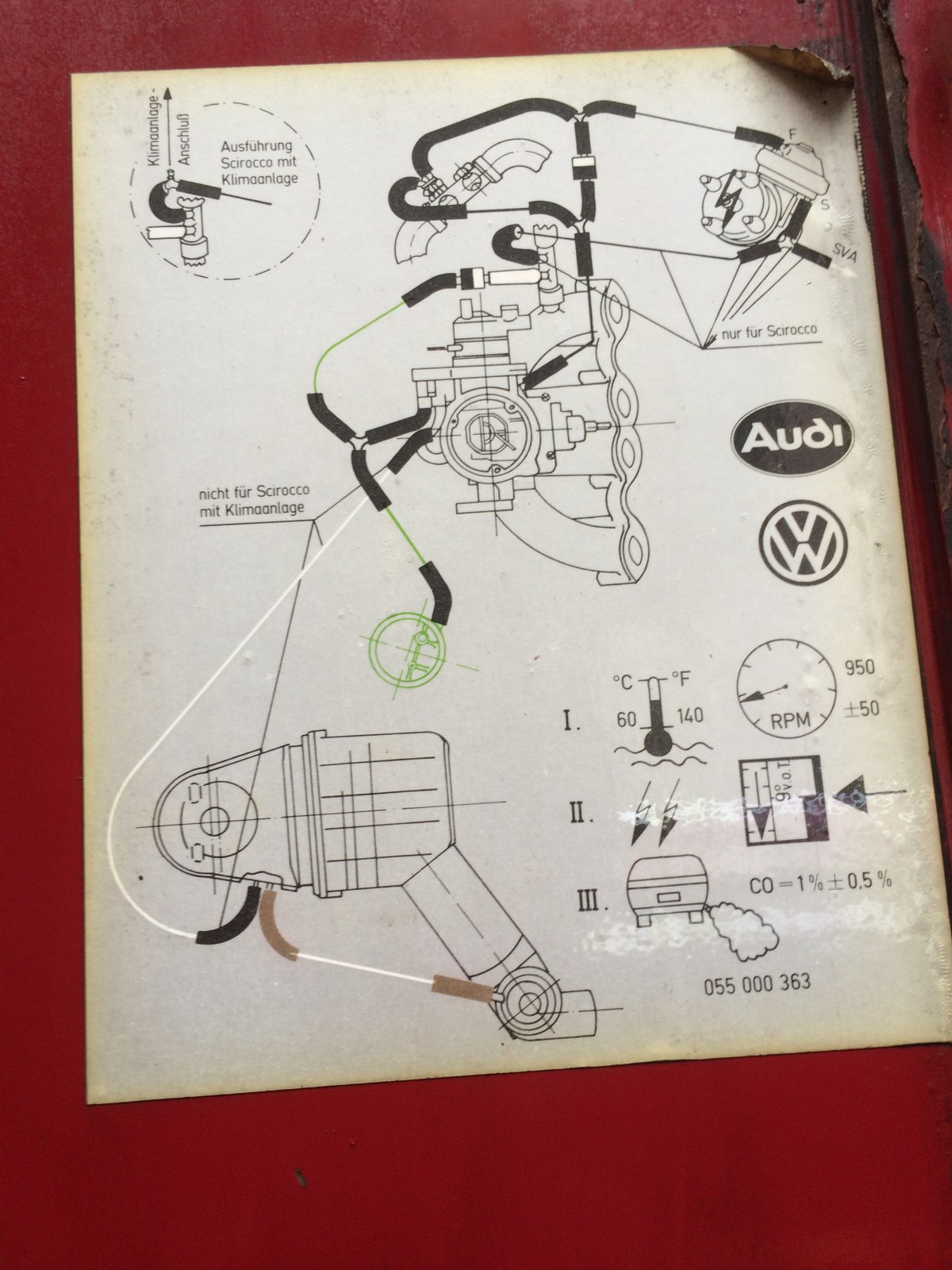

Par contre à faire l'idiot et pas faire gaffe au branchement des durites de dépressions, quand je les ai changer je les ai remis un peu n'importe comment du coup :
démarre et tourne un peu près correctement au ralenti car le réglage de la vis de richesse et de ralenti n'ont pas encore étaient fait, par contre elle a quelques ratées et en accélérant la ça se complique elle fait papapapa galère à prendre les tours et cale d'un coup !
Puis impossible à démarrer, je réfléchi et débranche la durite de dépression de l'allumeur, le disque de l'avance dans l'allumeur se remet en place initial et boom elle redémarre !
Est ce normal que la dépression reste dans la membrane de dépression de l'allumeur ?
Si quelqu'un à un schéma de branchement des durites de dépressions pour une one de 81 moteur jb carbu 1B3 je suis preneur

Voila ce que je viens de trouver cette après midi sur mon capot devant mon nez depuis le début :

Tu as du bol car avec le temps ces étiquettes disparaissent ou s'abîment. Et on en déduit que ton Capot est donc d'origine
Maintenant que tu as le schéma "Y'a plus qu'à" comme dirait l'autre

Oui Chreun vraiment content de voir qu'elle est entièrement d'origine et n'a pas été bidouillé avec le temps !!Chreun a écrit :Tu as du bol car avec le temps ces étiquettes disparaissent ou s'abîment. Et on en déduit que ton Capot est donc d'origine![]()

C'est vrai c'est une belle étiquette que tu as la bon comme j'ai le même moteur que toi j'ai fait une capture d'écran

Salut coxtroc aucun problème d'ailleurs si ça peut aider ceux qui ont le même moteur !

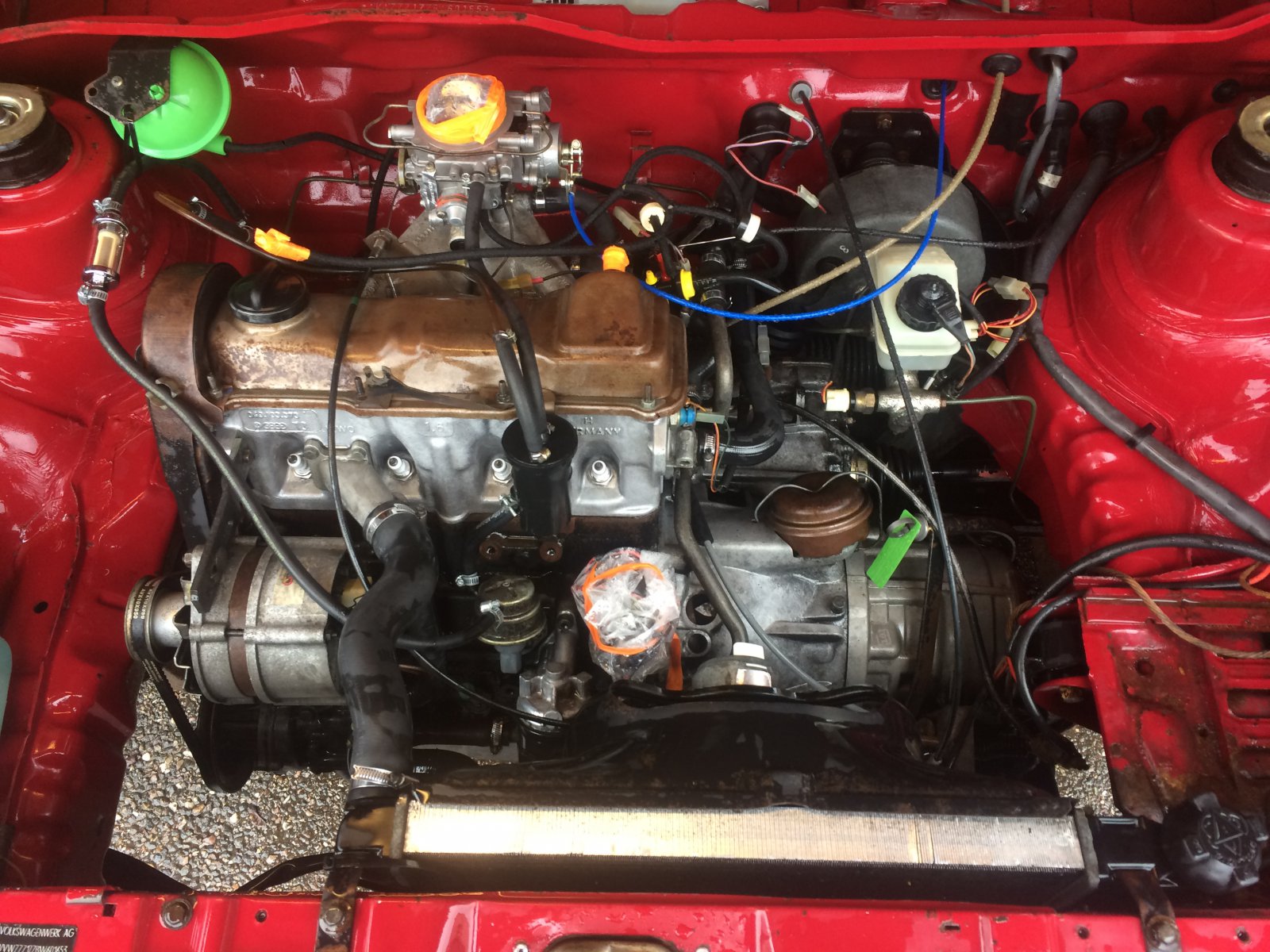

Compartiment moteur à l'achat en 2015:
Et la aujourd'hui juste après un long nettoyage :

Tu t'y est pris comment ?

Alors j'ai comme produits et ustensiles :Oliver a écrit :![]()
Nettoyeur vapeur (désincruste plus que le karcher
Brosse
Chiffonts en masse
Dasty
Solvapeint mis dans pulvérisateur (à défaut de pouvoir acheter du Trichloréthylène)
Jet d'eau (voir karcher)
compresseur avec soufflette
Décapeur thermique
Lubrifiant silicone
Procédure :
1/Retirer la batterie, tout le système de filtre à air, tout le système d'allumage, protéger le carbu et l'allumeur ainsi que le trou du cache culbu et les durite de dépressions déconnectées comme la photo ! 2/Asperger Dasty partout et frotter a la brosse
3/Passer un coup de vapeur partout (comme si c'était un karcher)
4/Passer un coup de chiffon partout
5/Asperger Solvapeint partout et frotter a la brosse
6/Passer un coup de chiffon partout
7/Passer un coup de vapeur partout
8/Passer un coup de jet d'eau (ou karcher) partout pour rincer
9/Passer un coup de soufflette partout pour sécher
10/Passer un coup de décapeur partout pour sécher plus vite
11/Passer un coup de lubrifiant silicone partout pour protéger
12/Remonter toutes les pièces démonter et repasser un coup de silicone partout

J avais fait pareil sur la mienne. Je n arrive pas a bricoler dans la merde. J ai fait dessus et dessous. Maintenant elle est comme neuve et comme ca on peux voir d ou viennent les fuites... enfin s il y en a lol

j'en reviens pas comme tu as récupéré la couleur rouge de la caisseC'est un sacré beau boulot
