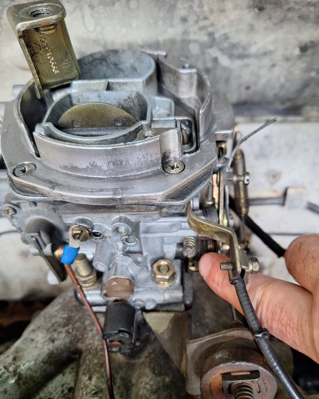

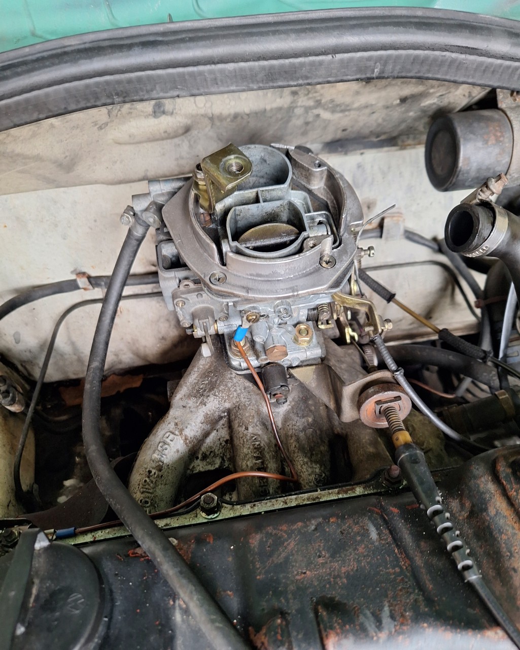

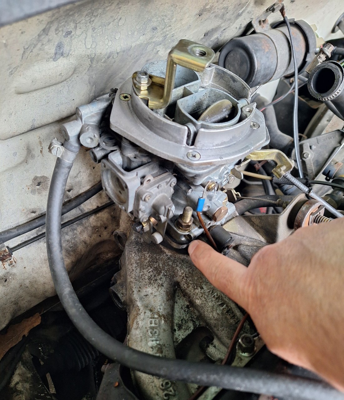

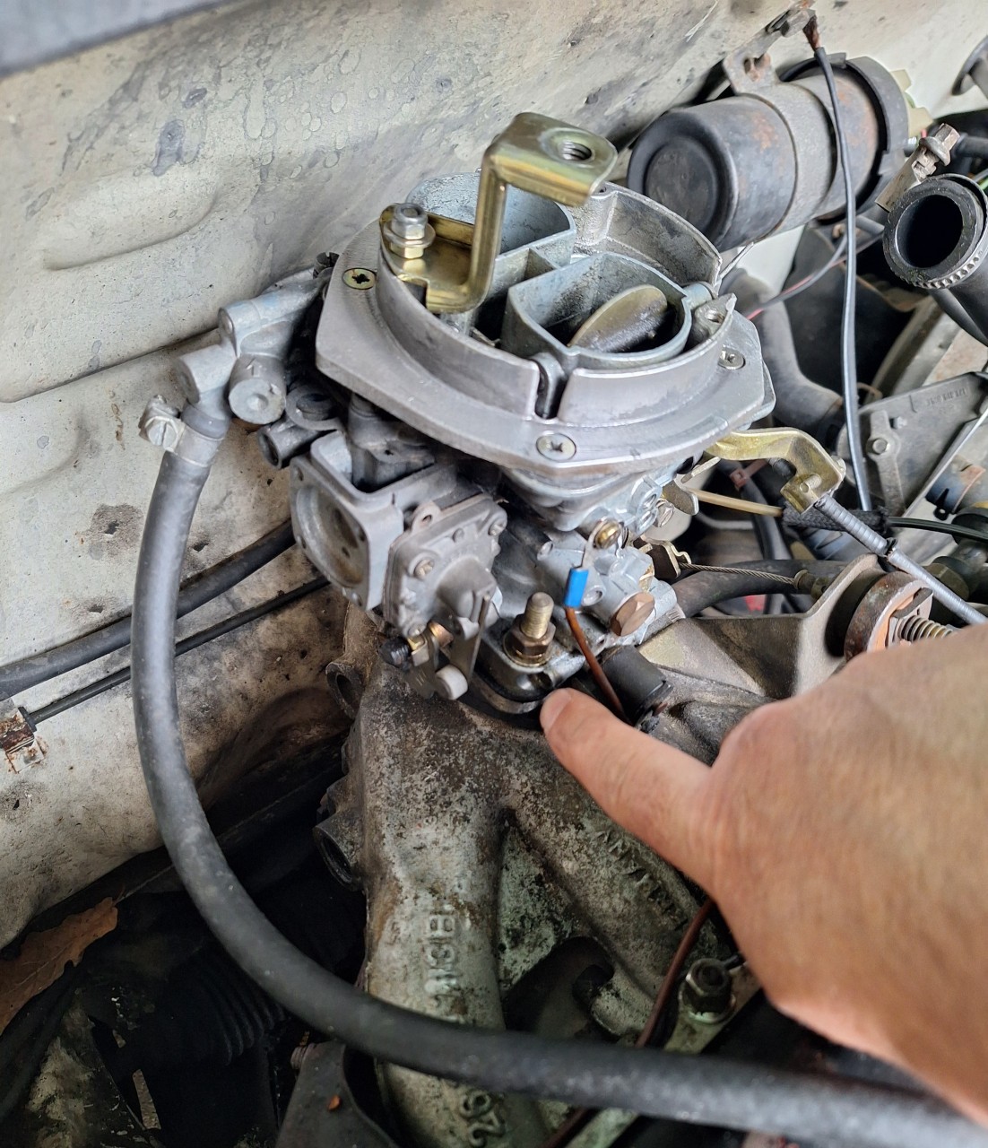

Quand je dois partir, il faut que j’accélère fort pour pas qu'elle cale, et cela a chaque stop ou feu rouge des que je repars faut que j’accélère fort pour repartir.
Et une fois que je roule plus de soucis, elle roule super bien, elle tient bien le ralenti je suis a environ 900 tr , j'ai un stater manuel qui fonctionnement bien lui aussi.
J'ai change le filtre a essence déjà, j'ai nettoyer les gicleurs qui n'étaient bouchés, j'ai refaire l'étanchéité entre le support de filtre et le carbu.
C'est vraiment bizarre ce truc, un peu comme si je ne savais plus conduite ou faut jauger entre l'embrayage et l'accélérateur.
Donc si vous avez des pistes ou la solution je suis preneur.
