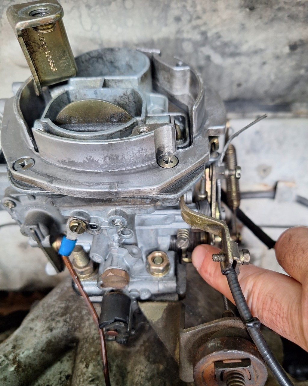

Bon du coup le carbu a été changé par un weber.
Donc les réglages sont peut-être plus simple que d'origine.
Il reste plus qu'à attendre que cette pluie s'arrête histoire de réglé la richesse qui je pense faut le brin la dedans, au vue des bougies qui sont bien noires.
Donc voilà la bête.
La vis de réglage du ralenti.
Et la vis de richesse qui se cache dans le petit trou.
