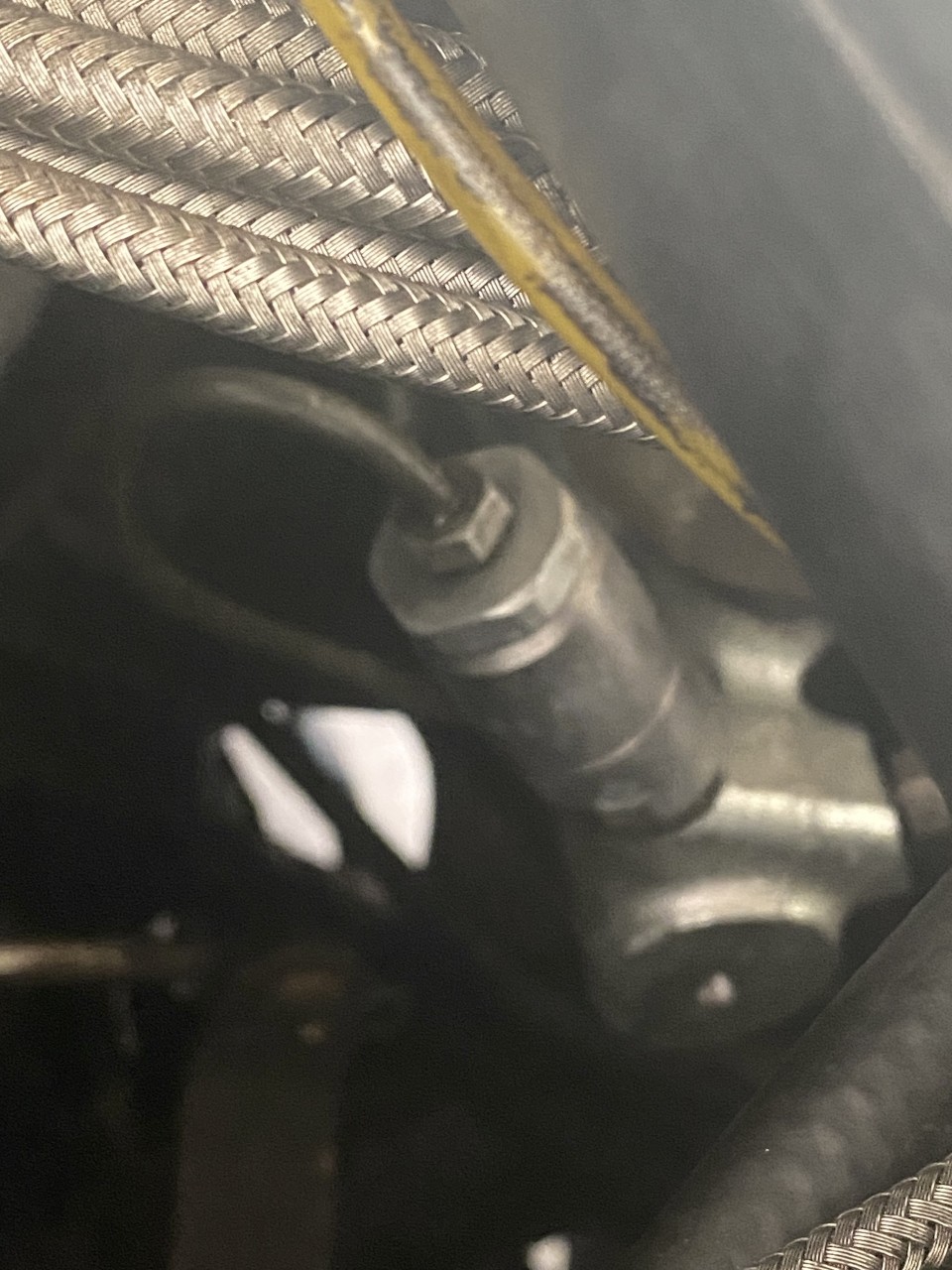

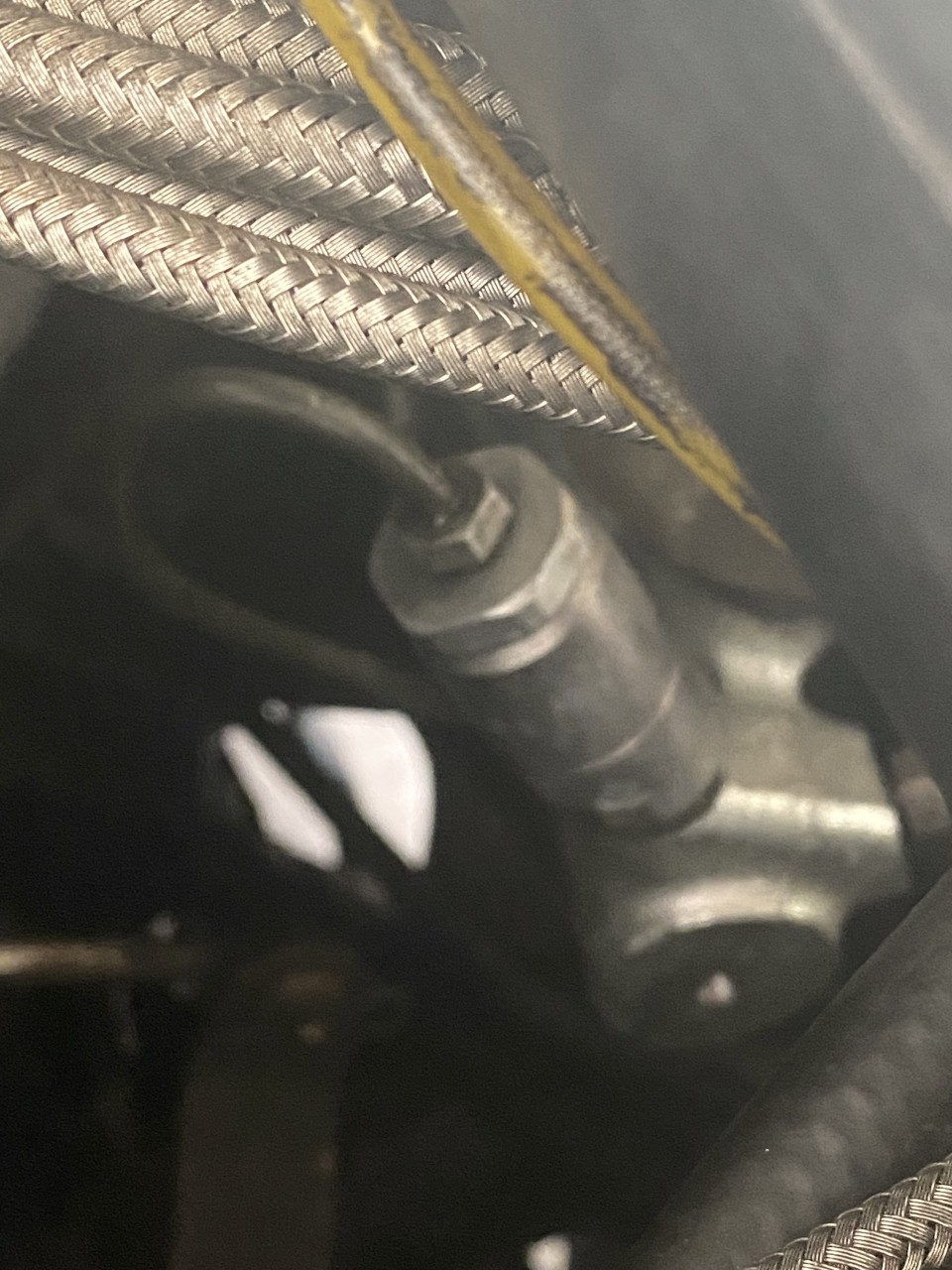

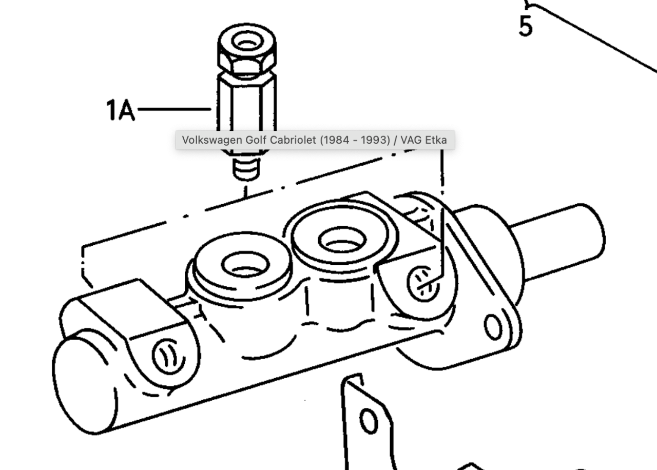

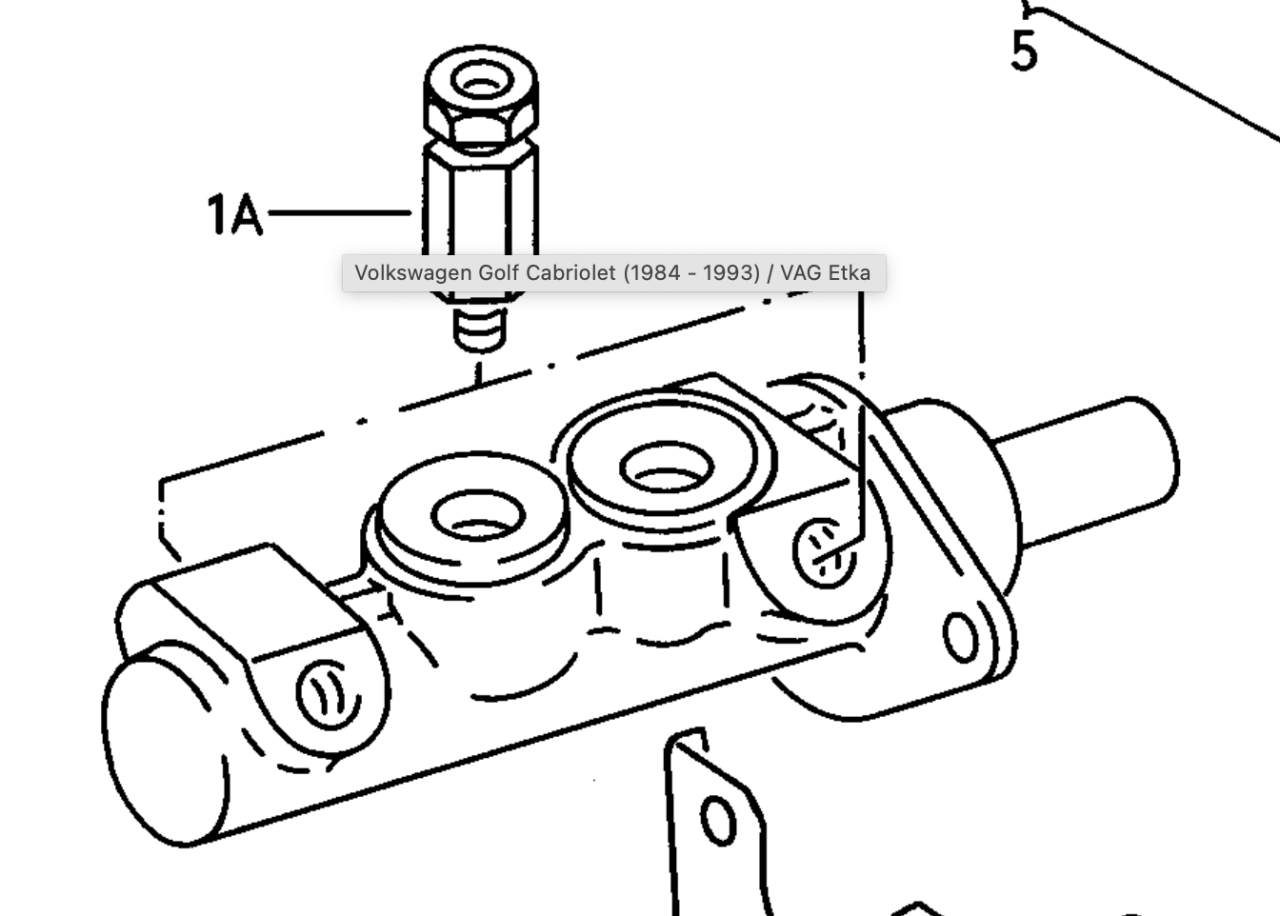

Bon ma fameuse panne (si vous aves un peu suivi subi mes aventures) que je traine depuis des semaines est localisée il s'agirait des limiteurs de pression qui sont posées en diagonales sur le maitre cylindre connues sous la référence VW VAG 533 612 151, je fais appel a vos réseaux, savez vous ou je peux en trouver deux neufs ou en bon état...?
Petite photo pour vous localiser la piece il s'agit de la 1A sur la microfiche.
Je surfe depuis un petit moment et c'est introuvable!!!

Le maitre cylindre a ete changé(celui de 2016 est donc remplacé), le DOT a ete remplacé et la purge complete a ete effectuée des roues et du maitre cylindre, j'ai suivi tous les conseils donnés en isolant l'avant de l'arrière le freinage en diagonale etc etc rien n'y fait. Par contre en démontant et en nettoyant les limiteurs de pression lors du changement du maitre cylindre, un petit joint cerclage noir s'est désagrégé en deux parties sur les deux limiteurs, j'ai quand meme remonté les pièces, et depuis plus rien.

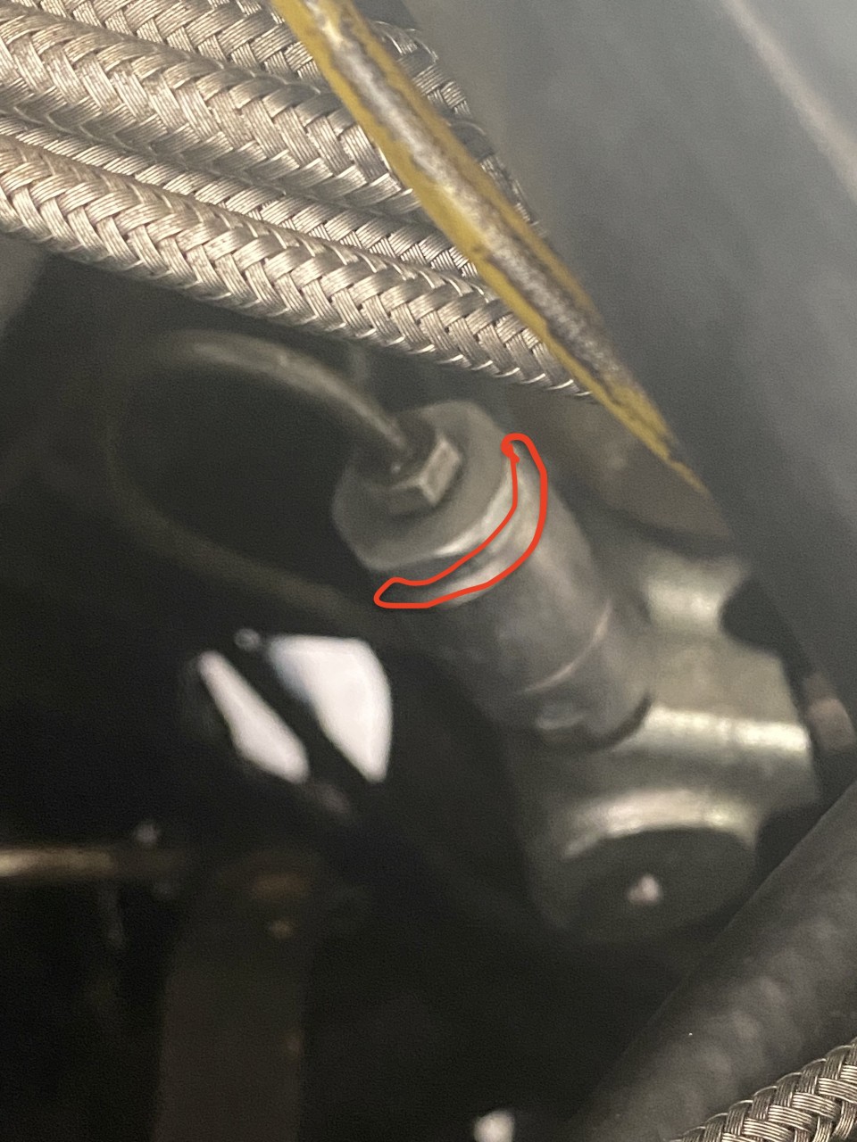

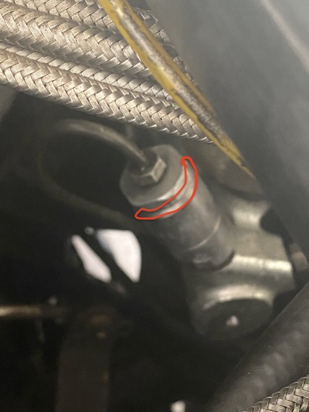

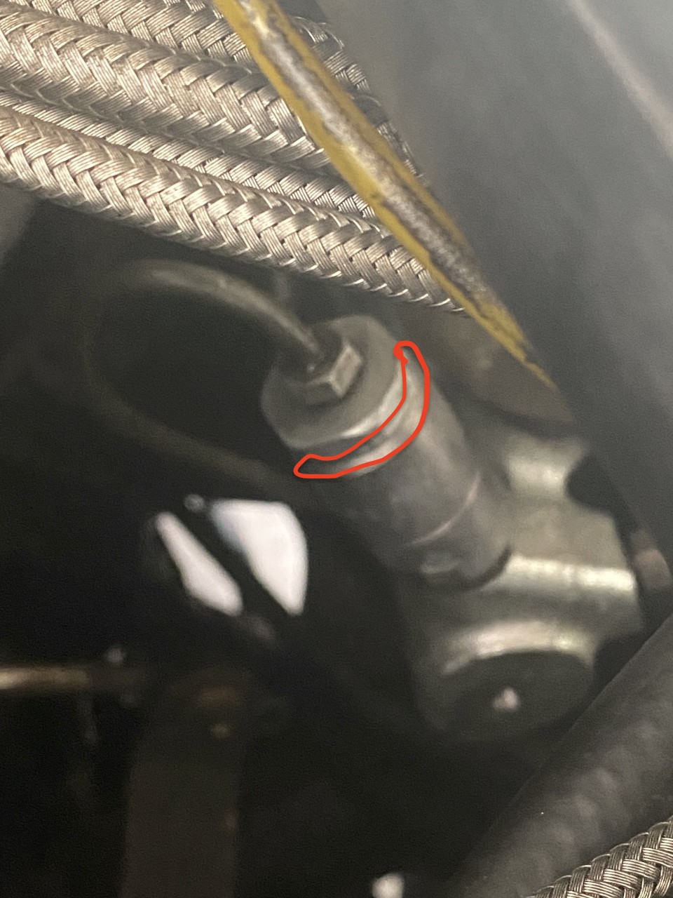

Sur la photo je t'ai fait un petit cerclage la ou se trouvait le "joint" qui s'est desagrégé.
