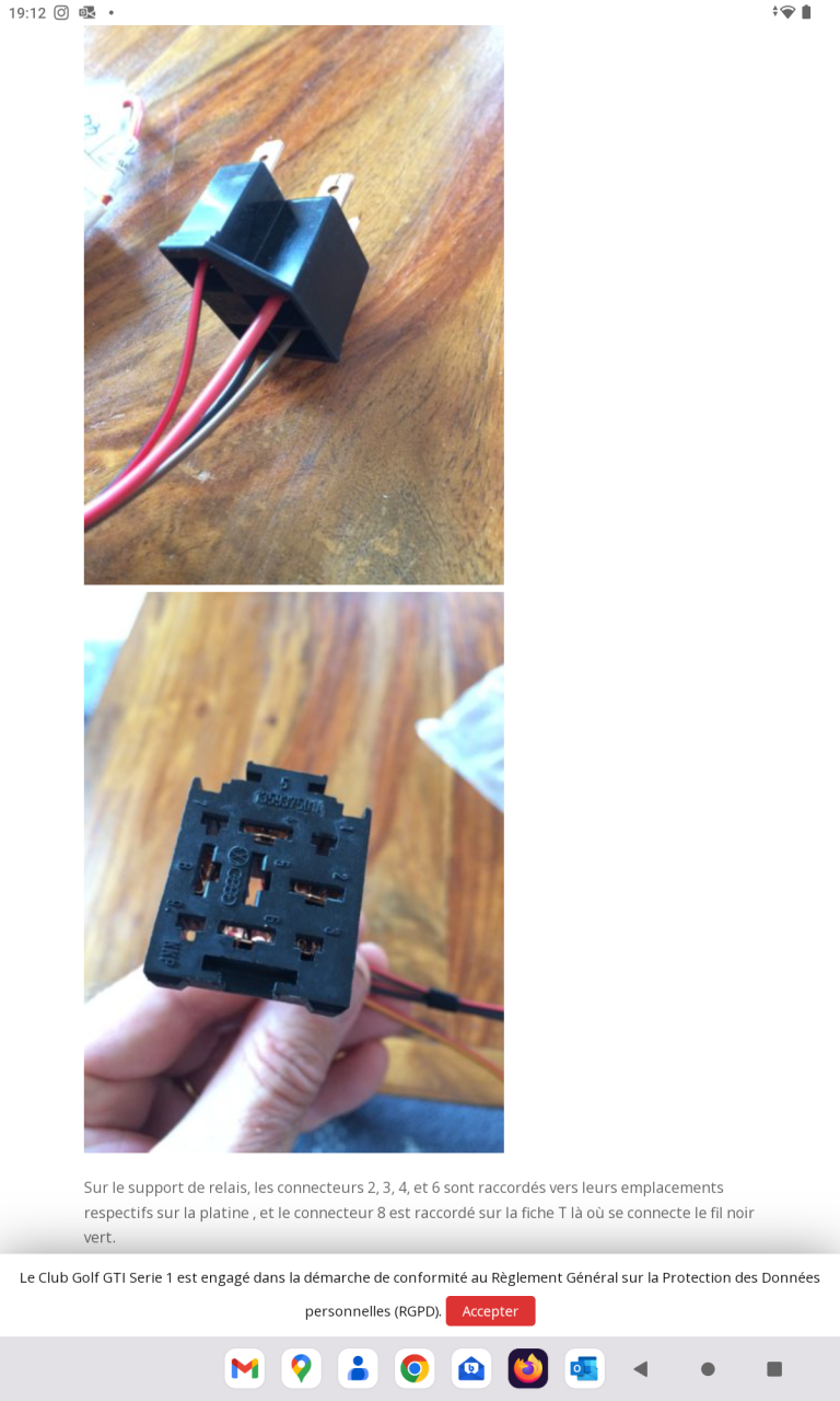

La solution que j'avais pensé , si j'étais en rupture de relais.
Comme j'ai la modif vw
Je déplacerai les cables du support pour les faire correspondre à un relais de 1800
