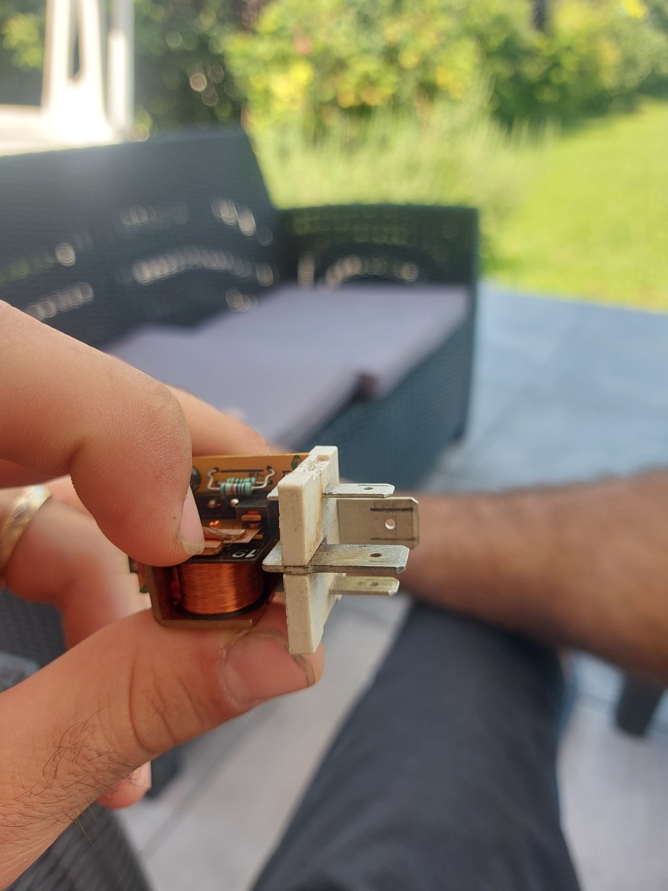

Par contre j ai démonté mon vieux relais et lorsque j appuie sur la petite languette la pompe se met en route et à force d insister manuellement sur le relais la voiture démarre ( voir 📷)Image

Commence par changer ton relais dans un 1er temps et ensuite il faudra prendre les mesure de pression de retenue, il y a fort a parier que l'accu est hs, phénomène de vapor lock
tu peut déjà vérifier au cul de l'accu si il est humide, c'est qu'il fuit ;)

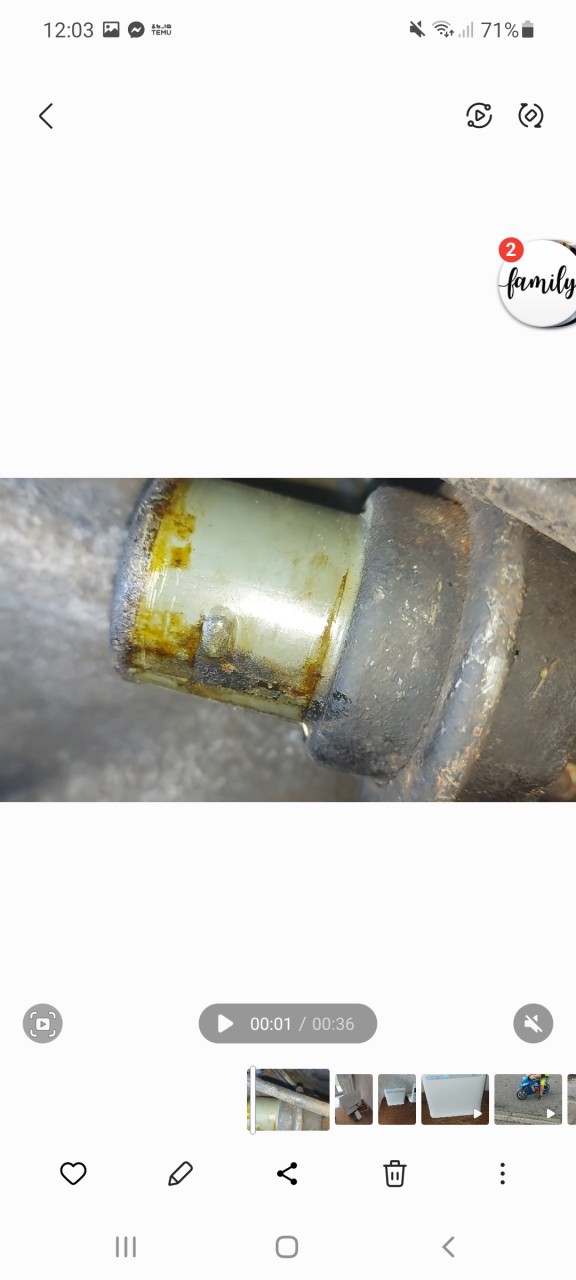

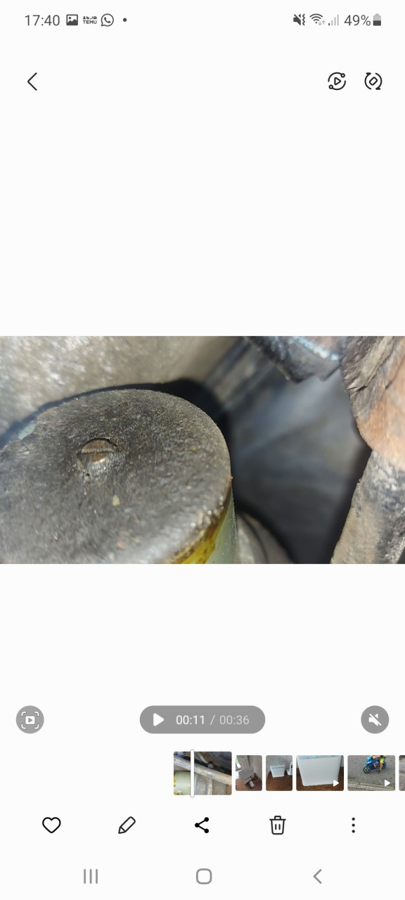

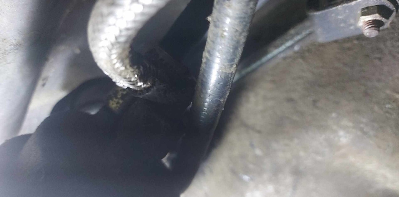

Alors voilà la tête de l'accu... pas humide mais il n est vraiment pas beau ... après ma durite tressée qui arrive à l'accu n est pas jojo non plus...

il faut regarder au cul de l'accu si il y a une trace de fuite, sinon il faut prendre les pressions

Ben écoute moi il était sec quand je les toucher il faut peut être que je fasse tourner et chauffer la voiture
