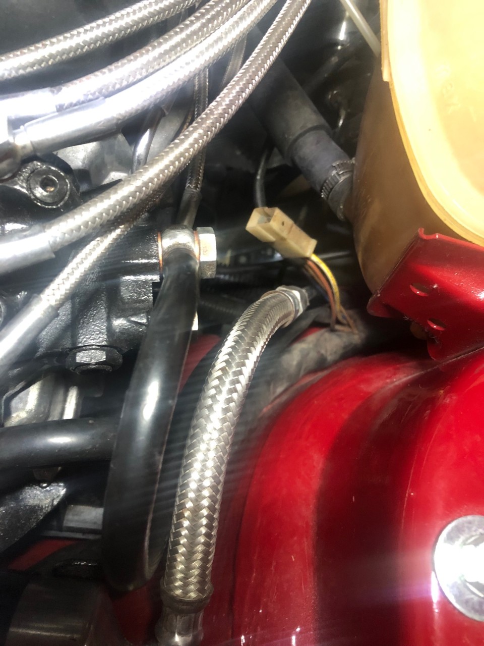

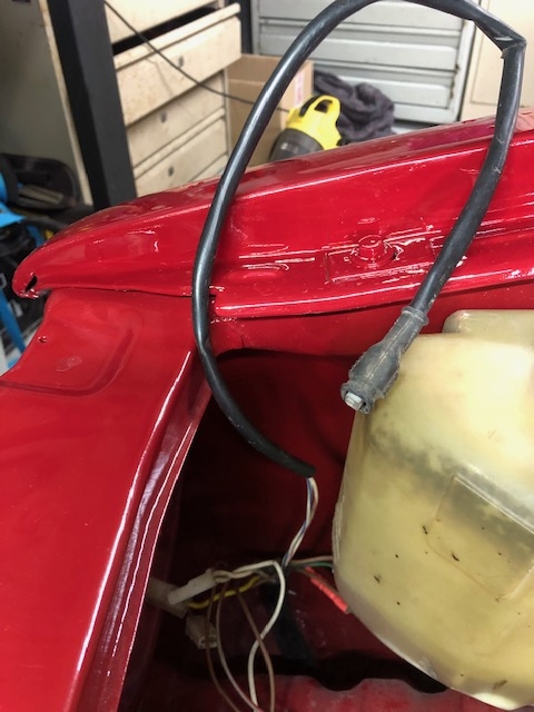

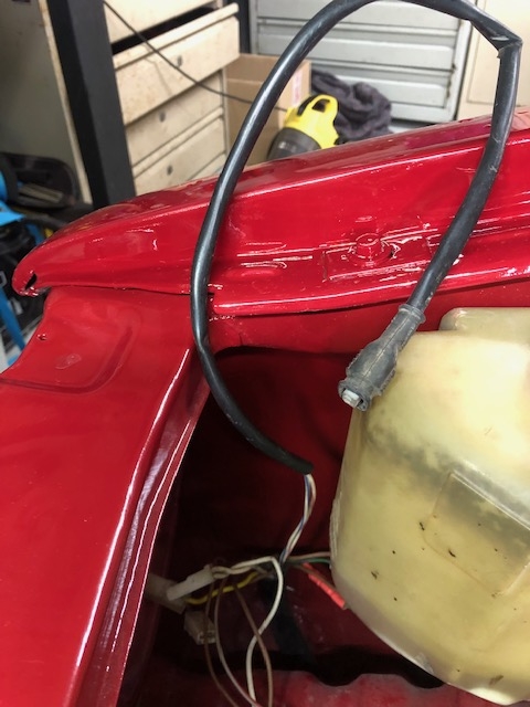

J'ai mis une photo de la partie câblage, car le seul câble rebranché côté habitacle et celui de neiman, côté moteur tout est rebranché sauf le câble sur la photo avant droit dans le prolongement du cablâge des phares et lave glace, je ne sais pas ou il va :hein

Quelqu'un sait pour le connecteur dont je parle côté avant droit (fils bleu/blanc - marron/blanc) si c'est une option ou si il va bien quelque part ? ... :hein
il faut vérifier la pression de ta pompe avec un mano..si la pression est trop faible les injecteurs ne s'ouvrent pas...
il a 12 v sur le régulateur de contrepression quand le moteur tourne
le connecteur dont tu parle est la sonde de temp extérieur pour le MFA

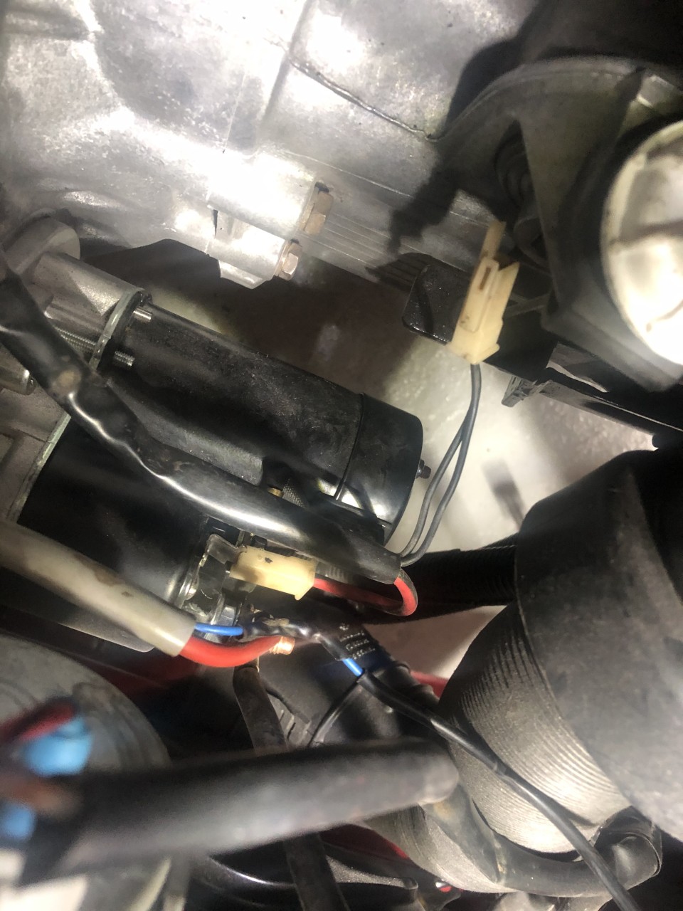

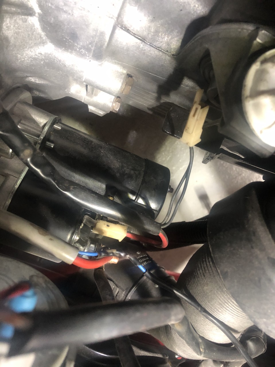

Ce sont les 2 fils noirs ? Le démarreur a été remplacé car l’ancien fonctionnait plus … c’est un adaptable et il est pas connecté comme l’ancien.
Messages : 12314
Re: Redémarrage KO suite restauration en cours
cherche pas ton probleme viens de la, le démarreur est une version pour modèle avant 84 ;)

Effectivement si j’alimente les fils noirs, j’entends le contact s’ouvrir sur la soupape de départ à froid 😉
Bon je m’occupe de ça et vous tiens au courant

suite et solution trouvée ... pour le démarreur, en fait RAS, car même si il n'a pas de 2eme borne, il suffit de dédoubler l'alimentation et ça permet d'alimenter le contacteur temporisé de l'injecteur du démarrage à froid. En fait mon problème venait de 2 injecteurs ... :(
