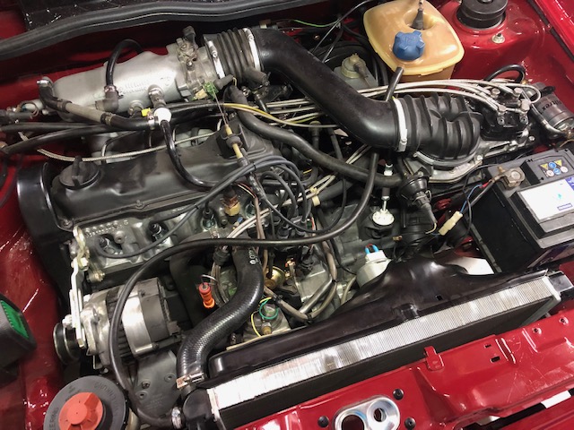

Hello la team,
j'ai terminé la peinture de l'auto, retour à la maison sur remorque ... ce matin j'essaie de la redémarrer, mais ... elle ne démarre pas :(
Le circuit d'essence est bien sous pression, j'ai dévisser chaques arrivées ou départs du kjtronic et l'essence est là, par contre si je sors un injecteur, rien arrive en essayant de démarrer. Côté allumage tout à l'air ok.
étant donné que je n'ai pas démonté le bloc du kjtronic, nettoyé les injecteurs à l'ultrason et que l'auto fonctionnait avant son arrêt, et bien je sèche sur le pourquoi ... :grrrrrr

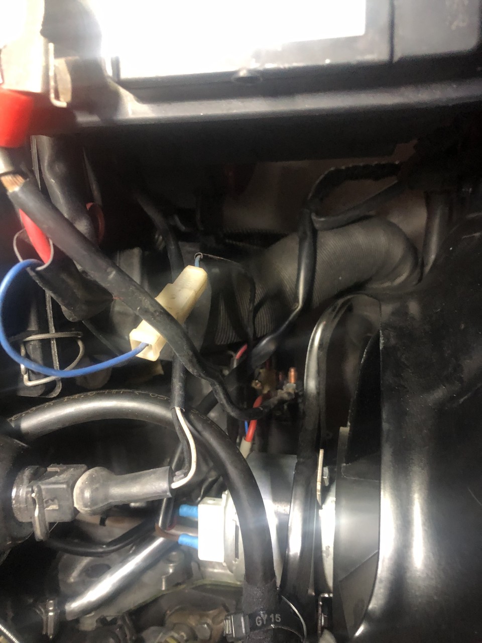

J'ai mis une photo de la partie câblage, car le seul câble rebranché côté habitacle et celui de neiman, côté moteur tout est rebranché sauf le câble sur la photo avant droit dans le prolongement du cablâge des phares et lave glace, je ne sais pas ou il va :hein
Auriez vous des idées, pb de cablage ? y a t'il une procédure à suivre lorsque le circuit a été complètement purgé ...

Quelqu'un sait pour le connecteur dont je parle côté avant droit (fils bleu/blanc - marron/blanc) si c'est une option ou si il va bien quelque part ? ... :hein

le connecteur dont tu parle est la sonde de temp extérieur pour le MFA
