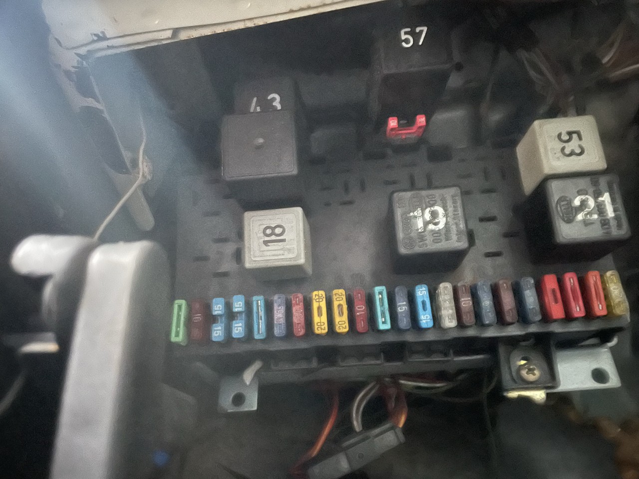

Je viens vers vous car je me retrouve sans feu arrière ni de clignotant sur ma one.
Pour rappel, c’est un quartett de 89 équipé d’un Dx.
Voici une photo des relais, j’ai un 62 qui a été enlevé. Quelqu’un sais si tout est à sa place et si il en manque. Merci. Image

Bonsoir. L'électricité c'est compliqué mais pourtant simple quand on trouve. En premier contrôle de toutes les masses ( rosas prêt de la colonne de direction, compartiment moteur, dans le coffre sous les feux ect ...) Pour les clignotants ça donne quoi si vous mettez les feux de détresse ?
Bien contrôle de tout les fusibles et ampoules.
Déjà voir ça c'est assez simple, et si ça donne rien on pourra aller plus loin. Courage 👍💪

Une photo de mes relais plus complète…

Personne ne peux me dire si mes relais ont les bons numéro et si il y en a de manquant ?
Messages : 1634
Re: Aide boîte à fusible.
Tu te donnerais la peine de lire le dernier lien que je t'ai donné, tu verrais l'emplacement des différents relais avec leur bon numéro.
Après regardes plutôt tes différentes masses ainsi que le bouton de ventilo soit bien alimenté. Ce sont des classiques sur nos Golf.

Je l’ai bien regardé mais il y a des relais que je n’ai pas ou des numéros de relais qui sont différents.
Voilà pourquoi je pose toutes ces questions.

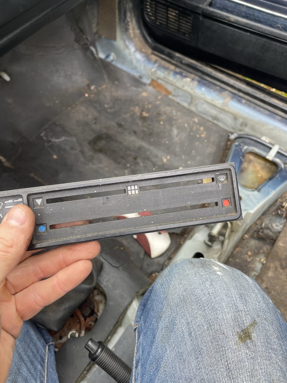

Salut à tous, grâce à votre aide, j’ai pu dépanner, un problème de masse sur les clignotants et c’est reparti.
Concernant la ventilation, le moteur était grippé et le bouton tournant avait un faux contact.

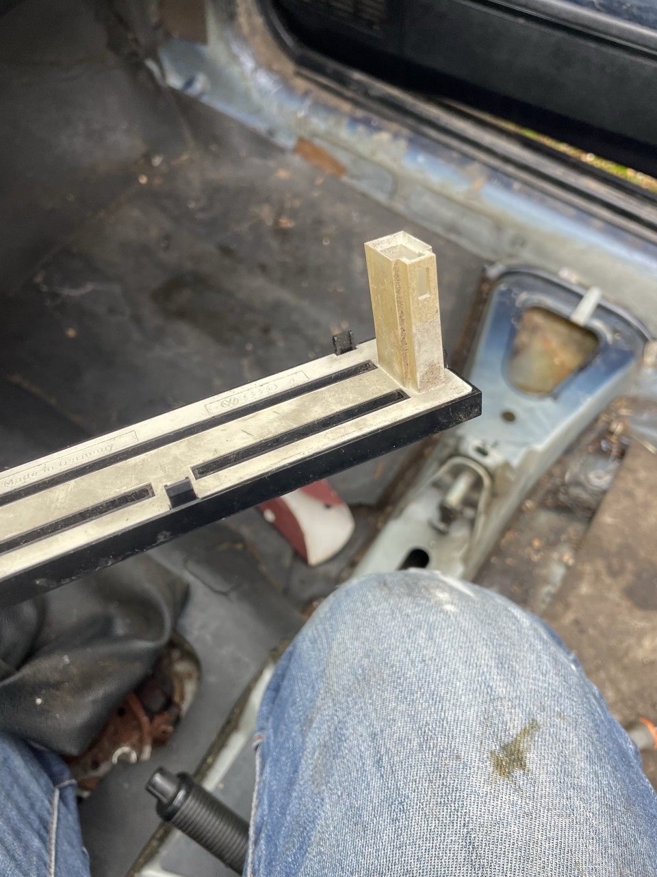

Par contre j’ai une question, j’ai un cosse libre de dégivrage ou autre ??? qu’est ce qui s’y branche et à quoi ça sert ?
Voici une photo.
Messages : 2611
Bonjour, c'est l'éclairage de la platine de commande de chauffage.

Et ça doit se brancher ou ?
Quelqu’un a t’il les Couleurs de fils ?
Messages : 1634
C'est une ampoule qui en série avec l'éclairage du cendrier.
